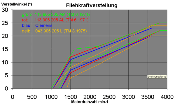

Ich habe spaßeshalber mal alle meine 1600er-Verstellkurven in ein Diagramm gepackt (nur Fliehkraft) und das Chaos ist perfekt. Die Daten stammen aus den Technischen Mitteilungen von VW (und von Dir).
Vor allem die grüne Kurve kommt mir abenteuerlich vor, doch genau so steht sie in den Papieren von VW (möglicherweise gilt sie nur für den 1600er Käfer mit M9, was immer das sei).
Beim Zündzeitpunkt im Leerlauf geht es um Bruchteile eines Grades, doch wenn die Maschine schneller dreht, scheint der Zündzeitpunkt völlig wurscht zu sein, auf ein paar Grad mehr oder weniger kommt es offensichtlich nicht an. Und warum stelle ich Depp den Zündzeitpunkt immer penibel und unsportlich mit dem Strobo auf 7,5000° ein? Oder denke ich hier irgendwo quer?
Leider kann ich bei mir nicht nach der Teilenummer meines Verteilers schauen, aber es ist noch das Original. Kann mir jemand, der ebenfalls einer AS-Motor aus Baujahr 1978 hat sagen, welche Nummer die richtige ist? Vielleicht kommen wir von der Seite an die Lösung.
Ich glaub’, ich muss mich mal intensiver mit der Zündverstellung beschäftigen. Immerhin habe ich letztes Jahr entdeckt, dass meiner auch eine Fliehkraftverstellung hat (die sich nicht mehr gerührt hat, weil sie 30 Jahre lang kein Fett abgekriegt hat)
Verwirrte Grüße
Verwirrte Grüße
- Beiträge: 7468
Re: Verteiler Instandsetzung
Hallo Wolfgang,
die von mir genannten Daten sind dem RLF von VW entnommen, der zu "Lebzeiten" des AP-Motors aktuell war. (Also wahrscheinlich Stand 1974)
Ich halte grundsätzlich jede Verstellkurve für gelogen, wenn sie auf Fliehkraftreglern beruht und trotzdem Knicke enthält - auch wenn man in technischen Unterlagen quasi nur solche findet. M.E muß das immer eine gekrümmte, stetige Kurve sein, und da wir von der nur drei Punkte kennen (durch die man z.B. auch einen Kreis legen könnte), können wir sie nicht interpolieren. Wir bräuchten mindestens vier Punkte, um in die Nähe der Wahrheit zu kommen. Ob man nur über Fliehgewichte und Rückholfedern eine S-förmige Kurve wie die grüne hinbekommt, müßte ich mir in 'ner ruhigen Stunde mal überlegen. So aus der hohlen Hand würde ich da mal Zweifel anmelden.
Das gelbe Kurvenpaar könnte allerdings ein modellgepflegtes blaues sein. In den 70er Jahren, da ging's grad so los mit Abgasgesetzen und Verschärfungen der Vorschriften etc., sodaß da sicherlich permanent von Herstellerseite an allem rumgebastelt wurde.
Daß man bei der Zündeinstellung i.d.R. meist nur auf den statischen Zündzeitpunkt guckt mag einerseits historische Gründe haben (Verfügbarkeit der Stroboskoplampe) und andererseits wegen der Abgaszusammensetzung im Leerlauf von Bedeutung sein. Für einen gesunden Motorbetrieb interessiert jedoch v.a. das andere Ende. Deshalb wär's eigentlich richtiger, sich an der maximalen Frühzündung bei abgezogenem Unterdruckschlauch zu orientieren. Man sieht ja, daß da 3 - 4° Abweichung alleine aus der Bauteiltoleranz zusammenkommen können. Der Unterdruckverstellung müßte man entweder Glauben schenken oder sie anderweitig prüfen. Vielleicht geht's mit 'ner großen Injektionsspritze vom Tierarzt.
Seitdem fährt er sich wie ein Rennauto, was?Immerhin habe ich letztes Jahr entdeckt, dass meiner auch eine Fliehkraftverstellung hat (die sich nicht mehr gerührt hat, weil sie 30 Jahre lang kein Fett abgekriegt hat).

Hallo Clemens,
. Ich habe auf Deinen Hinweis hin mal in den alten RLF nachgeschaut und weitere 25 (in Worten 25) Verstellkurven gefunden. Teilweise mit wüsten Knicks in verschiedene Richtungen. Das müssen im Inneren wahre Feinmechanik-Kunstwerke gewesen sein. Da begreift man plötzlich die Nützlichkeit von Kennfeldern.
Dass jede der Kurven zweifelhaft ist, kann man ja schon aus dem großen Toleranzband erkennen. In Wirklichkeit wird es sicher eine weitgehend gerundete Kurve sein. Unstetigkeiten kann ich mir nur vorstellen, wenn z.B. die Fliehkraftverstellung am Anschlag ist und dann nur noch Unterdruck wirkt. Aber wie die das bei Fliehkraft alleine hinkriegen, ist mir schleierhaft. Vielleicht mit ein paar Anschlagfedern, die ab einer bestimmten Stellung wirkenboggsermodoa hat geschrieben:Ich halte grundsätzlich jede Verstellkurve für gelogen, wenn sie auf Fliehkraftreglern beruht und trotzdem Knicke enthält - auch wenn man in technischen Unterlagen quasi nur solche findet. M.E muß das immer eine gekrümmte, stetige Kurve sein, und da wir von der nur drei Punkte kennen (durch die man z.B. auch einen Kreis legen könnte), können wir sie nicht interpolieren. Wir bräuchten mindestens vier Punkte, um in die Nähe der Wahrheit zu kommen. Ob man nur über Fliehgewichte und Rückholfedern eine S-förmige Kurve wie die grüne hinbekommt, müßte ich mir in 'ner ruhigen Stunde mal überlegen. So aus der hohlen Hand würde ich da mal Zweifel anmelden.
Sehe ich auch so und hoffe, dass sich mein AS nach der gelben Kurve verhält. Er ist ja auch gelb lackiertboggsermodoa hat geschrieben:Das gelbe Kurvenpaar könnte allerdings ein modellgepflegtes blaues sein. In den 70er Jahren, da ging's grad so los mit Abgasgesetzen und Verschärfungen der Vorschriften etc., sodaß da sicherlich permanent von Herstellerseite an allem rumgebastelt wurde.
Du wirst lachen, da ist was dran. Er braucht weniger und außerdem rennt er wie Sau. Wir haben letzten Monat mal Bleifuß gespielt und die Tachonadel ist erst bei echten 108 km/h stehen geblieben. Nach vielen Kilometern Anlauf und voll beladen. Als er neu war, fuhr er 105 km/h, nur 3/4 beladen. 3 km/h in 30 Jahren, ist doch schon was. In wieviel Jahren schaffen wir Autobahnrichtgeschwindigkeit?boggsermodoa hat geschrieben:Immerhin habe ich letztes Jahr entdeckt, dass meiner auch eine Fliehkraftverstellung hat (die sich nicht mehr gerührt hat, weil sie 30 Jahre lang kein Fett abgekriegt hat)![]()
Seitdem fährt er sich wie ein Rennauto, was?![]()
