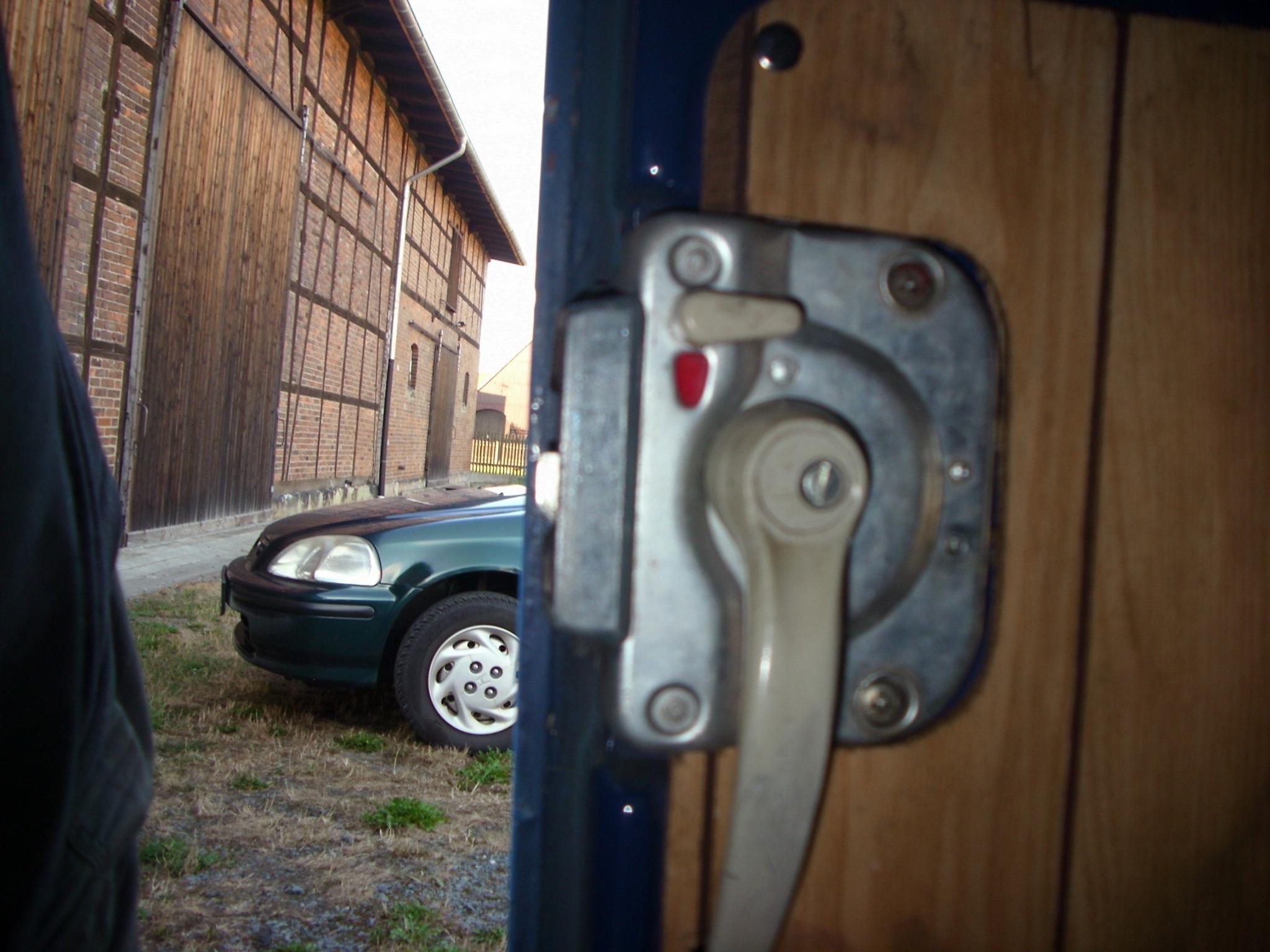

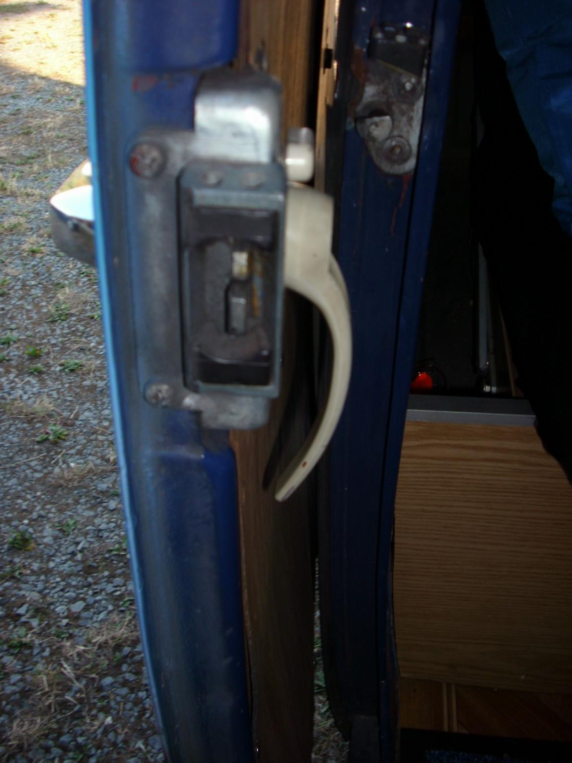

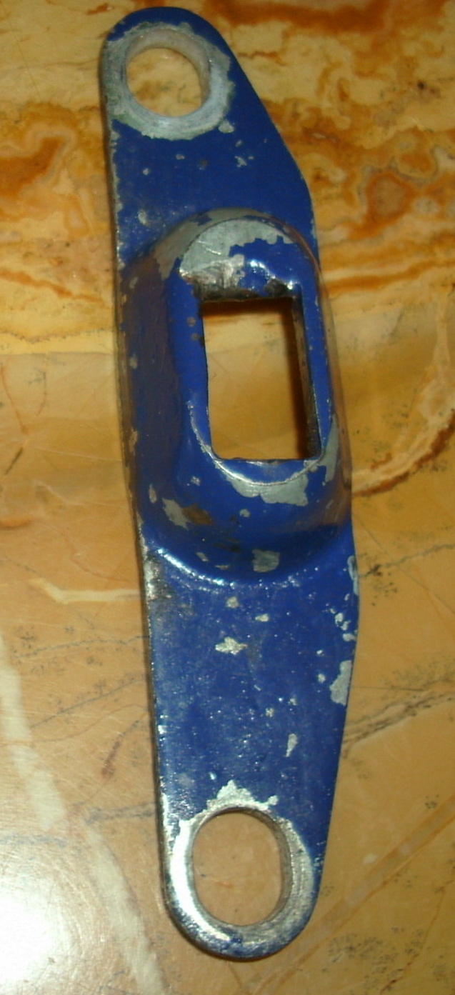

Wir haben in den letzten Tagen die Schiebetür von meinem Bulli neu eingestellt und justiert. Schließen tut sie jetzt wieder richtig gut, das ganze aber ohne Schließplatte.
Die Schließplatte kam per Post nachträglich noch aus dem Fundus des alten Vor-Besitzers zu mir, gehört aber zum Bulli da sie die gleiche Innenfarbe hat wie mein Lufti.
Schön dachte ich, mal fix ran geschraubt und gut ist es, neeee leider nicht. :dogeyes:
Der Haken der Schiebetür greift nicht in das Loch der Platte sondern rechts daneben. Da nicht viel Platz zum verstellen ist und es auch nicht mit 2 neugebohrten Löchern für die Schrauben getan ist , wollen diese beiden Teile einfach nicht zusammen passen. Nachfragen auch mit früheren Besitzern des Bullis haben ergeben das die Platte original zum Bulli gehört aber wohl auch nicht angebaut war, aus genanntem Problem. Die Schiebetür soll die Originale sein, weil die Vermutung nahe lag das mal Tür oder Schloss getauscht wurde. Tür ist es nicht, bleibt eigentlich nur Schloss.
Mein Bulli ist Erstzulassung 11.1975 ,also Modell 76 er....
Wer hätte da für mich einen heissen Tip ?
Bilder von Schiebetür und Schließplatte hab ich mal mit eingestellt ...
LgkG Biene

Du hast eine T2a Schiebetür... in einem T2b.
Die gezeigte Schliessplatte (ich bin mir da nicht 100%ig sicher) und der Innengriff sind vom T2b.
Hier aus einer Bedienungsanleitung vom T2a:

Rolf-Stephan Badura hat geschrieben:Du hast eine T2a Schiebetür... in einem T2b.
Wobei "T2a" in diesem Fall alles bis Modelljahr '73 meint. :roll:
Beim Einkauf einer "T2a"-Schließplatte jedoch auch wieder aufpassen: Da gibt's eine für Kombis und Busse (die brauchst du) und eine für Kastenwagen, die nur eine Mulde enthält für den Gummipuffer, der dort anstelle der beiden Haken am Schloß vorhanden ist.

In die Seitenwand ist ein Fenster reingekommen, in die Schiebetür aber nicht! Stattdessen ist eine andere Schiebetür reingekommen (nämlich eine mit Fenster und aus 'nem früheren Baujahr). Das erkennt man auf den ersten Blick an der Eindrückung im Blech, am äußeren Türgriff etc.
Bulli-Biene hat geschrieben:Gibt es den Unterschiede außer das Schloss bei der Schiebetür T2a/T2b ?
Das Schloß ist völlig anders und bedingt weitere Änderungen an der Türhaut (Eindrückung, separater Schließzylinder).
Bulli-Biene hat geschrieben:Kann ich ein T2b Schloss einfach wieder an bauen ?
Nur gemeinsam mit 'ner T2b-Tür, also nicht besonders sinnvoll.
Besorg dir das Schließblech. Das ist sicher irgendwo zu bekommen, weil eines der wenigen Karosserieteile, die nicht wegrosten. Und der Umbau ist problemlos. Hab' sogar ich schon geschafft.
