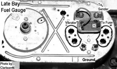

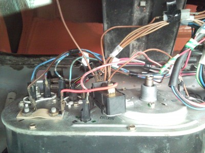

meine Frage: wie rum ist es richtig?
Im "Korp" ist das Foto nur schwarz weiss und die Sache nicht so richtig zu erkennen.
Hier 2 Fotos, Eine kompetente Antwort wäre sehr nett :D .
und

Dein erstes Bild müsste also passen, vgl. bitte:
In jedem Fall dürfte bzw. muss die Füllstandsanzeige voll zeigen, wenn Du den Braun/weißen an Masse legst (damit überbrückt man den Füllstandsanzeiger, 0 Ohm auf Masse). Am schwarzen Draht sollte + anliegen, ansonsten Sicherung kontrollierten (Sicherung 11 für 73- 76, oder 12 für später?). An dem roten Kabel sollte etwas um die 5 V anstehen (die Spannung zappelt aber gewaltig!)

Das braunweisse Kabel kommt wohl vom Tank. das rote Kabel ist klar. ABER: Das schwarze Kabel hat Masse und keine +
Soll da also 12 V drauf ? Das probiere ich jetzt morgen mal gleich aus.

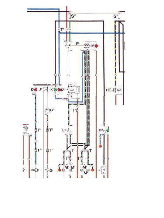

Ja, da scheint also wirklich der Wurm drin zu sein. Bei VW ist der schaltbare + (Zündung ein) immer in schwarz verlegt.
Die Verdrahtung solltest Du einmal anhand des passenden Stromlaufplanes überprüfen.
Vielleicht kannst Du hier fündig werden:
http://www.vw-t2-bulli.de/index.php?de-wiring
Vorab ein Auszug zur Groborientierung: G1 ist die Tankanzeige, J6 ist der Konstanter, und G der Geber für den Füllstand.

bei mir sieht es so aus, wie im Stromlaufplan. (Warum auch nicht, habs schließlich entsprechend angeschlossen :D ).
Schau mal ob du wirklich das braun/weiße Kabel richtig angeschlossen hast.
Die Kabel mit der Farbe br/ws sind normalerweise geschaltete Masse z.B. für die Innenraumbeleuchtung oder das Frischluftgebläse im Motorraum beim Typ4.
