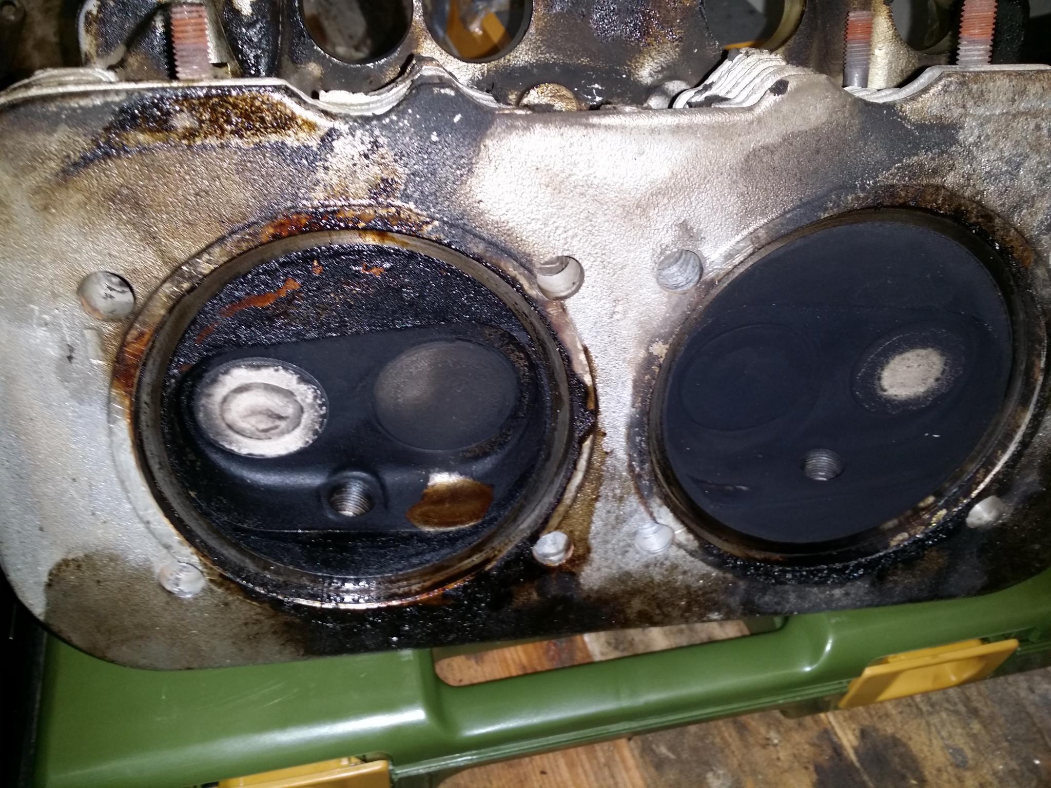

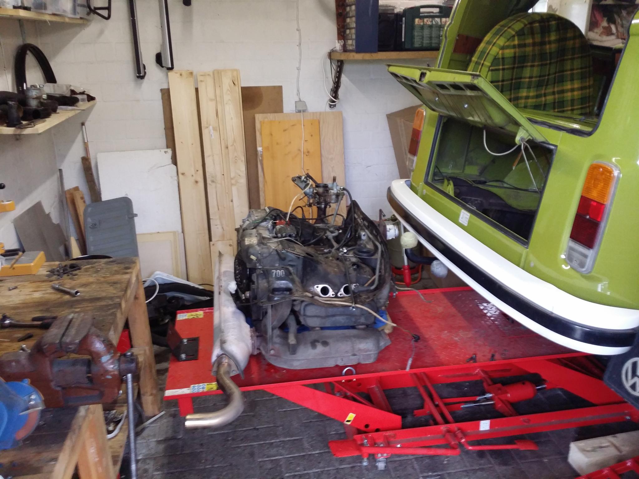

Mein Grüner hat seit einiger Zeit das Problem, daß ihn die Lebenssäfte an dafür nicht vorgesehenen Stellen verlassen was mich dazu veranlasst hat, den Motor rauszunehmen und die Zylinderköpfe / Zylinder runterzunehmen.
Der CJ-Motor hat mittlerweile ca. 120.000km runter und läuft ansonsten super. Die Zylinder haben ein gleichmäßiges Hohnbild und die Köpfe sind lt. Aussage der Werkstatt, die die Ventile eingeschliffen hat, in guten Zustand und absolut rissfrei.

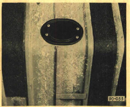

Auch könnte es interessant sein, zumindest ist es eine Überlegung wert, für den Tankgeber einen Zugang zu schaffen, damit man da später einmal einfacher herankommt:
und dann Seite E6.2/2-1

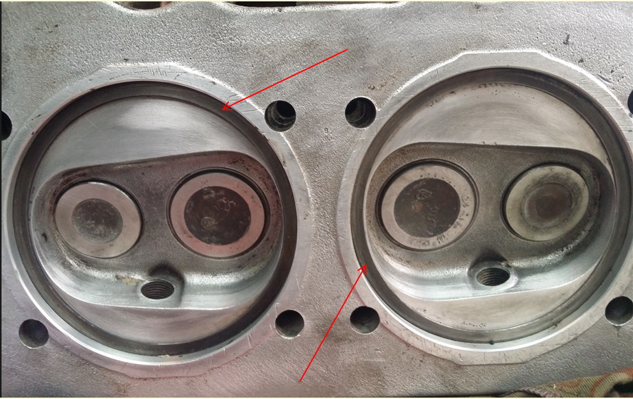

Ganz wichtig! Zylinderköpfe planen!!!
Die Auflageflächen der Zylinder sind nicht mehr gerade, was leider sehr schnell passiert. Das erkannt mann an den Ölspuren am Kopf.
-> Hier war wohl schon mal jemand dran. Das Loch im Kofferboden wurde allerdings nicht nach Original Vorgabe zum Wechsel des Kraftstoffvorratsanzeigers vorgegangen und ein Deckel aufgeschraubt sondern einfach eine aushärtende Bitumenmatte übergeklebt, was ich natürlich geradeziehen werde :wink: (siehe Fotoanhang).
-> OK, werde ich in Erwägung ziehen! Wenn ich ds Patent richtig verstanden habe, dann ist die Auflagefläche, auf deren Topfebenheit es ankommt aber schon die, auf der die Dichtringe liegen (siehe Fotoanhang)? Über die Flächenpressung auf die Dichtringe wird dann wohl die Dichtheit des Motors erreicht. Meinst Du den umliegenden Ring, der bei meinen - mittlerweile neu eingeschliffenen Köpfen - ja zugegebenermaßen etws riefig ausschaut?
