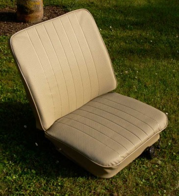

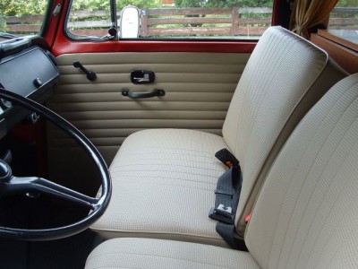

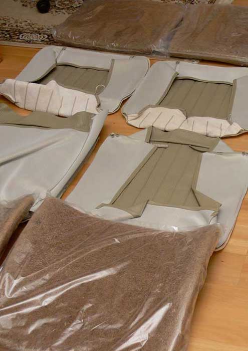

Ausgangsmaterial: Überzüge und die Hairsets Hairsets auf Gestell: Fertig: Von der Farbigkeit bin ich nicht ans Original rangekommen, aus Beige wurde eher ein grau ... Die Seitenverkleidungen waren
in der gleichen Farbe wie die Sitze! Gibt es auch als Repro ... das kommt denke ich einiges billiger als beim Sattler!

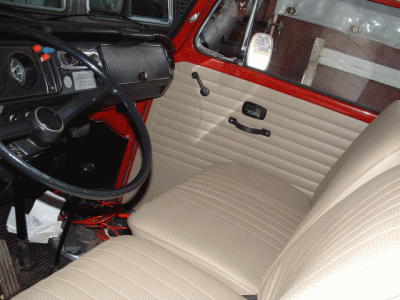

Kumpel Thomas H. hat an seinem (mittlerweile ex) 71er Zürich auch die Sitzbezüge und die Seitenverkleidungen vom TMI geordert. Hier sein Ergebnis.- Das Bild darf ich sicher zeigen. Da es sich bei seinem Fahrzeug um einen Typ 23 handelt, hat er tan (dunkelbeige) geordert, was tatsächlich an das originale Dunkelbeige herankommt. Meines Wissens liefert TMI nur das Kombimuster als Originalnachfertigung sowie weitere Muster, die als zeittypisch anzusehen sind.
Die Falten auf seinen Sitzen haben sich mit der zeit von selbst gelegt.
