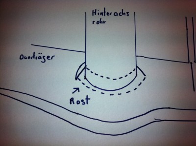

Habe unten mal ne Zeichnung gemacht (bitte nicht lachen) Der gestrichelte ring ist wechgerostet.
Ihr glaubt nicht wie ich mich freue. Der Bus ist nicht gut aber so evntl. noch machbar oder bzw. auf längere Zeit zu überarbeiten.
Ich hoffe das es klappt und natürlich werde ich dann von ihm berichten beste grüße aus dem Eiskalten Ruhrgebiet Fabian.
