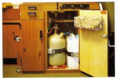

Muss jetzt nur noch die Küche umbauen :evil: - obwohl original (sieht genauso im Prospekt aus),
soll zur Gasabnahme die elektrische Wasserpumpe getrennt von beweglichen Gasschläuchen und Gasflasche und
dieses Gasabteil Luftdicht verschlossen sein - natürlich plus der original 10x10cm Entlüftung nach unten. :stupid:
Da hat der Amtsschimmel zu viel Amifilme mit explodierenden Autos geschaut, grrrr... :evil:
Werd wohl 'ne Box um die Wasserpumpe und Kabel bauen müssen... damit ich den Wassertank da noch wieder rein bekomme.
Und hinten noch eine feste Wand ohne Ausschnitt. Und nach oben zum Wasserpumpenschalter an der Front auch noch.... irgendwie...
Oder wie sehen Eure Lösungen aus???
Hier unsere:
Hier das Prospektbild (man erahnt am grünen Schimmer die Wasserpumpe an selber Stelle):

... meiner hat ne normale Tauchpumpe im Kanister. Finde ich schon deswegen angenehm, weil es die immer und überall als Ersatz gibt. Und die müßte man dann ja auch zur Gasprüfung nicht zwingend dabei haben ;-)

hab die alte grüne Pumpe zur Historienerhaltung hängen gelassen und still gelegt und
nun 'ne Tauchpumpe im Kanister. Dank an Harald für den Tipp :gut:
Ansonsten erst mal nicht viel verändert, ausser 'ne neue Dichtung an der Tür.
Mal sehen was die Gasprüfung die Woche dazu sagt...
Hab im Wochenende alle Löcher ins frische Blech gesägt - auch das 10x10cm Loch Bild
und hab jetzt auch so einen silbernen Entgasungsrüsselkasten auf der Fahrerseite hängen.
(Als Dichtung habe ich übrigends Reste der Karmann/Käfer Chassisdichtung genommen und mit Karosseriemasse zusätzlich abgedichtet)
