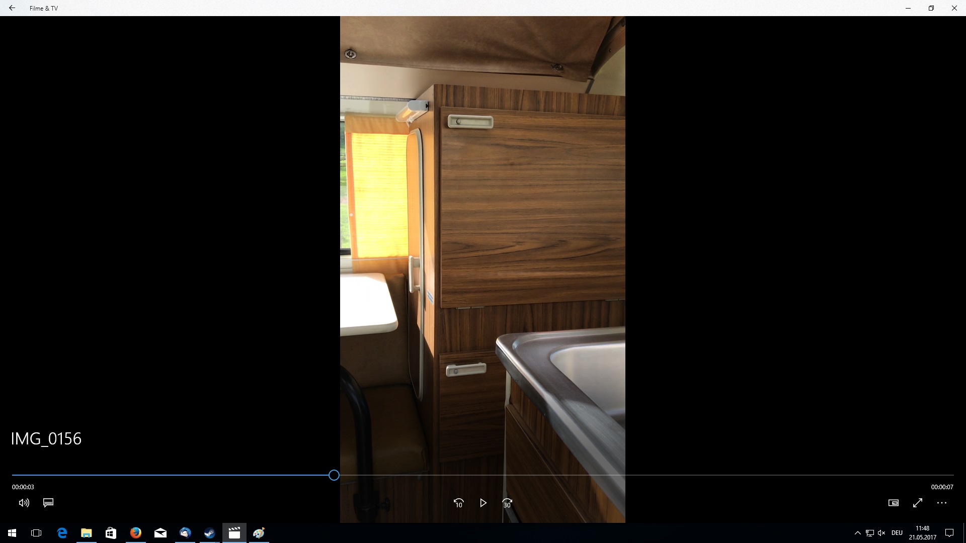

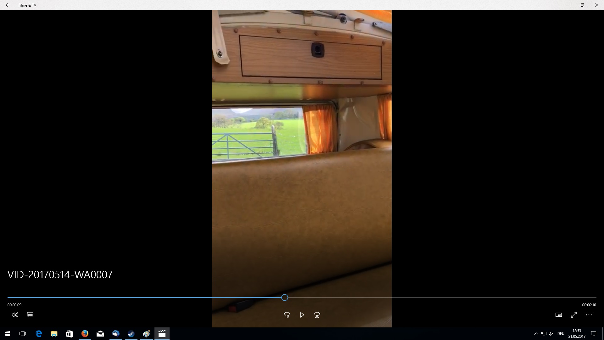

Hab mal cersucht 3 Bilder dranzuhängen.

Die Einrichtung sieht mir nach SO 72/3 aus. Der Dachschrank ist wohl dem Dach angepasst und sieht für mich irgendwie fremd aus. Da habe ich aber keine modellspezifischen Kenntnisse.

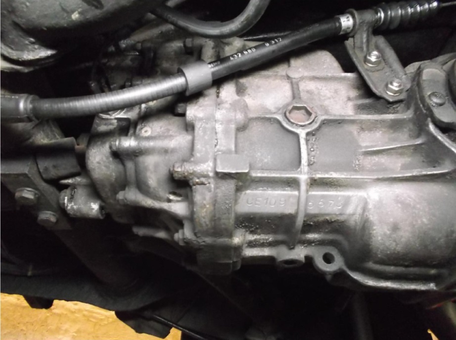

Den Getriebekennbuchstaben findest Du hier: In wie weit die Heizungszüge anzupassen waren entzieht sich leider meiner Kenntnis.

Ja, schwierig... Der Dachschrank ist auf jeden Fall falsch, da hat der Norbert sicher recht.
Für Westi spricht: Das Dach sitzt schon mal an der richtigen Stelle und geht richtig herum auf.
Was mich ein wenig verwundert, ist der weiße Himmel. Den kenne ich nur als Sichtsperrholz. Die vordere Blende am Dachausschnitt (mit den vielen Schrauben) entspricht optisch dem Walter Original - in meiner Erinnerung hatte Westfalia aber hier aber eine weiße Blende verbaut. Mehr schaffe ich nicht, aus den Fotos abzulesen.
Kann ja aber alles nachträglich ersetzt worden sein und bringt uns deswegen auch nicht wirklich weiter.
