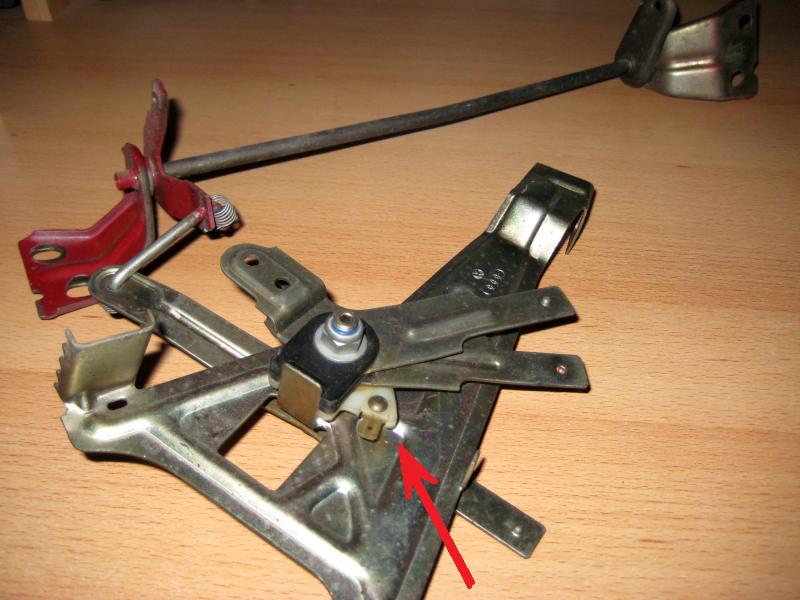

Gefunden?
Bin da gerade noch über ein Bild gestolpert, wo der Kontakt ganz gut zu sehen ist. Und da MUSS auch ein Kabel dran sein!
Luftige Grüße Robin

so genau habe ich noch nicht gesucht, aber eins ist sicher: auf dem stecker sitzt kein kabel !! und es funktioniert trotzdem.
und zwar so, dass das geblaese nur laeuft, wenn der hebel ganz nach unten gezogen ist. vielleicht ist da ja eine w-lan verbindung drin :mrgreen:
