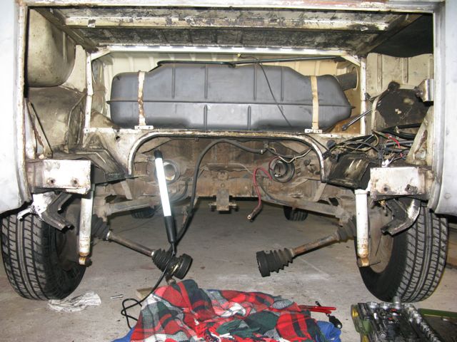

So war ganz fleißig am Wochenende Motor Getriebe Tank ist raus...und der Motor ist schon fast zerlegt :D :D :D
Jetzt habe ich nur gesehen das der Seitencrash Links doch etwas größer ausgefallen war vom Vorbesitzer...der Radkasten ist etwas verzogen. Vielleicht kann man auf dem Bild etwas erkennen?? oder ich mach mal nen genaueres Bild machen.
David
Muss ich das durch einen Karosseriebauer überprüfen lassen?? damit nicht noch mehr verzogen ist??
Ich wollte jetzt ein Gestell schweißen das ich den Bulli draufsetzen kann. Hat jemand dafür schon mal nen Plan gezeichnet??
Ich habe gesehen das manche das Gestell an die Stoßstangenaufnahme schrauben oder an die Achsenaufhängung. Was ist besser?

Also zum Thema Gestell:
nimm die Achsaufnahmen, die sind wesentlich stabiler als die Stoßstangenaufnahmen - zumindest sollten die das sein.
Karosseriemäßig gab es mal irgendwo im Netz ich glaube beim Michael Knappmann eine wunderschöne Seite mit den ganzen Maßen (aus dem Karosserieleitfaden) danach kann man eigentlich schön alles ausmessen.
