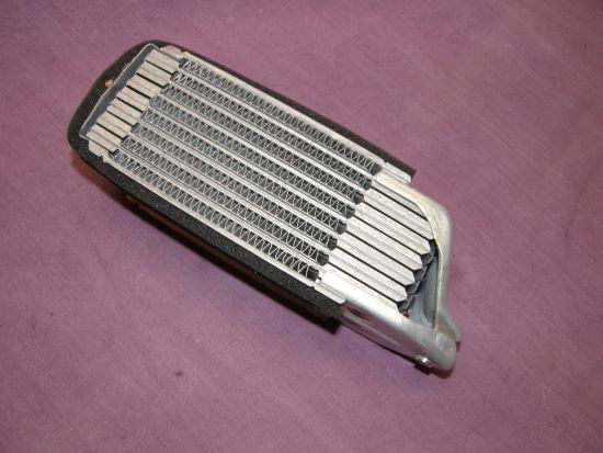

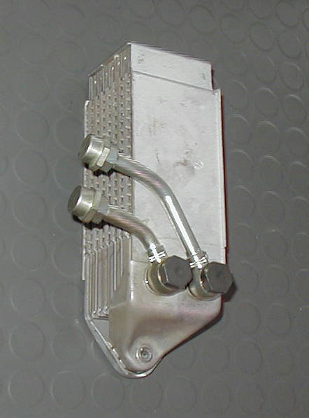

Das Thema des zu kleinen Ölkühlers muss ich nochmal aufgreifen.
Der originale Typ 4 Ölkühler sieht ja folgendermaßen aus:
Der bei mir im 127 (nicht bei allen gleich) sieht folgendermaßen aus:
Ob der im 127 jetzt wirklich kleiner ist kann ich auf dem Bild nicht richtig erkennen. Werde ich nochmal genau am Motor nachsehen und die Kühlreihen zählen.
Der originale hat 8 Reihen, wenn nun der im 127 ebenfalls 8 hat sollten keine Probleme enstehen.

lt. Kummetat hat der von Dir gezeigte Ölkühler vom Stationärmotor weniger Kühlleistung.
Einen Zusatzölkühler an die zwei Abgänge anzuschließen funktioniert lt. Kummetat nicht: "man kriegt keinen gescheiten Ölkreislauf"
Ich hab so ein Teil auch rumliegen und auch schon dran gedacht über den einen Zusatzölkühler anzuschließen.
Wieso das nicht funktioniert kann ich nicht sagen - Kummetat hat mir das auch nicht erklärt.
Gruß Bernd
