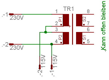

- Beiträge: 5204
Re: Umrüstung von 115V auf 230V
Hi Sören,
dann gib mal Suchbegriff "Spartrafo" ein.
Im Prinzip würde auch ein Trafo mit 2 115V Wicklungen und einer beliebigen Sekundärwicklung funktionieren.
(Die sind eventuell günstiger zu bekommen...)
Allerdings muss der Trafo ausreichend Leistung haben.
Hier mal ein Prinzipbild: Auch wenn du das wegen der Origanität wohl ablehnst...
Du könntest das "moderne" Ladegerät anstelle des US-Trafos einbauen. (Den kann man sich ja hin legen und beim Verkauf wieder einbauen.)
Und in dem Bedinteil den Schalter für "City Power on" und "On Battery" brücken.
- Damit wäre die orginalität auf jeden Fall spurlos wieder herstellbar.
- Und der Umbau unsichtbar.
- Vorteil des modernen Ladegerätes
Die Kosten für einen Trenntrafo oder ein Ladegerät liegen ähnlich.
http://www.reichelt.de/Trenntrafos/TREN ... 93458bf1f3
