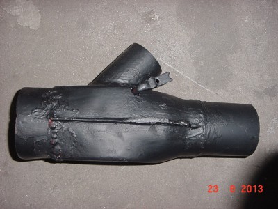

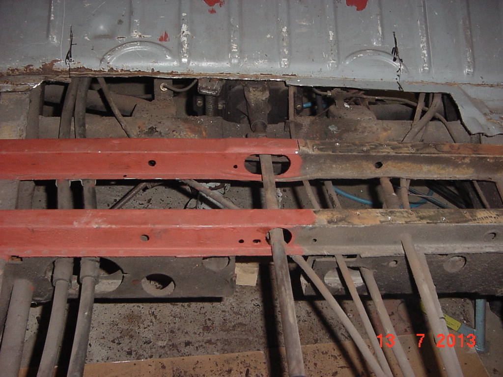

Also Y-Stück ausgebaut:
1.Das Bodenblech war schon raus
2. 2 Schlitze in das schräge Blech zum Tank
3. Querträger unter dem 90mm Anschluß für den Heizschlauch rausgeflext
4. Diverse Schweisspunkte mit denen das Y-Stück an allen möglichen und unmöglichen Stellen angeschweißt war trennen
5. schräges blech mit Wagenheber etwas angehoben
6. Y-Stück rausgezerrt
Übrigens der Einbau geht genauso wieder nur rückwärts...

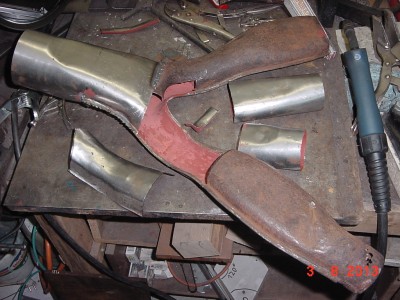

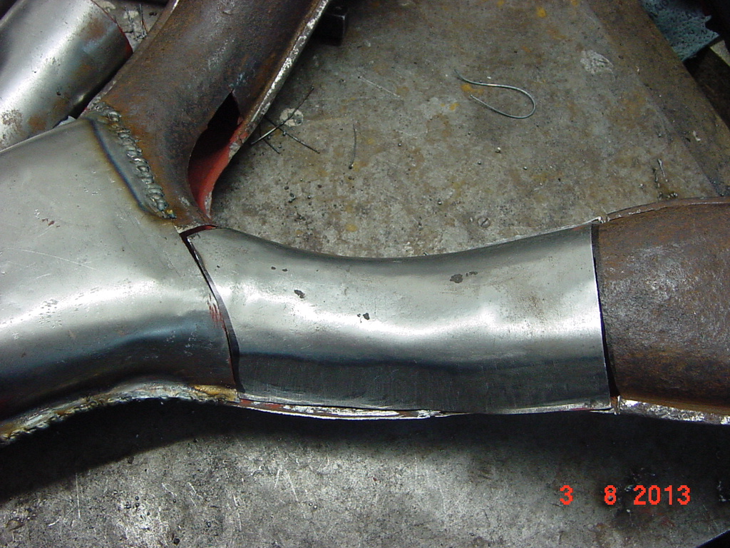

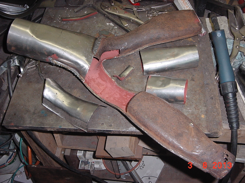

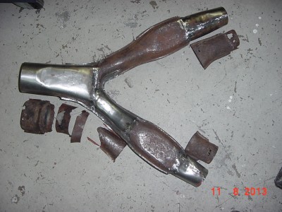

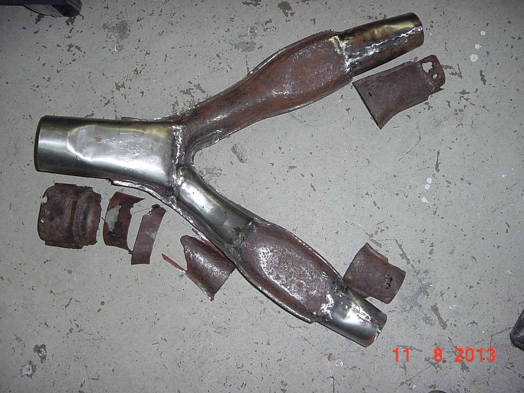

Y-Stück bis auf die schweißbaren Restbestände ausgeflext, Bleche angefertigt (mit der Stauch-und Streck- und Klopf- und Kant- Maschine) und eingeschweißt , verschliffen und lackiert – fertig!!
Der vordere Heizverteiler wurde auch noch gemacht - wenn man schon dabei ist und damit man in ser Übung bleibt.

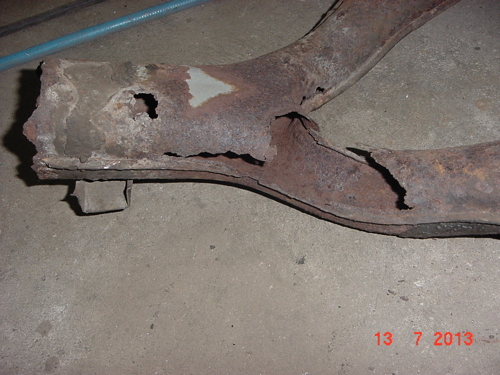

Bei meiner Doka ist leider nicht mehr viel übrig von dem Y-Stück und auch der vordere Warmluftverteiler sieht sehr angefressen aus. Jetzt hatte ich gehofft, dass du mit deiner neuen Erfahrung eine Kleinserie startest.

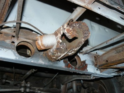

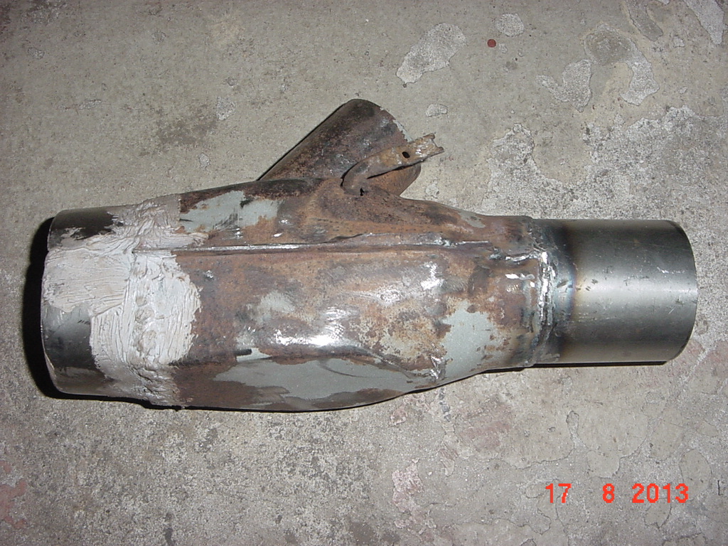

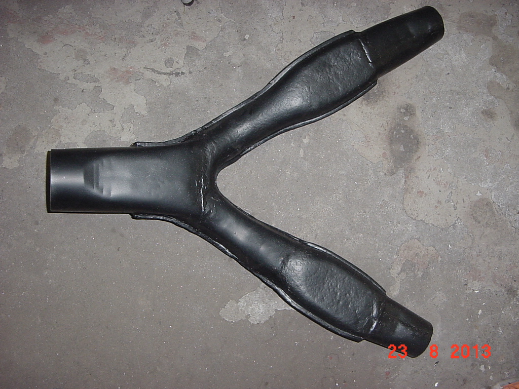

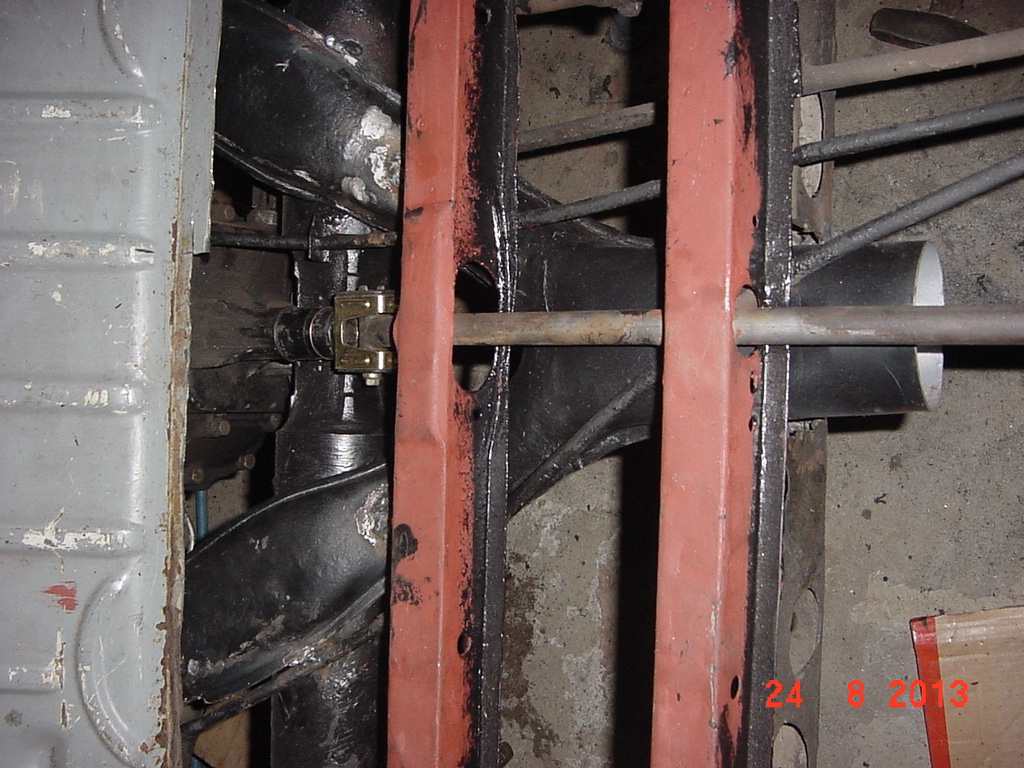

Hier noch ein paar Bildchen vom Aus- und Einbau.
Grüßle
Werner
