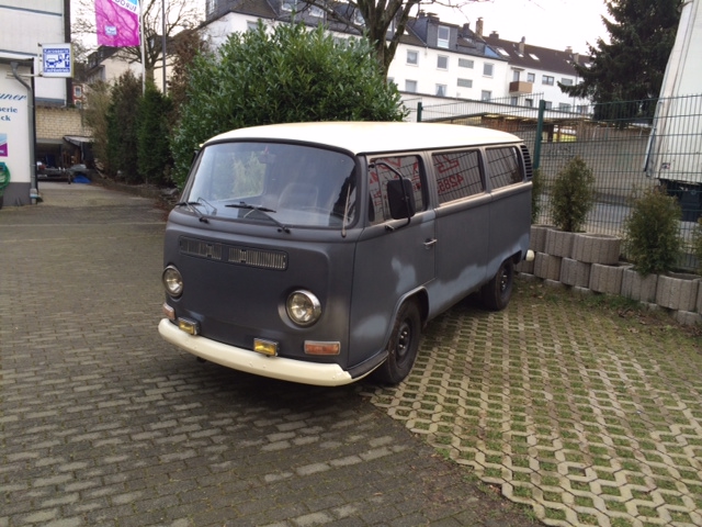

gpb78
Beiträge: 5
Registriert: 28.02.2014 13:52
Re: G-Kat Nachrüstung für T2ab
Beitrag von gpb78 »
Hallo Zusammen,
Mein Gott, mit so vielen Antworten habe ich nicht gerechnet :shock:
Vielen Dank. Gerne würde ich das Angebot wahrnehmen, dass einer von Euch sich den Wagen mal anschaut.
Es gab doch früher auch schon gewerbliche Nutzer, die den T2 hatten. z.B Deutsche Post. Wenn ich nur den Firmennamen lackieren lassen würde, dann sollte doch ein H Kennzeichen drin sein?
Zurzeit steht er bei einer Karosserie / Lackiererei und der Chef sagt mir, dass er da nicht mehr ran will. Von ihm habe ich auch sämtliche Infos was die Prüfer und Kosten angeht. DEKRA, TÜV und GTÜ haben sich den Wagen bereits angeschaut. Jedoch war ich jedes mal nicht dabei. Somit habe ich nur die Aussage des Lackierers.
viele Grüße
Gordon

hmmm eine Rosine scheint es nicht zu sein :wink: und aufgrund des spärlichen Fotomaterials ist eine Einschätzung nicht möglich, aber so würde es meiner Meinung nach ohne Weiteres kein H-Kennzeichen geben, denn mit der unoriginalen Farbgebung wirds nichts werden :cry:
Jetzt wissen wir auch immer noch nicht um welchen Motortyp es sich handelt, da dies nicht ersichtlich ist :confused:
