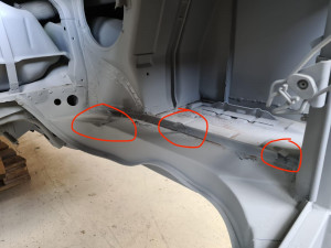

Ich hätte allerdings noch eine Frage, ich weis nicht genau, wo ich diese Kabelhalterungen finden kann, kann hier eventuell jemand aushelfen? Vielen Dank!
Andreas

Hi Andreas,andreas9488 hat geschrieben: ↑14.02.2022 09:33 Ich hätte allerdings noch eine Frage, ich weis nicht genau, wo ich diese Kabelhalterungen finden kann, kann hier eventuell jemand aushelfen?
das sind doch nur Blechstreifen die da mit der Punktschweißzange von VW befestigt worden sind.
Sprich da kannst du dir aus 0.8mm Karosserieblech einfach die entsprechenden Streifen schneiden und fest schweißen.
Vermutlich wird es da auch von VW keine exakte Wissenschaft gegeben haben, wo diese Bleche befestigt wurden.
Sprich die Originalität wird auch nicht aberkannt, wenn du die 5mm versetzt anbringst.
Aber du solltest deinen Tank lieber raus bauen, bevor der Bus lackiert wird.
Der Tank ist original schwarz lackiert.
Und den eingerissenen Schlauch von deinem Tankeinfüllror solltest du ersetzen.
Genau wie alle Tankentlüftungsschläuche, damit dir dein neu aufgebauter Bus nicht direkt wieder abbrennt.
