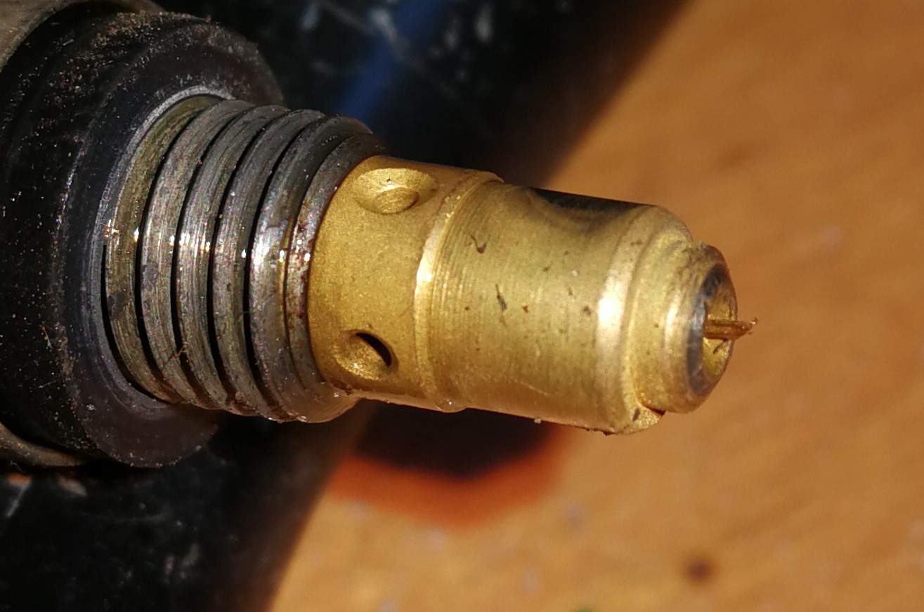

In der PDF-Anlage habe ich meinen seinerzeit verfassten Praxistipp angefügt,
der entsprechenden Aufschluss bringen sollte. Natürlich würde ich kein intaktes Abschaltventil
killen wollen...
killen wollen...

Re: Leerlaufabschaltventil prüfen
es muss ja nicht immer ein Defekt im Abschaltventil sein. Ich hatte mal einen Metallspan in der Düse. Da ich einen Typ4 fahre und zwei Vergaser habe, hat sich dann immer wieder einer verabschiedet, also schlagartig die hälfte weg war.
So sah das aus:
So sah das aus:
