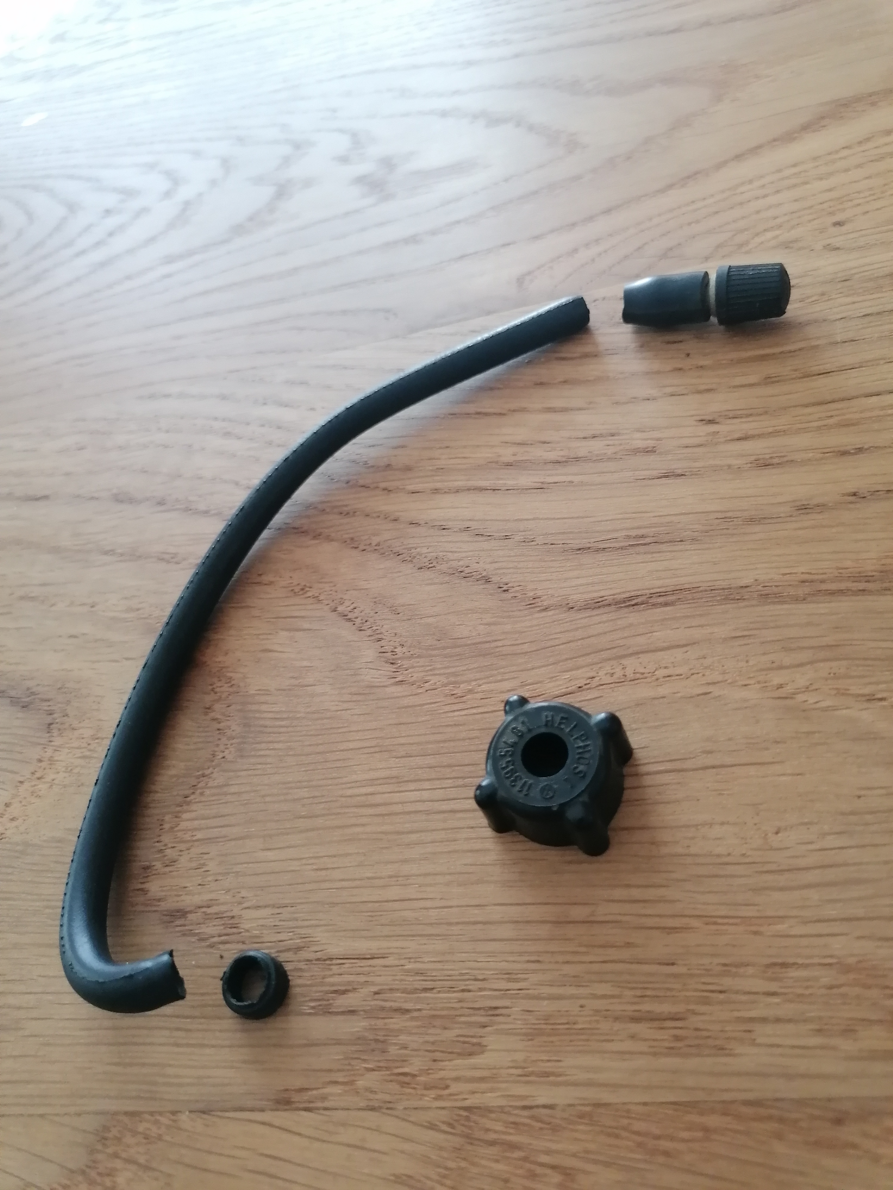

Bei meinem T2b ist der Schlauch mit dem Autoventil zum befüllen mit Druckluft porös. Das Ende, welches im Tankdeckel sitzt, sieht verbreitert bzw. geweitet aus - wahrscheinlich damit der Schlauch bei Druck nicht ausgedrückt wird?! Oder ist der eingeklebt und die Weitung entstand über Jahre der Druckbefüllung?
Meine Frage ist jedenfalls wo ich diesen diesen speziellen kurzen Ventilschlauch her bekomme und es müsste ja dann auch wieder ein Autoventil eingebracht sein.

Foto 1 zeigt die originale Anordnung des Schlauches. Leider so brüchig dass auch das Ventil oben nun abgerissen ist. Foto 2 zeigt den Kragen der das Durchrutschen des Schlauches in der Überwurfmutter verhindert.

Ich habe nun eine Art dünnem Gummi Überzug ( evtl. eine Art Stabilisierung für den Ventil Bereich ) von dem abgebrochenen Ventilstück gezogen. Links im Bild. Das Ventil selber steckt nun noch im abgerissenen Schlauch. Fraglich ist, wie dieses dort eingebracht ist. Ich schätze eingeschraubt ähnlich einem Kabel im Zündkerzenstecker oder es verklebt. Ggf. kann ich es dort ausdrehen und dann in einen neuen Schlauch eindrehen. Die Schutztülle wieder drüber und gut ist. Bräuchte dann wohl möglich nur noch einen Behälter mit existenter Plastiknase um die andere Schlauchseite aufzustecken.

Der Vollständigkeit halber hier nochmal ein Foto. Habe das Ventil aus dem vorhandenen Stück Schlauch geknibbelt. Es ist tatsächlich nur eingepresst. Die dünnwandige Gummitülle bringt nur zusätzliche Spannung.
Andere Behälter haben (auch wie jener aus deinem Ebaylink) ebenso poröse Schläuche. Aber wenigstens den Plastiknippel um den Schlauch aufzustecken.
Das heisst für mich jetzt anderen Behälter besorgen und einen neuen Schlauch. Dann Ventil einpressen, Tülle drüber und fertig.
Dann können die 3 Bar kommen!

NilsOnWheels hat geschrieben: 08.04.2024 15:56 Habe das Ventil aus dem vorhandenen Stück Schlauch geknibbelt.
Ja, sieht doch gut aus. :wink:
NilsOnWheels hat geschrieben: 08.04.2024 15:56 Die dünnwandige Gummitülle bringt nur zusätzliche Spannung.
Ich habe immer auf die Gummitülle verzichtet und auf den Schlauch ein "Binde-Takling" gebracht. Das hält wunderbar, erfordert allerdings etwas Übung und ein wenig Fingerfertigkeit :D
https://freepages.rootsweb.com/~ldroess ... lauch.html
BTW: Man braucht nicht unbedingt eine Perlonschnur (Anglerzubehör) zu nehmen, auch geflochtene Maurerschnur oder auch Knopflochgarn (Polyester!) eignen sich hervorragend. Für schwierige Fälle habe ich sogar Polyamid-Garn, womit die Fischer ihre Netze flicken. :thumb:
Im Übrigen habe ich auch alle meine Pressluft- sowie Wasserschläuche so versehen, anstatt irgendwelche Schellen zu nehmen, wo doch immer eine gewisse Verletztungsgefahr besteht. :? .
