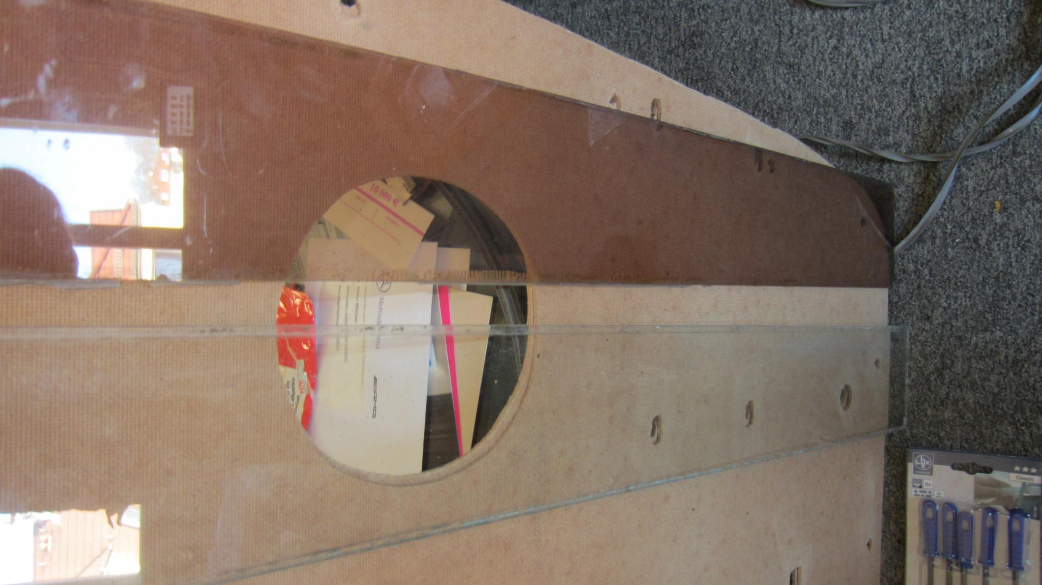

hallo,
ich hole das thema mal wieder hoch, da ich momentan auch mit meinen lamellenfenstern beschäftigt bin.
soweit ist alles klar, nur 2 fragen hätte ich.
1. dort, wo die fenster im alurahmen eingefasst sind, ist bei mir eine beige dichtmasse gewesen, ist die original oder hat da schon mal jemand rumgedoktert?
das dichtungskit hat ja diese "unmontierbaren" dichtungen ums fenster, gibts da ein tipp, das zerstörungsfrei zu montieren?
2. hinter dem glas habe ich plexiglasscheiben mit tönung. gab es die von westfalia auch, evtl als SA? - oder ist das auch auf einen vorbesitzer zurückzuführen?
anbei ein bild von der nrmalen glasscheibe und einer plexischeibe:

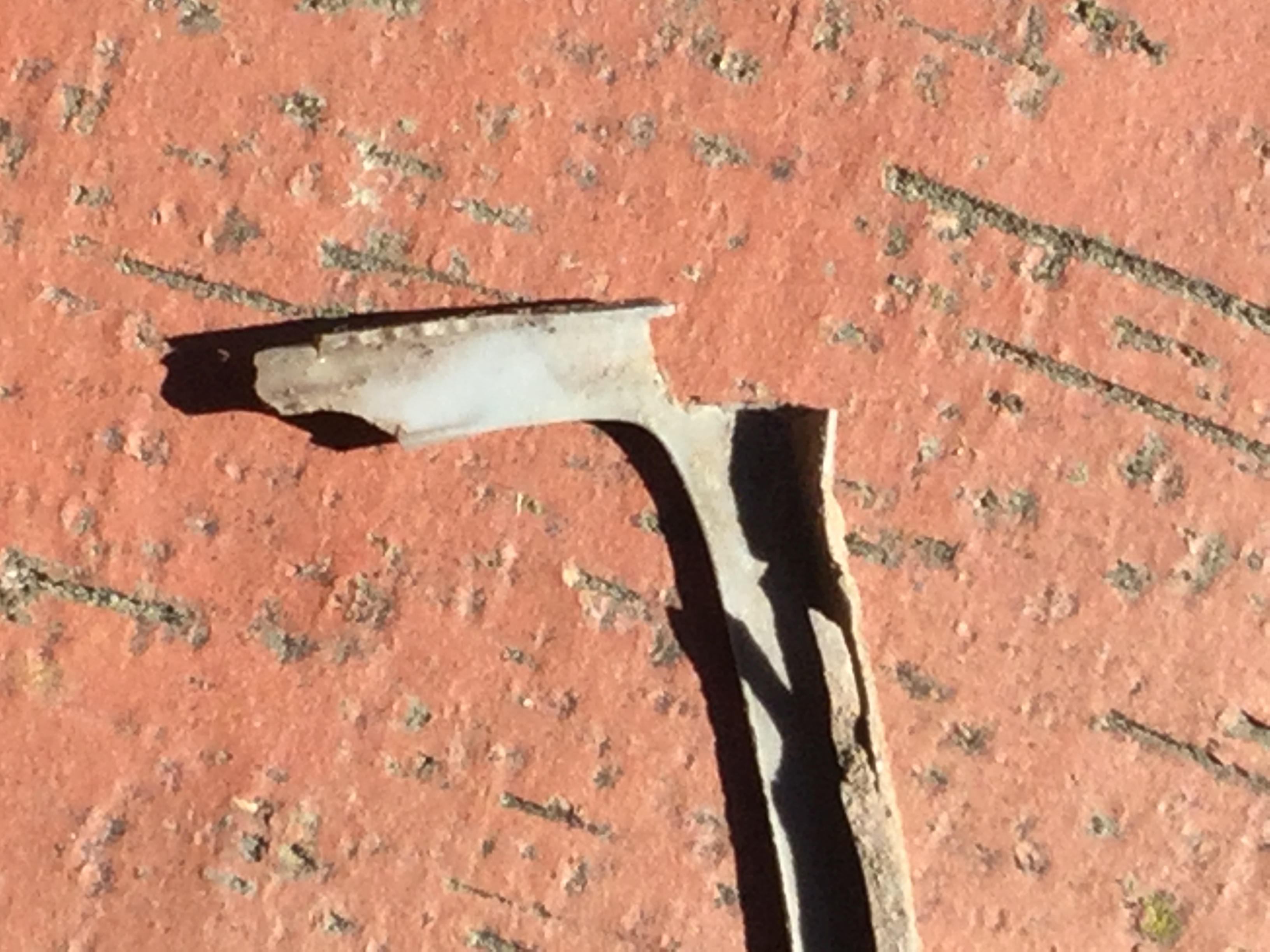

Moin zusammen,
Ich habe heute morgen damit angefangen meine Lamellenfenster aufzuhübschen. Im Vorfeld habe ich diesen Thread gelesen. Da es immer Probleme mit dem Dichtkeder gibt war ich vorsichtig beim Rausnehmen der Scheiben. Leider ohne Erfolg! Trocken, brüchig usw. Aber eine Ecke habe ich heile rausgeholt ( s. Foto) jeder hier schrieb, dass es schwierig ist die Dinger um die Ecken zu kriegen....(steht mir noch bevor und ich will auch nicht klugscheissen) aber für mich sieht es so aus, als hätte man damals schon einen Teil der Ecken vorher rausgeschnitten..... das könnte ja einiges vereinfachen....zumindest wurde an der Ecke des Keders mit einem Messer etwas entfernt.
Beste Grüße an alle!

Hallo in die Runde,
als ich meine Fenster überholt habe (mit Wolfsburg West Set) habe ich einfach die Ecken der Fenster vorsichtig mit Schmirgelpapier abgerundet. Ist dann zwar immer noch Fummlerei aber zumindest reißen die Ecken nicht mehr ein.
Hoffe es hilft...
