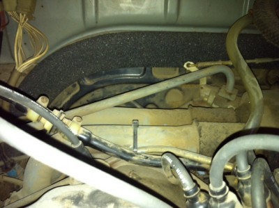

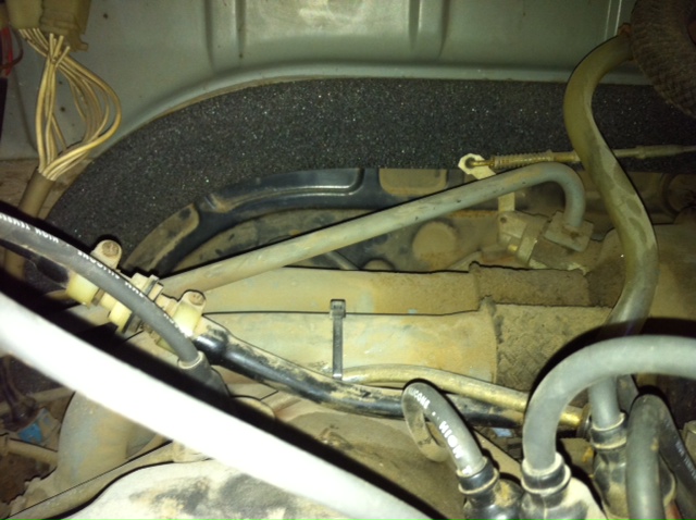

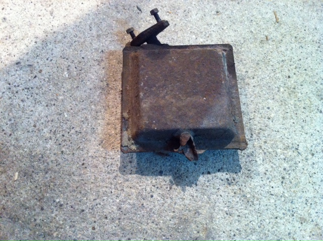

ich lag heut mal unter dem Bus und habe ein Metallkästchen gefunden, von dem ich kein Ahnung habe, wofür es da ist.
Es ist unten schon etwas durchgerostet und von innen sieht es aus wie ein Gitter oder Metallfilter.
Es befindet sich auf der linken Seite über der Heizbirne neben dem Ventildeckel.
Innen im Motorraum kommt ein Rörchen heraus, das diagonal über dem Block verläuft und dort angeschraubt ist

Das is von deiner Abgasrückführung, die Rohre sind die AGR. Die Dose ist ein Filterdingens..

vielen Dank für den Link!!! Den Reparaturleitfaden kannte ich noch gar nicht!! Suuper
Meinst Du man bekommt den Feststoffilter noch?
Meiner ist durchgerostet... Gott sei Dank das Einzige am Auto

Hi Flo,
den Filter bekommst du auch bei www.VAG24.de
EGR Filter Ersatzteilnummer: 043 131 617 B
Ich hab schon mal überlegt das Ding tot zu legen, aber angeblich soll die Temperatur im Motor damit im Teillastbereich geringer sein.
Von daher hab ich das Ding bei mir drinn gelassen.

Korrektur:
das ist der richtige Filter :
http://www.evwparts.com/vwparts/021131617F.html
und das der passende US Auspuff:
http://www.evwparts.com/vwparts/071251053CK.html
