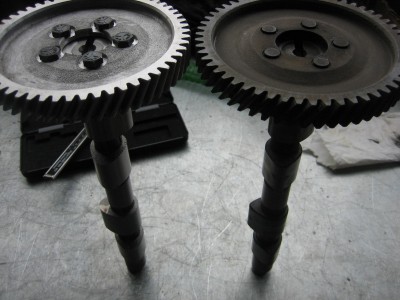

Hallo Leute
nach langer Abstinenz hier mal eine Frage.
Mein Typ4 CJ Motor wird grade aufgefrischt nach einem Schaden
Alle Teile sind schon da bis auf die Nockenwelle!
Da ist meine frage welche ich verbauen soll bzw. kann.
und wie die unterschiede der Typ4 CJ Nocke und der 914er sind
Ich fahre am Ende eine 40er Weber Doppelvergaseranlage mehr oder
weniger wegen der guten Ersatzteilversorgung und dem Ansauggeräusch.
Ach und kennt Ihr Bezugsquellen für diese beiden Nockenwellen?
Bei Ahnendrop will man mir unbedingt eine Schleicher 296 Grad
Nocke verkaufen. Aber ich will auch keine Rennen fahren bin
schon froh endlich wieder auf der Straße zu sein!
Ich dank euch schon maal für eure Hilfe!

Hallo
Ich habe meine 914 Wellen aus dem Bugnet.de da hat einer Industriemotoren zerlegt.
Ansonsten haben die bei Ahnendop acuh schon Ahnnug von der Materie und eine 296 ist jetst nicht die schåerfste die Scleicher haben auch den gleichen Hub wie die Org..
Gruß Desto

Habe in meinem 2.0 eine NW vom 1,7er Typ4 aus dem 914, bin sehr zufrieden.
aber Leistung hat man ja nie genug....

Hallo David,davidXedge hat geschrieben:Hallo Leute
by
David
Ich kenne 2 Nockenwellen bei den Typ 4. Die Unterschiede sind allerdings marginal. Ich habe die Liste grad nicht verfügbar, aber ich meine die Steuerzeiten waren 228° zu 232°. Also leistungstechnisch zum Vergessen. Die aus den 411/412 (W...)und die 1700er 66PS Motoren hatten die "schärferen" Nockenwelle. Die 2,o Liter (auch porsche GB) hatten die zahmere Nockenwelle, ich hatte des mich deswegen extra mal mit einem 914er-Clubmitglied getroffen.
Die VW-ler hatten sich aber schon was dabei gedacht als sie die Steuerzeiten geändert haben. Es geht nicht um die lächerlichen Unterschiede in der Länge der Steuerzeiten, sondern auch darum wann die Ventile geöffnet werden. So wurde das Drehmement erhöht - und kommt vor allem früher und gleichmäßiger. Das erhöht die Fahrbarkeit, den Durchzug....
Aber nur mal zum Vergleich: Die 78PS-Wasserboxer des T3 haben bereits 276° Nockenwellen - ab Werk. UNd das ist definitiv keine Sportliche Nockenwelle
Ich wage mal mich so weit aus dem Fenster zu lehnen dass der Unterschied zw. 1,7er und 1,8/2,0L NW keinen merklichen Unterschied machen.
Die Schleicher-Nw mit 276° bzw. 296° merkt man schon. Nur bitte Bedenken dass die Schleicher NW (also auf jeden fall bis vor 2 Jahren, seitdem habe ich keine mehr gekauft...) nicht die Ölnut auf der Nocke haben wie die org. VW-Wellen. Deshalb braucht man auch noch passende Stößel mit Ölbohrung, das sind noch zusätzliche kosten, die kaum einer bedenkt.
Gruss Micha(el T2b)
