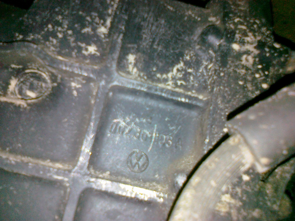

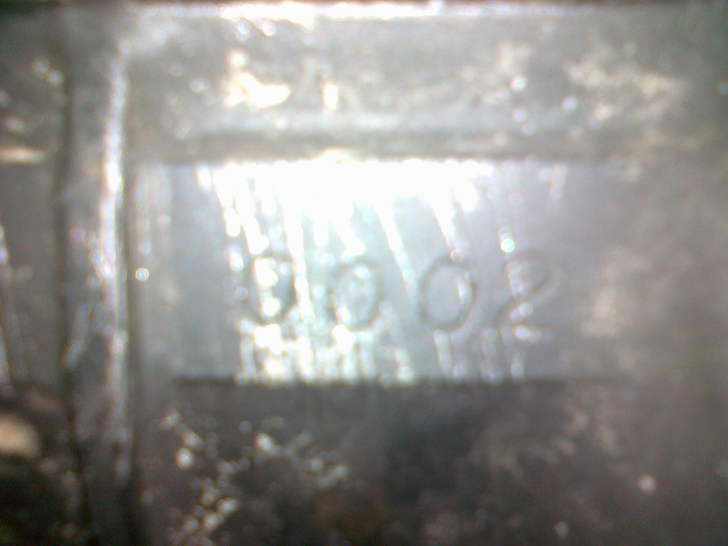

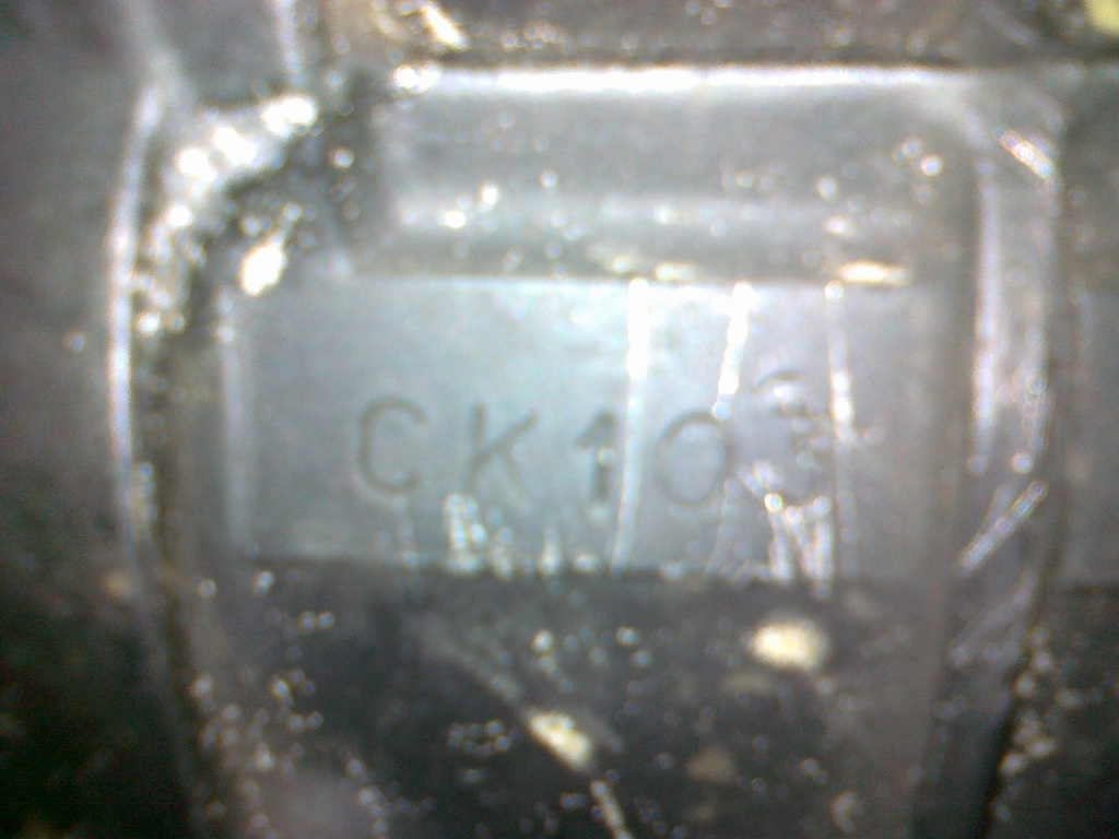

Moin Leute,
Aus reiner Neugier wollte ich gerne mal Wissen welches Getriebe bei mir verbaut wurde. Was ich gefunden habe, ist die Bezeichnung CK 103 0002 und eine Teilenummer von VW. Jetzt bin ich gerade die Getriebelisten durchgegangen und konnte meins nicht finden.
Vielleicht könnt ihr mir ja weiter helfen.

Von der Farbe des Getriebes her, würde ich auf ein Austauschgetriebe tippen.
Sofern du das nicht angepinselt hast
Gruß Stephan

Doch, is original. Blöderweise hatten 1600 und 1700 den gleichen Getriebekennbuchstaben (CE/CK), obwohl die Getriebe sich leicht unterscheiden (längere Hauptwelle Typ4, anders verzahnte Gangräder).
