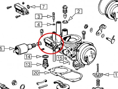

Hallo Leute,
habe heute mal die Dose von der Leerlaufanreicherung (habe es mal auf dem Bild markiert) aufgemacht und reingeschaut :shock: . Kann mir jemand erklären was der Widerstand mit dem Blech macht, in dem dieser kleine Kegel steckt, der das Loch zuhält (klar soweit?)? Ich nehme mal an, dass durch die Dose Luft oder Gemisch fließt und der Kegel auf oder zu macht. Aber wie funktioniert das?
der neugierige Klaus

Das ist das Thermo-Ventil für die Zentralleerlauf(start)anreicherung... oder so ähnlich. :D
Also in dem Gehäuse ist eine Bi-Metalllasche mit einem Kugelventil.
Wenn die eingebaute Heizpatrone diese Bi- Metalllasche erwärmt dann öffnet sich ein Bypass für die Luft und magert das
Gemisch des Zentralleerlaufes auf den eingestellten Wert (daher auch bei warmen Motor und nach einigen Minuten Laufzeit einstellen) ab.
Bei kalten Motor, oder wenn dieser grade erst gestartet wurde, wird durch den geschlossenen Bypass das Gemisch etwas angefettet. Die Luft für diesen Bypass kommt übrigens aus dem Schimmergehäuse.
Das ganze funktioniert nur wenn die ganze Geschichte völlig dicht ist. Das kleine Gehäuse hat einige Öffnungen die durch Dichtmasse verschlossen sind und mitlerweile gerne mal undicht werden. Zwischen den Teilen sind kleine O-Ringe die auch bei den meisten Dichtsätzen dabei sind.
Testen kannst du es, indem du die Zündung einschaltest. Nach einigen Minuten sollte sich das Gehäsue etwas erwärmt haben.
Gruß Stephan

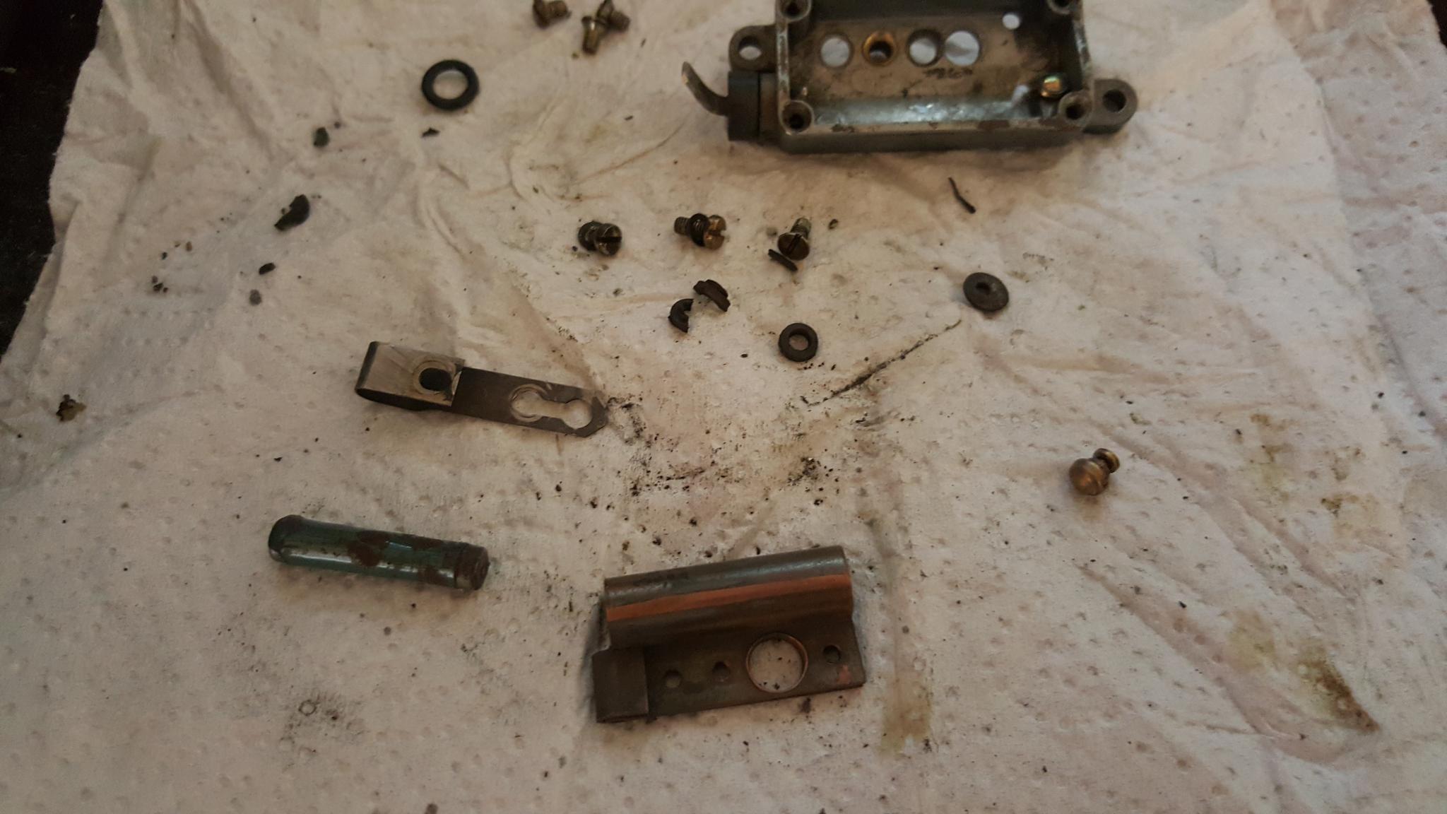

Ich hänge mich mal hier dran, da ich auch meine Dose aufgemacht habe :stupid:
Leider ist im Inneren so ziemlich alles im Argen: beide Anschlüsse des Heizelementes nicht mehr vorhanden, "Schlüsselloch"-Bohrung im Bimetallstreifen für das Ventil ausgelutscht, alle Dichtringe bröselig etc...
Da beim Kauf das Ding eh nicht angeschlossen war, denke ich an ein einfaches Stillegen. Oder habt Ihr andere Vorschläge? Zu kaufen gibt es das nicht mehr, oder?
