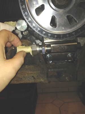

bau über den Winter nen neuen Typ 1 für meinen T2b. 1800ccm mit Full Flow Öl System. Problem dabei, die Ölpumpe und ihr linker ausgang, so wie die Aufnahme der MotorDrehmomentstütze (Traverse) liegen sehr nah beieinander. Der Gerade abgang passt nicht, auch wenn ich an der Traverse rumschneide. 90° würde evtl. gehen.
Wie habt ihr das glöst?

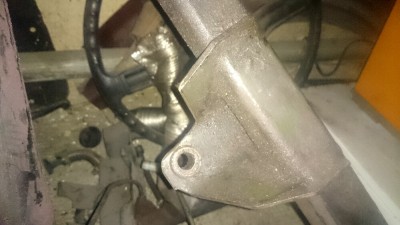

Ich meine gehört zu haben, dass der hier auch mit der Traverse passt.

Also bei mir geht der Link, es ist das Ding hier:
@Felix: Dann ist es aber kein Full Flow- ich denke hier geht es eher um die Filterung des Öls.

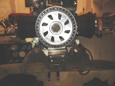

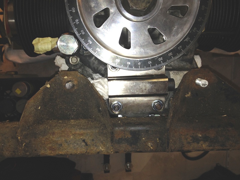

foto vom träger würde mich interessieren....
sham 69
Beiträge: 1559
Registriert: 16.01.2009 11:48
Re: Motortraverse + Full flow = kein platz
Beitrag von sham 69 »
Das hier?
