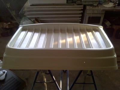

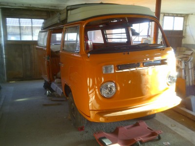

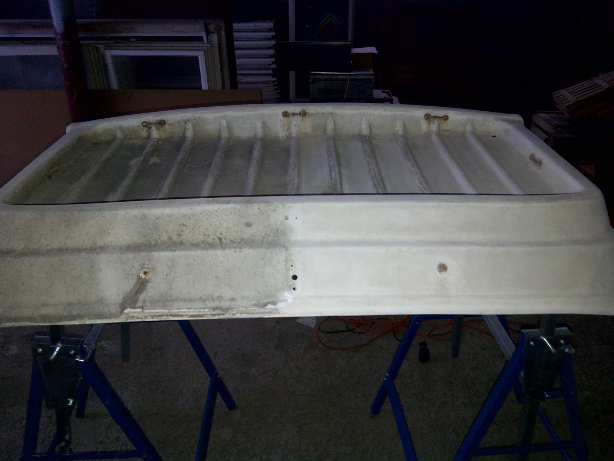

Re: Lack Aufstelldach ?
Hallo Detlef,
nimm Seidenmatt!
Sieht bei mir echt gut aus. (find ich zumindestI)
Bild beim vorbereiten (anschleifen zum lackieren)
und danach lackiert.
und auf´m Bulli aufgelegt
Das hintere große Dach habe ich letzte Woche erst lackiert und wird in den nächsten Tagen/Wochen wieder zusammengebaut und montiert.
Florian
