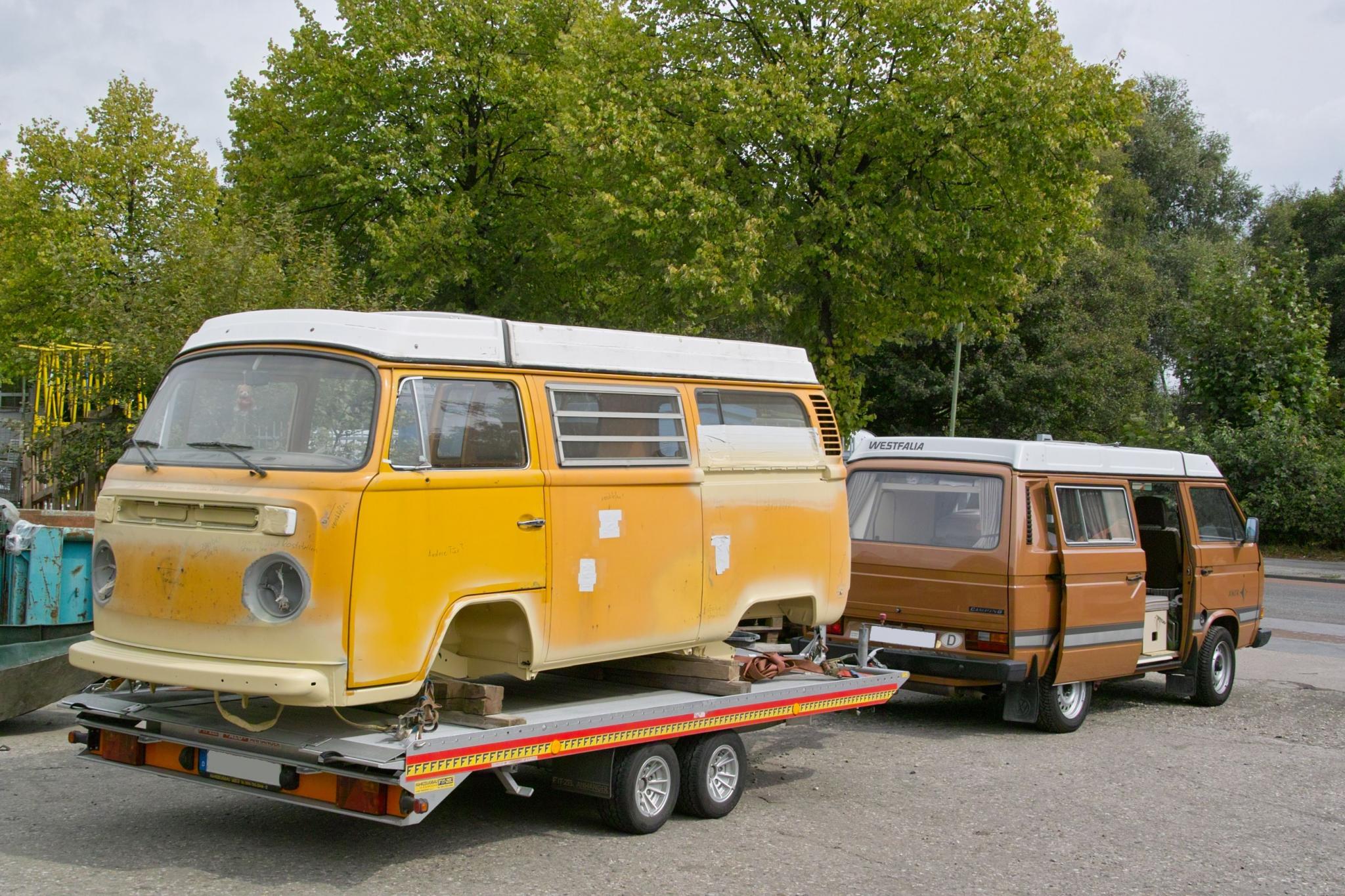

Hallo Zusammen,
ich komme mit meinem Bulli Projekt recht gut voran. Deshalb jetzt auch schon die Überlegung, wie ich den Unterboden lackieren soll/kann.
Nächsten Monat ist der Bulli rostfrei und mit KTL behandelt. Innen und unten drunter werd ich wohl selber lackieren. Aussen übernimmt das eine Lackiererei.
Ich würde den Unterboden in Wagenfarbe (Achatbraun) oder annähernd Wagenfarbe mit Brantho Korrux 3in1 lackieren. Hat damit jemand schon Erfahrungen gemacht?
Ist es sinnvoll, den Unterboden in Wagenfarbe oder schwarz zu lackieren?
Wieviel Farbe benötigt man für einen Gang?
Wieviele Schichten sind sinnvoll (3 oder 4)?
Muss man die Nahtstellen separat abdichten oder übernimmt das Brantho Korrux 3in1?
Welcher Brantho Korrux Farbton passt am besten zu Achatbraun?
Fragen über Fragen. Das ist ein Bereich, in dem ich kaum Ahnung habe. Hoffe da auf ein paar gute Hinweise und Tips von Euch. Die Suche hat in der Richtung nichts hervorgebracht.
