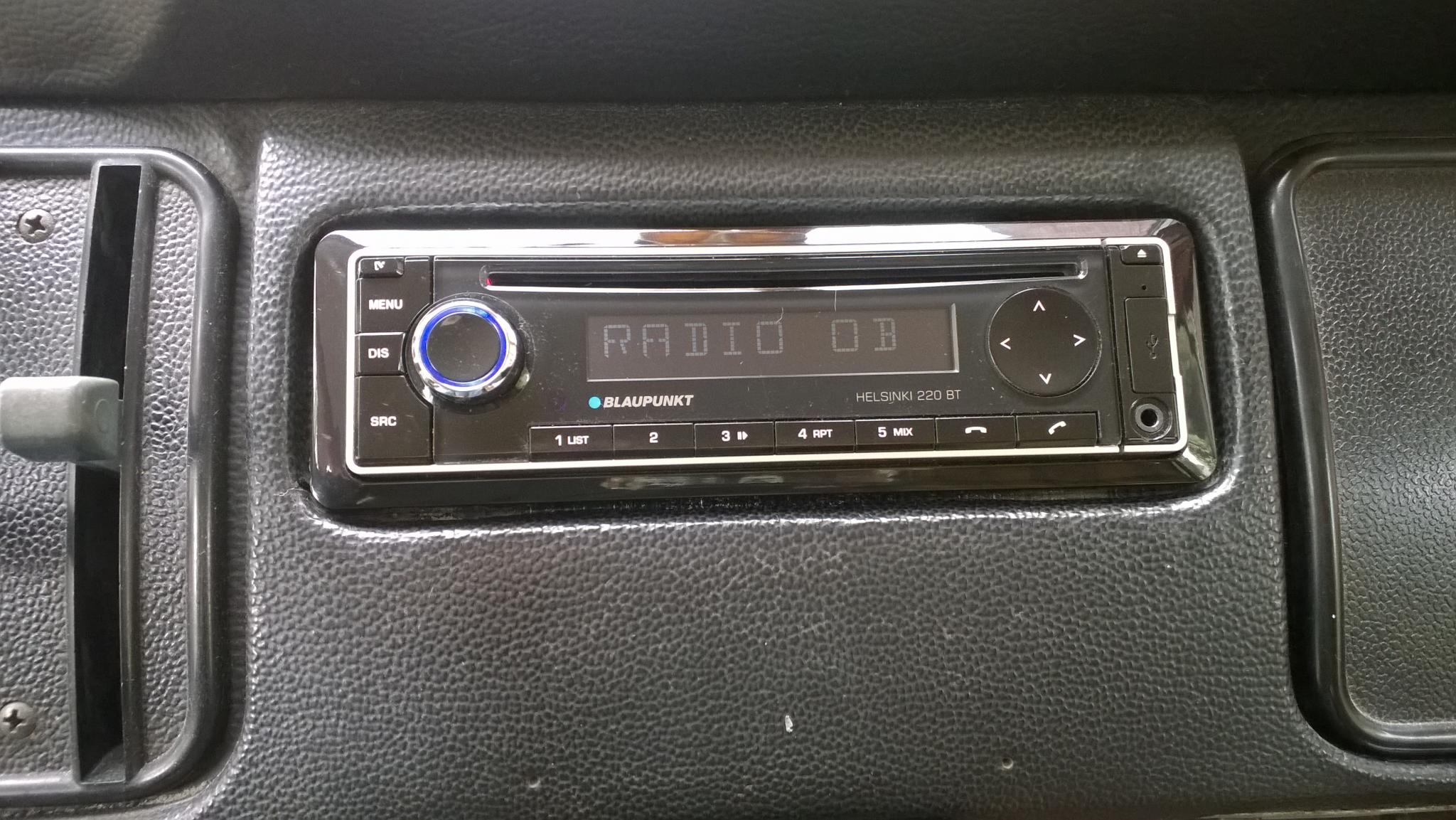

Habs auch getan, aber mit dem Blaupunkt-Helsinki, passte gut rein, ohne Schrauben und Schleifarbeiten. Nicht klassisch aber noch relativ dezent.
Martin

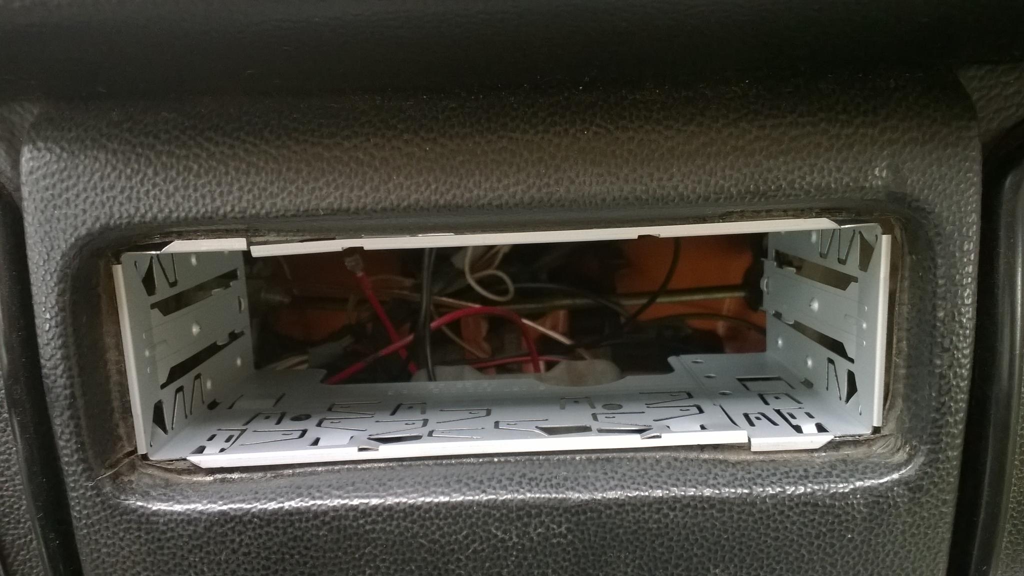

sieht auch gut aus!
Sieht so aus, als ob bei Dir schon jemand den Radioschacht oben und unten vergrößert hat. Bei mir blieb er unangetastet für den Rückbau auf klassisches Radio. Damit passte der moderne Rahmen nicht so durch in seiner Höhe und klemmt bei mir nur dahinter.

Hi Rolf-Stephan
Achso, ja das kann sein, hatte mich schon gewundert dass alles so glatt lief. :P
Das klassische Radio kriege ich (bei Bedarf) aber auch wieder problemlos rein, hatte mir da was gebaut.
Aber danke für den Tipp, das es bei mir ein "Helsinki" wurde, tröstet mich etwas über die fehlende Orginalität zu den 70ern hinweg. Martin
