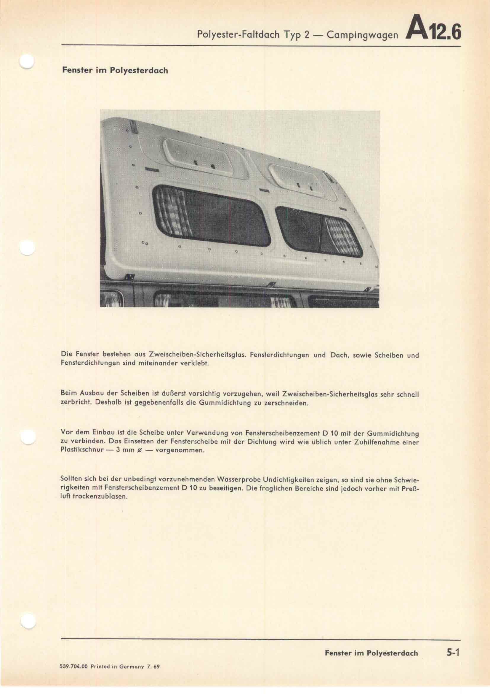

Jetzt habe ich aber durch Zufall im Rep-Leitfaden von VW eine Beschreibung von Dormobiledach ("Polyesterdach") entdeckt:
http://www.michaelknappmann.de/bulli/mi ... 6_5-1.html
Hier ist eindeutig nur vorne/hinten die Dichtung befestigt (genauso wie bei meiner alten Dichtung).
Was ist jetzt richtig? Oder egal Entsteht durch die umlaufende Dichtung nicht ein Feuchtbiotop zwischen Dach + Faltenbalg??
