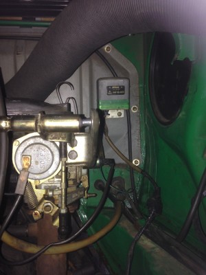

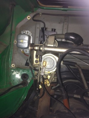

2. Die Betätigungsstange zum Gasgeben hat soviel Spiel, dass sie von selber an den Seiten herausrutscht. Ist dort eine Hülse o.ä. verbaut, die ich vergessen / verloren habe? Unter den noch übrigen Teilen ist nichts zu finden.

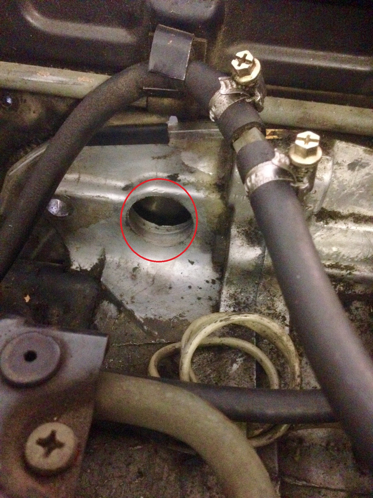

Ach ja, Einen habe ich noch. Gehört in das Loch ein Stopfen rein?

Ja, da gehört natürlich ein Stopfen drauf,
(nicht wundern, die Schraube links ist vom Motorständer... und nicht Standard)

Den Stopfen habe ich ja noch nie gesehen!

Bei 2. meine ich das Gestänge hinten im Motorraum, an dem der Gaszug angebracht ist. Das lässt sich so weit nach rechts und links schieben, dass es aushakt. Das sollte eigentlich nicht so sein, meine ich.

Ja, Teilenummer 025 101 109 B, Abdeckkappe. Von da aus werden beim Automatikmotor die Schrauben von der Mitnehmerscheibe zum Drehmomentwandler losgedreht und dann herausgenommen.
Soweit mir bekannt, ist diese Kappe kaum noch aufzutreiben.

Na denn werde ich das mit dem Anschluss morgen mal prüfen und mir überlegen, wo ich so nen Stopfen bekomme.

Feder und Kappe kommen da rein:
http://www.bus-ok.de/T2-T3-Gleitstueck- ... 7-Exklusiv
http://www.bus-ok.de/T2-T3-Springfeder- ... -021129959
Bild habe ich davon nicht, da normalerweise unsichtbar und beim Ausbau einfach mit in 'ner Tüte verpackt mit den restlichen Kleinkram

Das mit der Kappe ist ja selbsterklärend. Aber wo muss die Feder hin? In das rechte Ende vom Gestänge
- Rolf-Stephan Badura
- Beiträge: 6343
- Registriert: 12.05.2008 07:50
Re: Mal wieder: Motor eingebaut. Was stimmt nicht?
Das ist keine Kappe. Das Teil kommt gefedert ins Rohr und drück sich damit an die seitlichen Führungen/Drehlager.
Schau mal in den Bildkatalog - die Feder 36 kommt ins Rohr und auch das Gleitstück 35:
http://www.michaelknappmann.de/bulli/mi ... 01620.html
