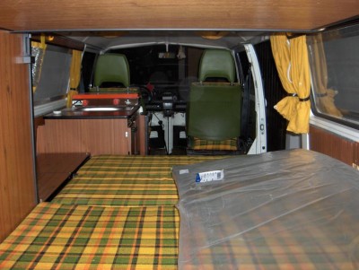

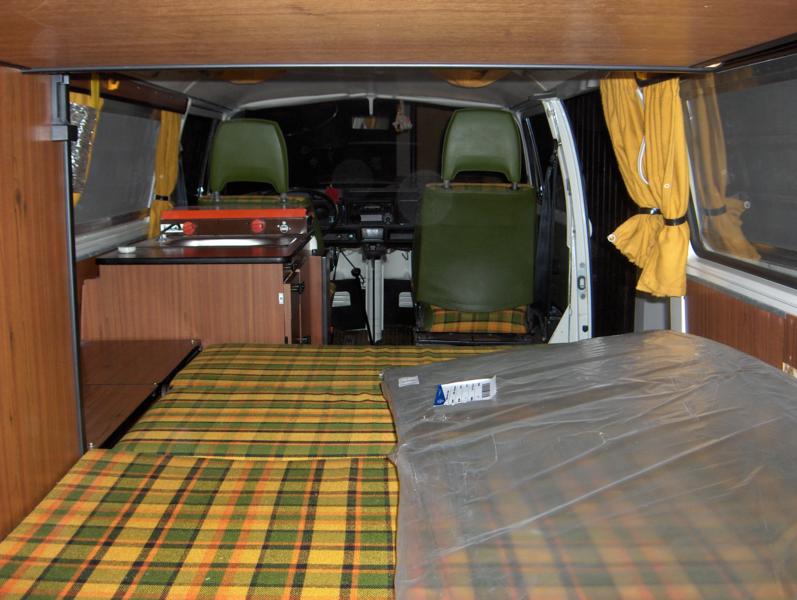

Stelle ein Photo dazu ein. Man sieht den Kocher im Hintergrund. Fehlt hier der Deckel? Oder ist das nicht der orginale Kasten?

edit: Hast zeitgleich das Foto eingestellt. Bei Dir war nie ein Deckel, genauso kenn ich das von den genannten Ami-Bussen, ist jedenfalls originol.
edit2: Dein Kocher scheint nicht original zu sein, normal ist der versenkt. Das eil, daß Du da hast, scheint nachgerüstet zu sein. Daher jetzt mal ne deutliche Frage: Ist das vielleicht ein US-Bus?
edit3: Du hast auch keinen Kühlschrank sondern ne Kühlbox - original ist der Bus damit vermtlich nicht mit ner Gasanlage ausgestattet gewesen (diese würde für den Kühlschrank nötig sein).

Hallo, hab mich bereits in einem anderen Teil des Forums vorgestellt. Hier nochmals ein Bild vom Kuechenkasten, moechte ihn in Zukunft aber austauschen gegen einen orginalen mit Deckel. Muesste ja ohne Probleme moeglich sein. Eine Enlueftung ist vorhanden (Bild). Weiters kann man die Stromversorgung (extern hab ich eienen Stromanschluss) fuer die eine zweite Nachruesten damit diese auch bei Fahrt geladen wird. Beim Fahren mit Motor und im Stand mit externem Stroanschluss. Oder ist das zu schwierig?

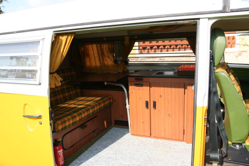

hier mal aus dem Vorstellungsthread von Knopf ein schönes Bild vom Küchenblock mit Deckel:
Wie Du siehst fehlen an Deinem Block die seitlichen Streben, an denen der Deckel befestigt ist. Da die richtig verdübelt werden wird das wohl schon aufwendig, das nachzurüsten.Knopf hat geschrieben:![]()
Den ganzen Block rauszunehmen müßte bei Dir halbwegs gehen, da Du ja offenbar keine Gasleitungen da hast. Dieser Küchenkasten ist aber ziemlich selten im Angebot, daher die Frage: Warum eigentlich?
