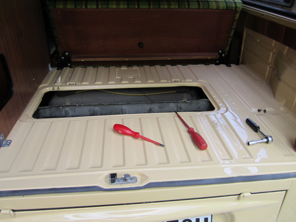

Hi Sören,
So mit ungefähr hundert Bohrungen.
Da habe ich jetzt einen Alu Deckel rein geschraubt. Der ist jetzt zwar überlackiert, aber halt immer noch ne Stelle, an der man den Tankgeber erreichen kann.
Den Dichtring habe ich auch schon gewechselt, der sollte hoffentlich dicht sein.
Aber dann klingt der Rest für mich ja nach etwas demontage im Bereich Luftfilterkasten etc. und diversen Gymnastischen Übungen um an die Schläuche zu kommen.
Auf jeden Fall etwas, das ich in der Tiefgarage hin bekommen sollte.

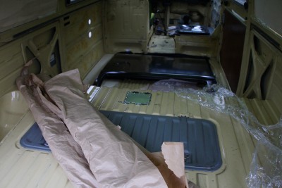

hab mich jetzt mal an das Benzinsystem ran gemacht.
Es ging doch deutlich einfacher als gedacht.
Die Schottwand habe ich nicht komplett raus genommen, sondern nur abgeklappt.
Dafür hab ich die Relais demontiert, Luftfilterkasten los genommen und das Gummirohr zwischen Luftfilterkasten und Ansaugbrücke gelöst. Damit war die Sache halb so wild und in rund einer Stunde gelöst.
nur die Benzinschläuche haben mich etwas geärgert.
Die 5,5mm sind etwas zu klein. Wo man gut drann kommt, gehen die drauf, aber nicht in den Ecken.
Und der 7,5mm Schlauch war etwas zu groß, ging aber mit Schlauchschellen.
Empfehlung: besorg was dazwischen
