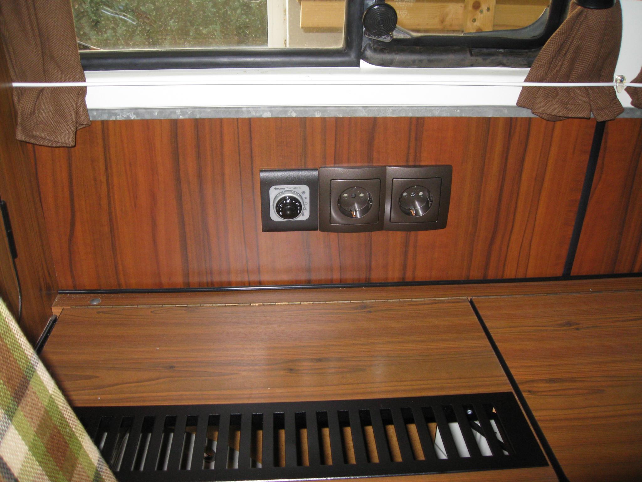

Das Thermostat habe ich mit zwei Steckdosen anstelle des sinnfreien Aschenbechers in der nachgebauten Seitenverkleidung verbaut.

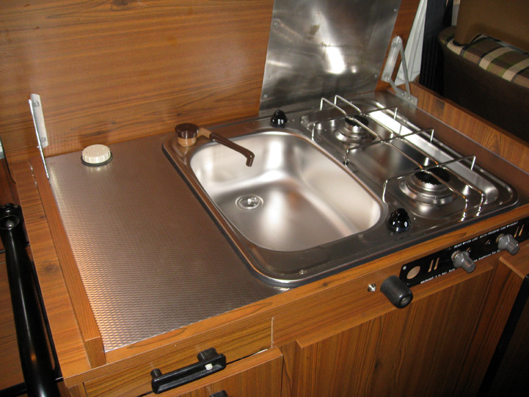

Nachdem die deutschen Gasvorschriften mein Kochfeld (US-Version ohne Thermo-Sicherheitsventile) nicht genehmigen wollten, habe ich ein neues Kochfeld (SMEV Mod. 927 VS) verbaut.
Die unteren Armaturen sind nur noch als Blende verbaut. Den "wunderschönen" Wasserhahn habe ich dazu geschenkt bekommen, mit dem Kommentar "nahezu unverkäuflich". Ich finde die gewöhnungsbedürftige Farbkombination passt aber sehr gut in meine braune Westfalia-Ausstattung.
Da nicht alles zu 100% passte, habe ich eine Metallabdeckung für die Arbeitsfläche verbaut. Unser Metallbauer hatte von einem Großküchenbau noch ein Reststück rumliegen. Passt aber auch ganz gut in Kleinküchen

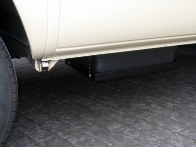

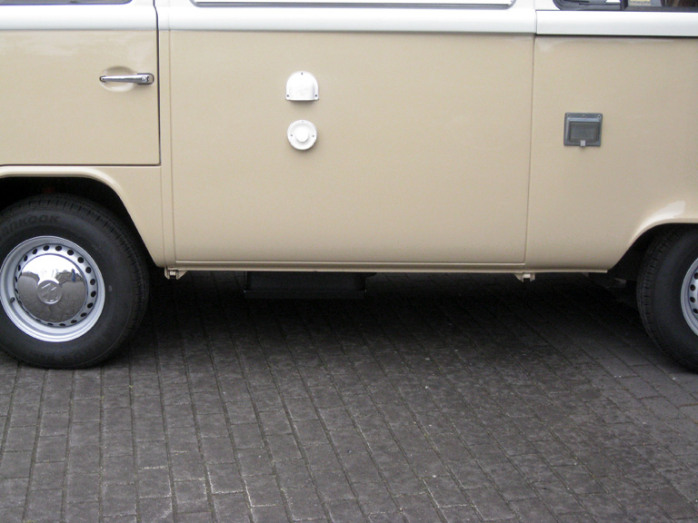

Teil 3 – Abwassertank
(Stand: Mai 2011)
Ziel:
Kein Plätschern mehr auf Camping- und Rastplätzen
Umbauten:

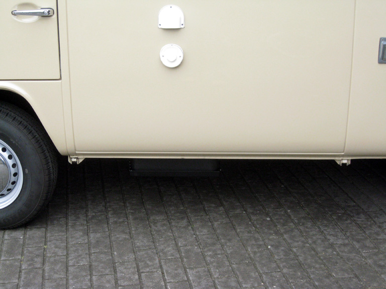

Nach dem Beispiel von Harald & Flo (vielen Dank nochmals für die Beratung!) habe ich einen 19 Ltr. Unterflur-Schmutzwassertank montiert. Als Unterfahrschutz habe ich eine dreiseitig-gekantete Aluwanne (3 mm, pulverbeschichtet) verbaut und mit schwarzem Lochband abgehangen. Den Schlauch konnte man direkt an den Siphon montieren.
(Stand: Mai 2011)
Ziel:
Umbauten:

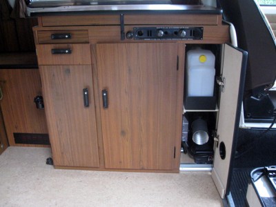

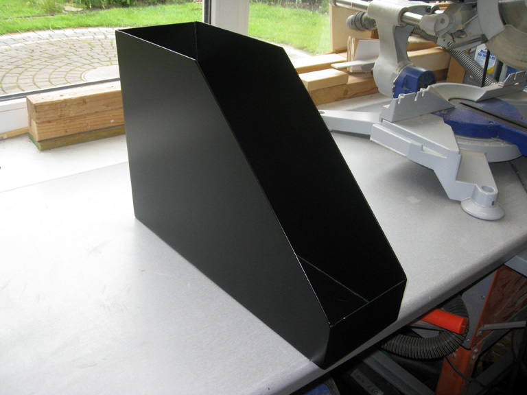

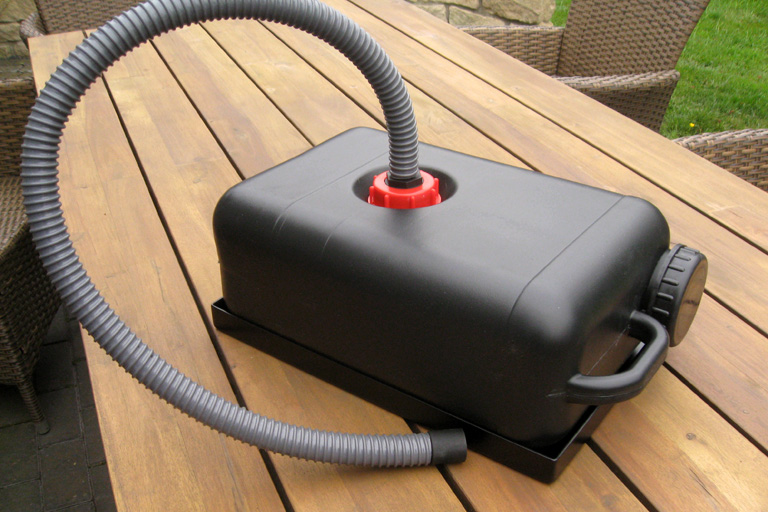

Teil 4 – Umbau Frischwassertank
(Stand: Mai/Juni 2011)
Ziel:
Der große US-Wassertank war mir zu sperrig, der hat fast 2/3 der linken Schrankteils ausfüllt. Da er sowieso undicht war und überarbeitet werden musste, habe ich ihn kurzerhand zugunsten von Stauraum demontiert und ihn gegen einen kleineren und transportablen Tank ausgetauscht.
Umbauten:

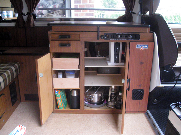

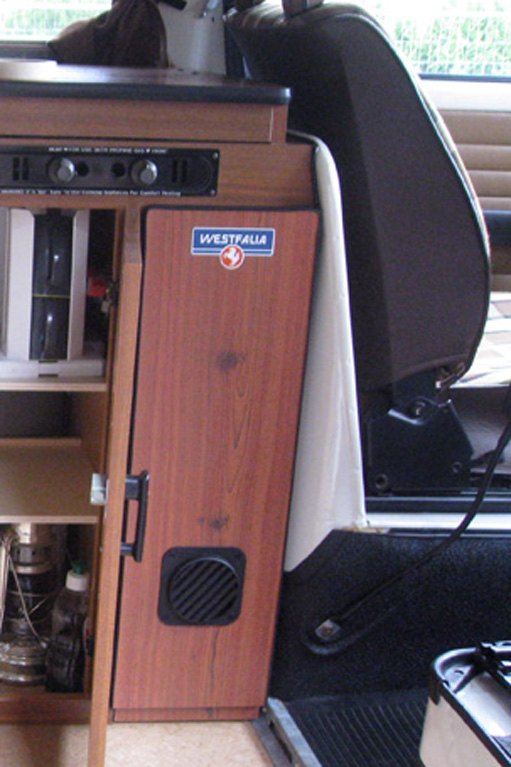

Den US-Tank im linken Schrank demontiert und anschließend einen Zwischenboden montiert und zwei lange Holzschubladen eingebaut, damit man auch den hinteren Teil des Schranks, in den flachen Fächern, nutzen kann. (Danke an Harald für die Inspirationen) Die obere Schublade muss man seitlich aussparen und auch etwas kürzer machen, damit sie an dem Winkel der Türverriegelung vorbei passt.
Einen kleinen und transportablen Wasserkanister (12 Ltr.) mit Tauchpumpe habe ich in den oberen Teil des rechten Schrankteils eingebaut. Dazu musste ich erst mal die obere Schrankhälfte von dem vorher verbauten Mega- Batterieladegerät und dem Sicherungskasten befreien und haben einen Zwischenboden montiert. Im unteren Bereich habe dann noch ein kleineres 8Ah-Batterieladegerät angeschlossen. (Typ: WAECO PerfectCharge IU 812, Details: http://waeco.com/de/3410_1166.php )

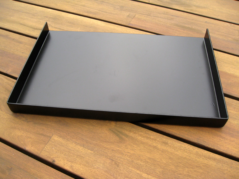

Damit die kein Tropfwasser zur Heizung und Elektrik kommt, habe ich für den Wasserkanister einen Blechkasten bauen lassen und ihn schwarz pulvern lassen.
Ziel:
Umbauten:
