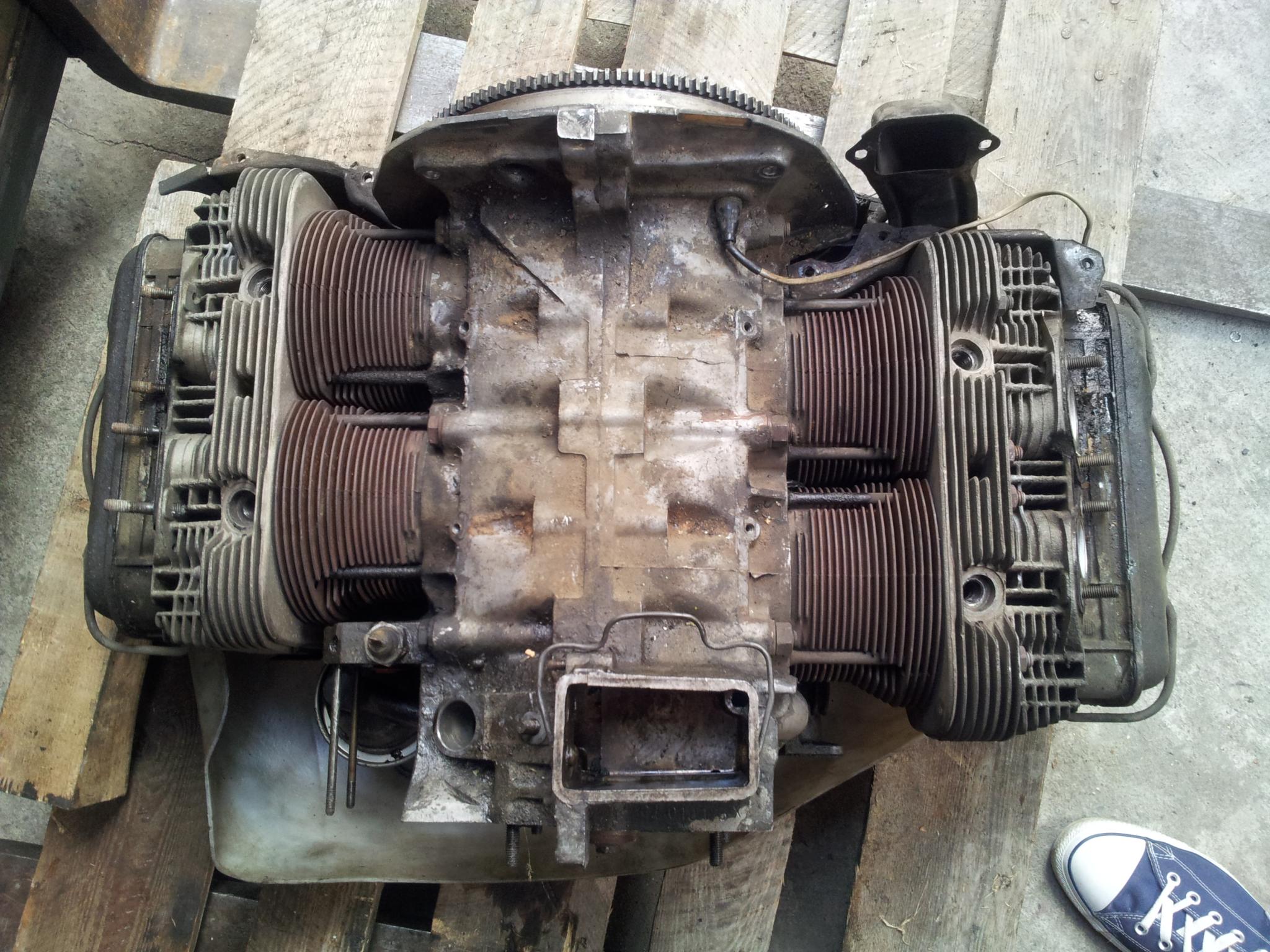

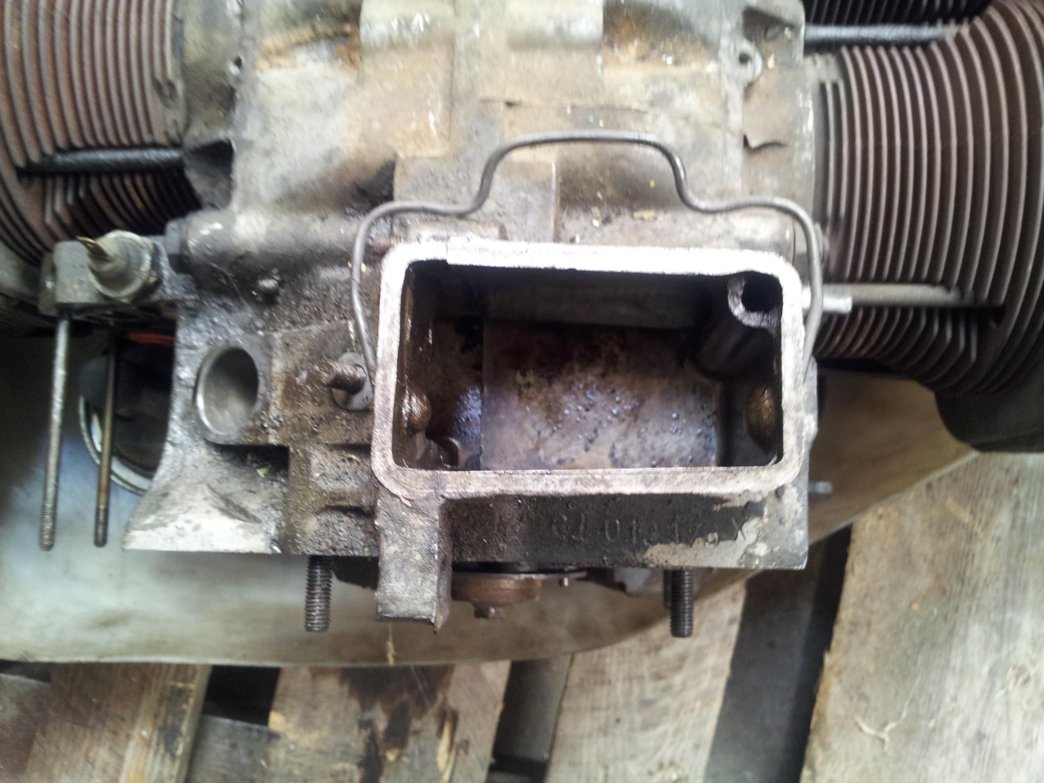

Festgestellt, dass ich doch einen CJ Motor habe :jump: .
Dort, wo die Motornummer sichtbar eingestanzt ist steht CA. Nachdem aber nun der Motor draussen ist, findet man unter dem Luftfilter direkt auf dem Motorblock nochmals eine Nr. CJ hinten mit X, also auch schon mal getauscht. Heisst, irgendwann hat man die Verkleidung mal getauscht und die dort befindliche Nr. nicht weggeflext oder angepasst :wall: . Böse Falle, vor allem genial, da nach der Vollabnahme genau die Werte des CA Motors eingetragen wurden und nicht die des CJ.
Die Nr. befindet sich bei meinem Motor direkt neben der Öffnung der Luftansaugung.
Übrigens befand sich in dieser Öffnung noch das serienmäßig eingesteckte VW Frotteerhandtuch, damit kein Öl den Luftfilter verschmutzt :stupid: .

Orig. VW-Handtuch???

:D, ein Handdtuch, ja, und da dieses bestimmt nicht von Original VW reinkommt, kann es leider nur der XXXX gewesen sein, der zuletzt den Filter getauscht hatte und den Auftrag hatte, die Undichtigkeiten meines Motors zu lokalisieren. Hat angeblich eine Menge Dichtungen getauscht und auch eine noch größere Menge Geld kassiert. Nachdem nun alles raus ist, kommt mir eine Menge Dichtungsmasse entgegen. Das Handtuch diente lediglich dazu, das Öl , welches an den Kolbenringen vorbei läuft und sich auf dem Weg zum Filter nach oben drückt, kurzfristig aufzuhalten. Ich bin entsetzt !!! Aber über den XXXX[/color], sorry, ich kann Deinen Ärger vestehen. Trotzdem muß der Name leider weichen. Geändert vom Rüdiger kann ich nach 3 Besuchen nun leider wirklich nichts mehr gutes berichten. Das was an meinem Fahrzeug gemacht, bzw. alles nicht gemacht wurde und dafür Geld genommen wurde, naja, manche würden es Betrug nennen.

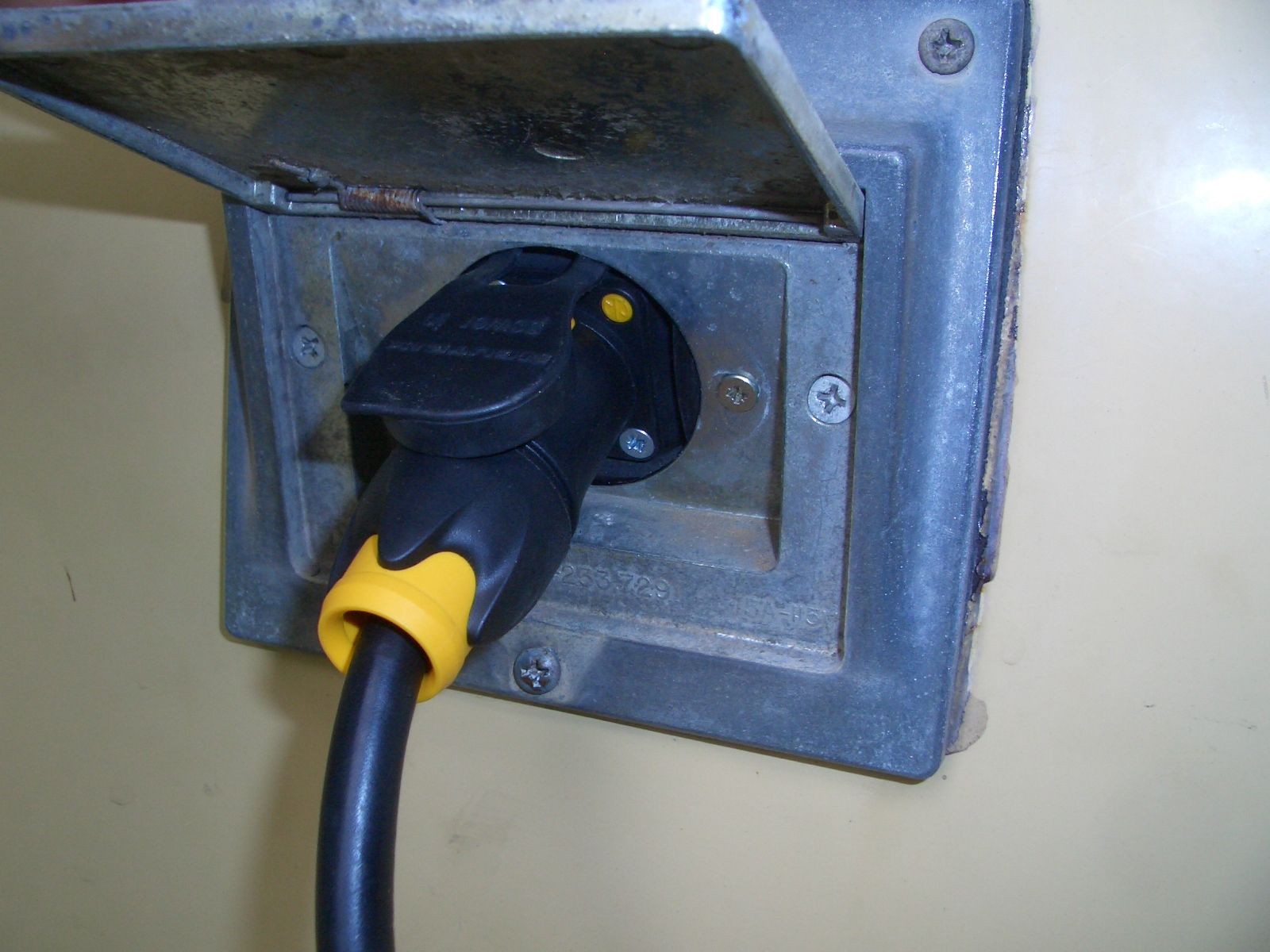

Olli239 hat geschrieben:Hab mich die letzten zwei Wochen um die Umrüstung auf 220V mit Neutrik Powercon True1 gekümmert... dazu neue Bordbatterie inkl. neuem Trennrelais... das Originale von 78 hatte leichte "Gebrauchsspuren"...
Dazu ein Waeco Ladegerät für die Batterie eingebaut und mit Spannung den Kühlschrank angeworfen und ole ole er lauft... :jump:
Anbei noch ein paar Bilder vom Umbau... ist zwar nichts für Hardcore-Originalos, aber ich hab versucht so nahe am Original zu bleiben, wie es geht... :unbekannt:
220V kommen jetzt über einen Neutrik Stecker... werden innen zweiphasig mit 10A Abgesichert und gehen von dort aus in die zwei Steckdosen und das Ladegerät...

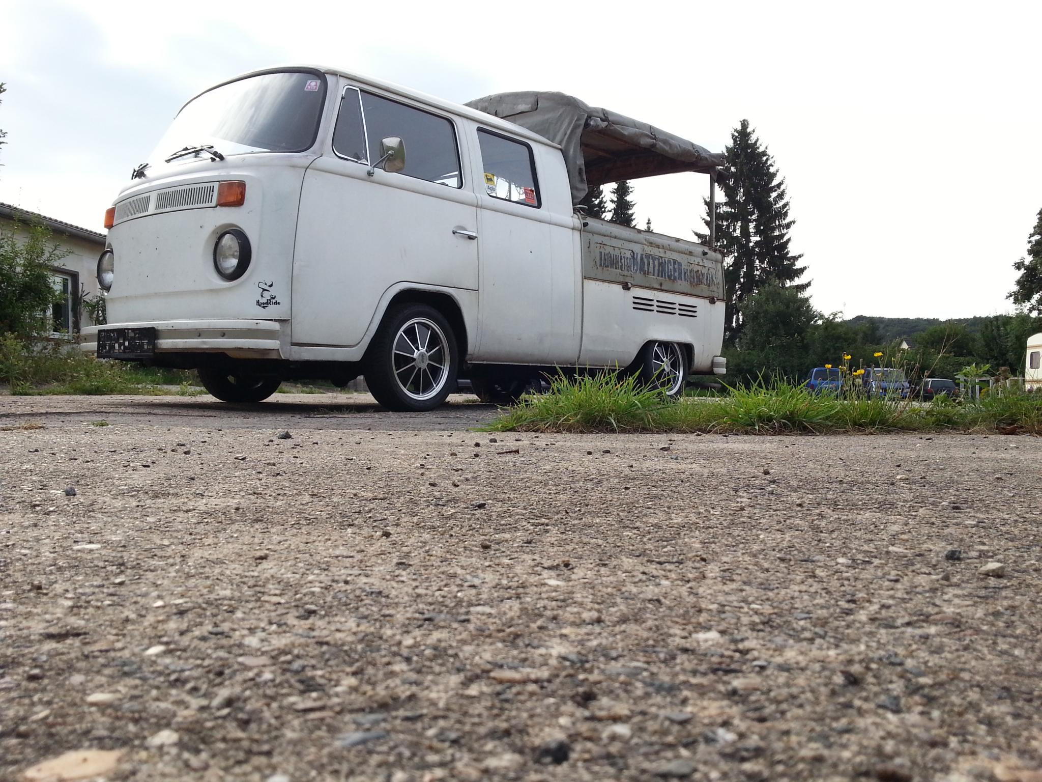

Nicht gestern, sondern vorgestern: ein Geschwisterchen für meinen Camper geholt. :)

Schöne Doka! :respekt:
