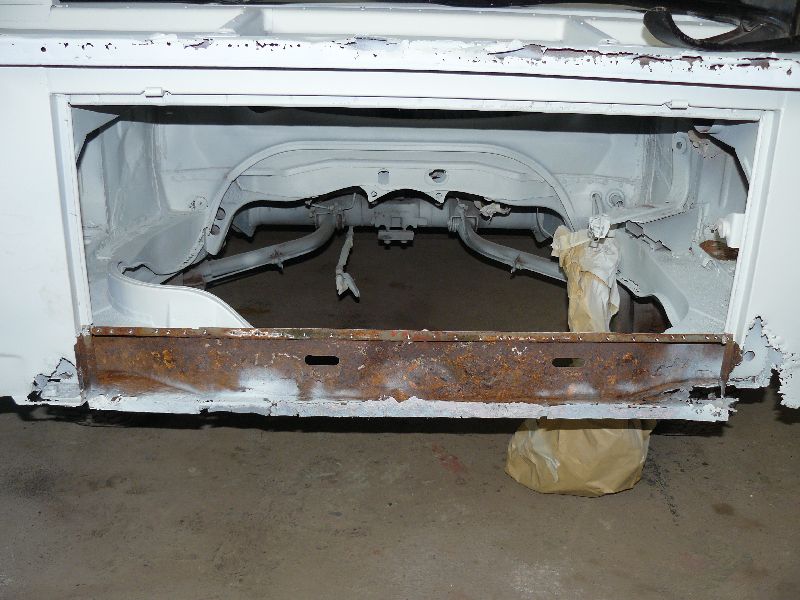

Zum Jahresende ging es jedoch wieder etwas weiter. Ich habe das Heckabschlussblech (bzw. die Reste) sauber entfernt und den Radlauf auf der rechten Seite herausgetrennt. Den Heckträger habe ich noch nicht entfernt, weil mein Druckminderer einen Defekt hatte. Ich wollte jedoch vorher eine Verstrebung einschweißen, damit sich nichts verziehen kann.
Frage: Wie bohre ich am besten die Schweißpunkte des Batterieboden auf? Ich komme an die Hälfte nicht ordentlich mit der Bohrmaschine bzw. dem Druckluft-Stabschleifer heran. Da muss es doch einen vernünftigen Weg geben. :wall: Ich will den Batterieboden wiederverwenden, da er sich in einem guten Zustand zeigt und für die Doka Mangelware ist.

Zum Batterieboden: am Besten geht das mit einem Druckluftmeissel, wegen Ersatz würde ich mal bei volksworks ähhh vintage steel andy anfragen...

An welche Schweißpunkte kommst nicht ran?
Willst du Ecke Austauschen oder warum willst das Batterieblech rausmachen?
Am Radlauf ist gepunktet, kommst vom Radlauf aus hin!
Dann kannst durch die ecke bohren und zum Rahmen kommst doch vom Motorraum hin!
Heckabschlussblech würde ich über die Stoßstangen Halterungen fixieren bzw vorm Verzug sichern aber vielleicht meldet sich no nen anderer der das schon mal gemacht hat!

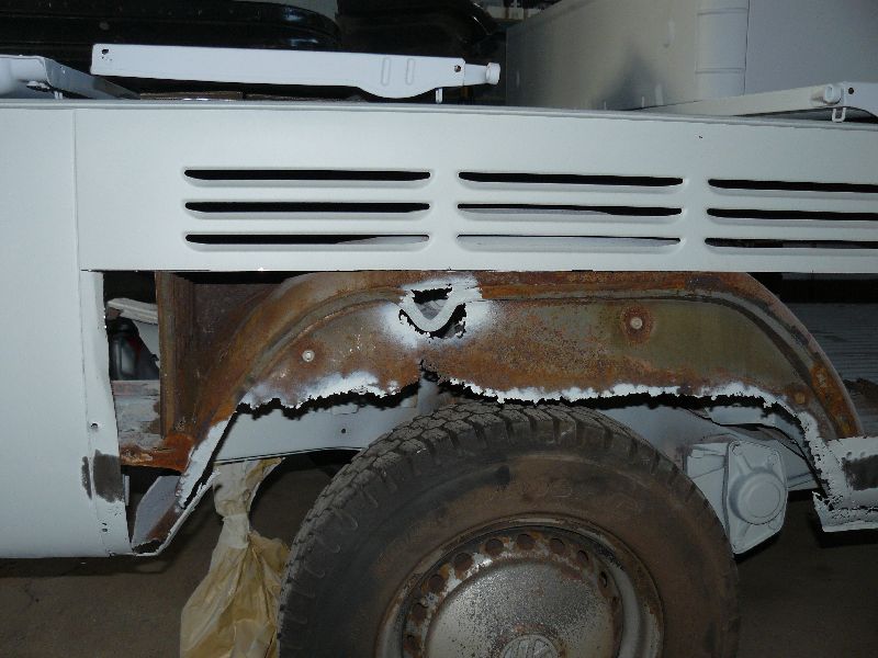

Ich habe heute noch ein paar Nahaufnahmen gemacht. Achtung, das ist nichts für schwache Nerven!
Es bleibt spannend!

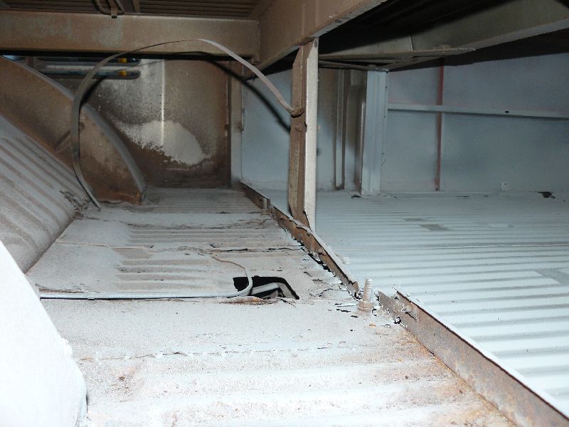

1. Welche Farbe hatte die Grundierung bei VW für Dokas? Die Farbe unter der Pritsche sieht aus wie ein ausgeblichenes Olivgrün... Es gibt aber keine Anzeichen auf eine Bundeswehr-Nutzung, zumual der originale Farbaufkleber (Feuerwehrrot) noch vorhanden ist.

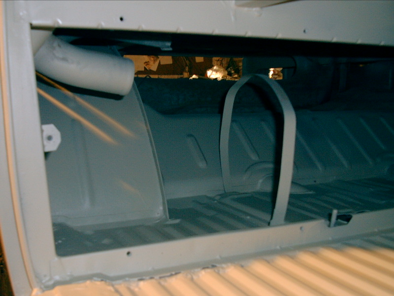

2. Gehören in den Bereich der Tankspannbänder zusätzliche Bleche auf den Boden (also unter den Tank)? Das ganze kann man hier halbwegs sehen Bild. Ich tippe auf eine schlechte Reparatur...möchte aber wissen, wie es original aussehen muss. Evtl. sollte der Tank auch möglichst plan aufliegen...

Hallo, unter dem Tank sind keine zusätzlichen Bleche. Nur da wo die Tankbänder "durchlaufen". Das große Loch auf dem Bild ist original. Da kommt aber eine Styropor Rosette drauf. In dieser ist ein Loch, wo der Benzinablauf durchgeht.

Hier gibt es noch ein Bild dazu :D
