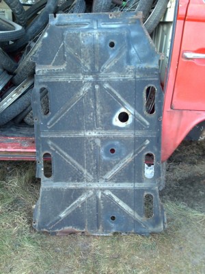

nabend!
wir haben heute wieder beim T2b teile ausgebaut, und da ist mir dieses blech untergekommen:
gehört das wo am unterboden hin?
ist das überhaupt vom bus?

das hatten die Busse mit der Unterflur Standheizung, wird mit M8 Sechskantschrauben mit den beiden Längsträgern verschraubt...

Unterflurblech-Mehrausstattung. gab es auch für die Seitenbereiche. Ab VW angeschweißt. Konnten bei Westfalia nachgeordert werden, waren dann verschraubt.
Busse mit SSD hatten das, auch Hochdach. Bin mir aber nicht sicher, ob SSD-Busse diese Bleche durchgängig hatten bis zum Ende.

na das ging ja schnell, dake euch!
das wird also zw. straße und unterflurheizung geschraubt oder?
macht das sinn wenn ich das auch auf meinen bus schraube, oder ist das eher nicht gut?!
punkto feuchtigkeitsansammlung und dann rost....
bensch

also ich würd sagen, dass das blech raufgeschraubt ist.
es hat auf der seite mehrere laschen mit löchern.

Habs doch oben geschrieben: Nicht nur bei Bussen mit Standheizung. Die Bleche gab es auch bei Bussen mit SSD und Hochdach. Außerdem sollte man zuvor festlegen, um welche Standheizung es geht!!!

Also be unserem Clipper war das auch unten dran also Mitte und Links und Rechts aber alles ab Werk geschraubt.Nur nach dem 6 Besitzer geschweißt :stupid:

in dem Bereich ist eigentlich nichts, was akut vom Gammel bedroht ist, ich würds weglassen...
