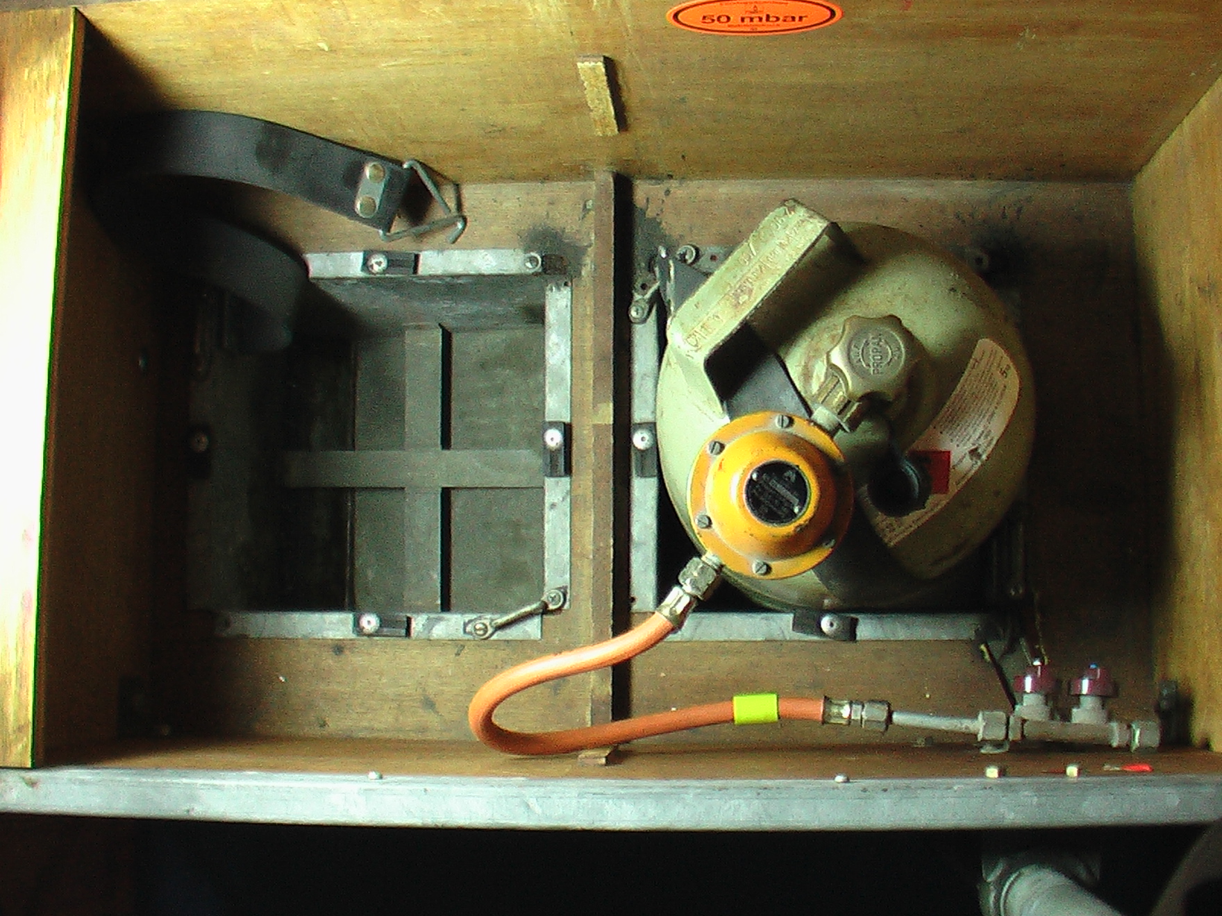

Und wie werden bei euch die Gasflaschen in den Kästen gesichert? Mein Bus war total zerlegt als ich ihn gekauft habe. Ich habe zwei etwa 50cm lange Gummistreifen mit einem Haken dran. Nur wo waren die angeschraubt und wo werden die eingehakt? Die Flaschen stehen aber auch so durch die engen Kästen sehr sicher... aber ich will meine Ausstattung so original wie möglich zusammensetzten.

Hier ein Bild von den Gasflaschen: ist alles original.
Gruß Bernd

Danke für das Bild!
Nun weiß ich wo die übriggebliebenen Lakaikrampen und diese komischen Gumminupsies hinkommen.
Mal schauen ob ich das im Winter vervollständige.
