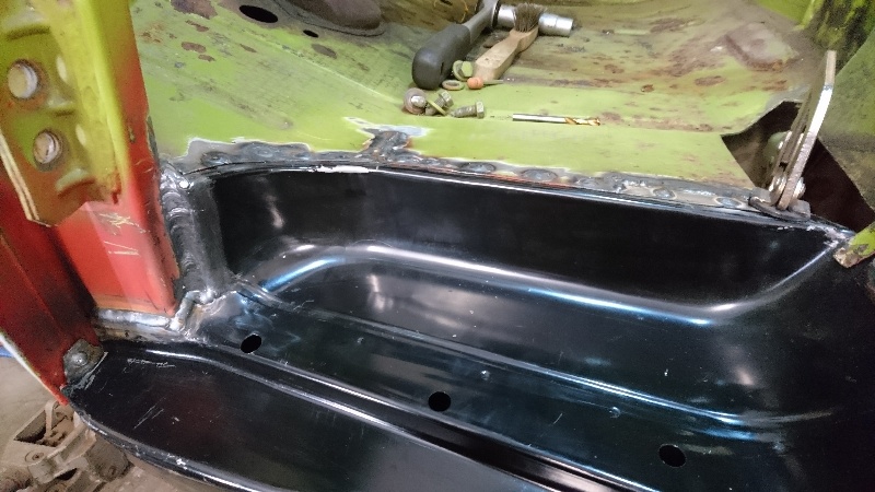

Das Kniestück ist endlich drin! Wahnsinn wie schlecht das gepasst hat . Jetzt weiß ich auch, warum bei so vielen Bussen die Trittstufe nach vorne so hängt. Meins sah im Auslieferungszustand so schlimm aus, dass die Dichtung der Tür darüber gelegen hätte
Ich hab das dann am Radkasten bis zur Trittstufe geschweißt und danach von hinten das Innenblech gezielt eingeschnitten, um es vorne mit einem Hydraulikstempel zu richten.
Hat super funktioniert. Selbst die Torsion der Trittstufe habe ich damit raus bekommen, also am Bodenblech zu hoch und an der Türunterkante zu niedrig.
Fazit, ein Kniestück im Leben reicht
Marvin
