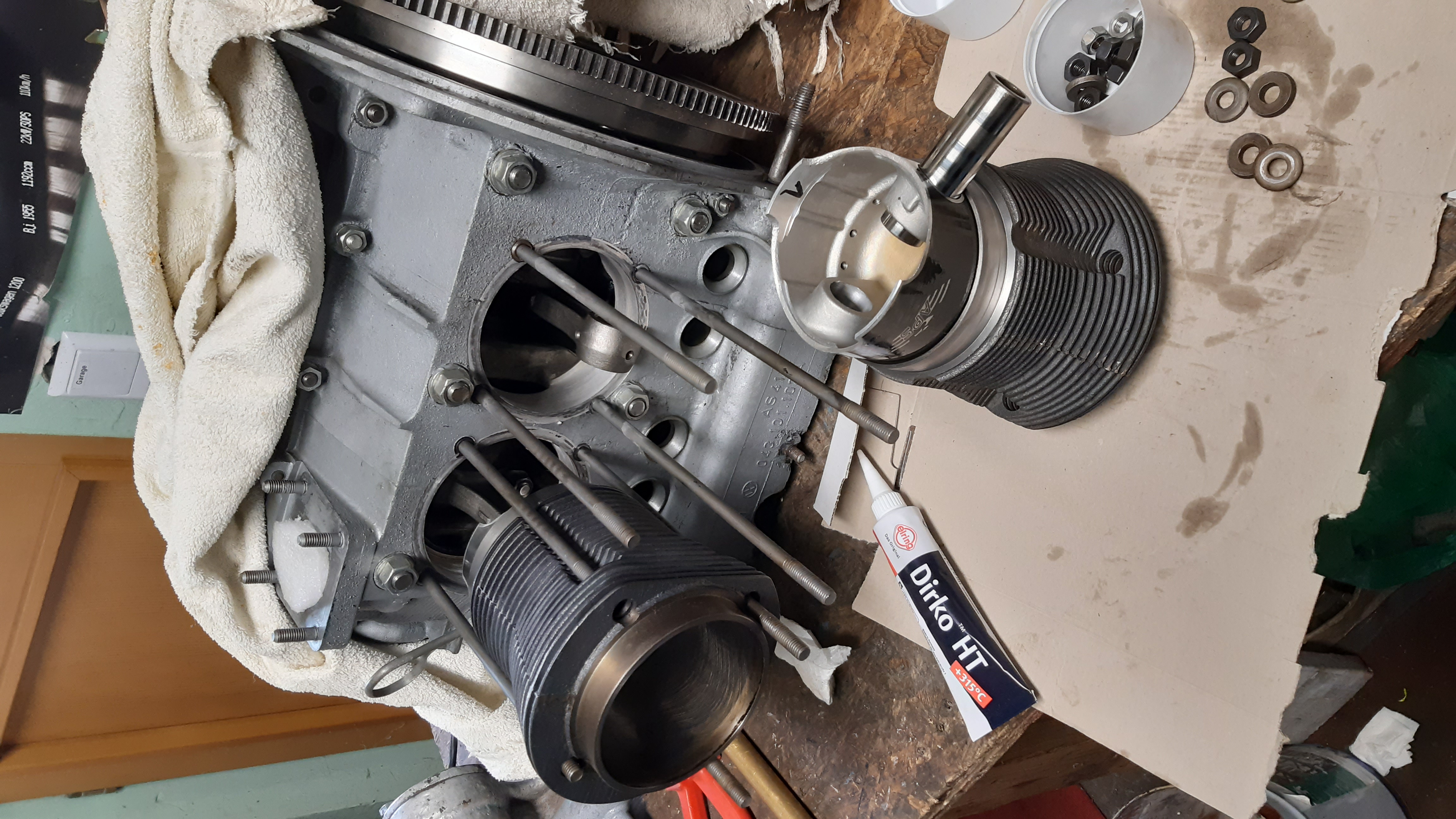

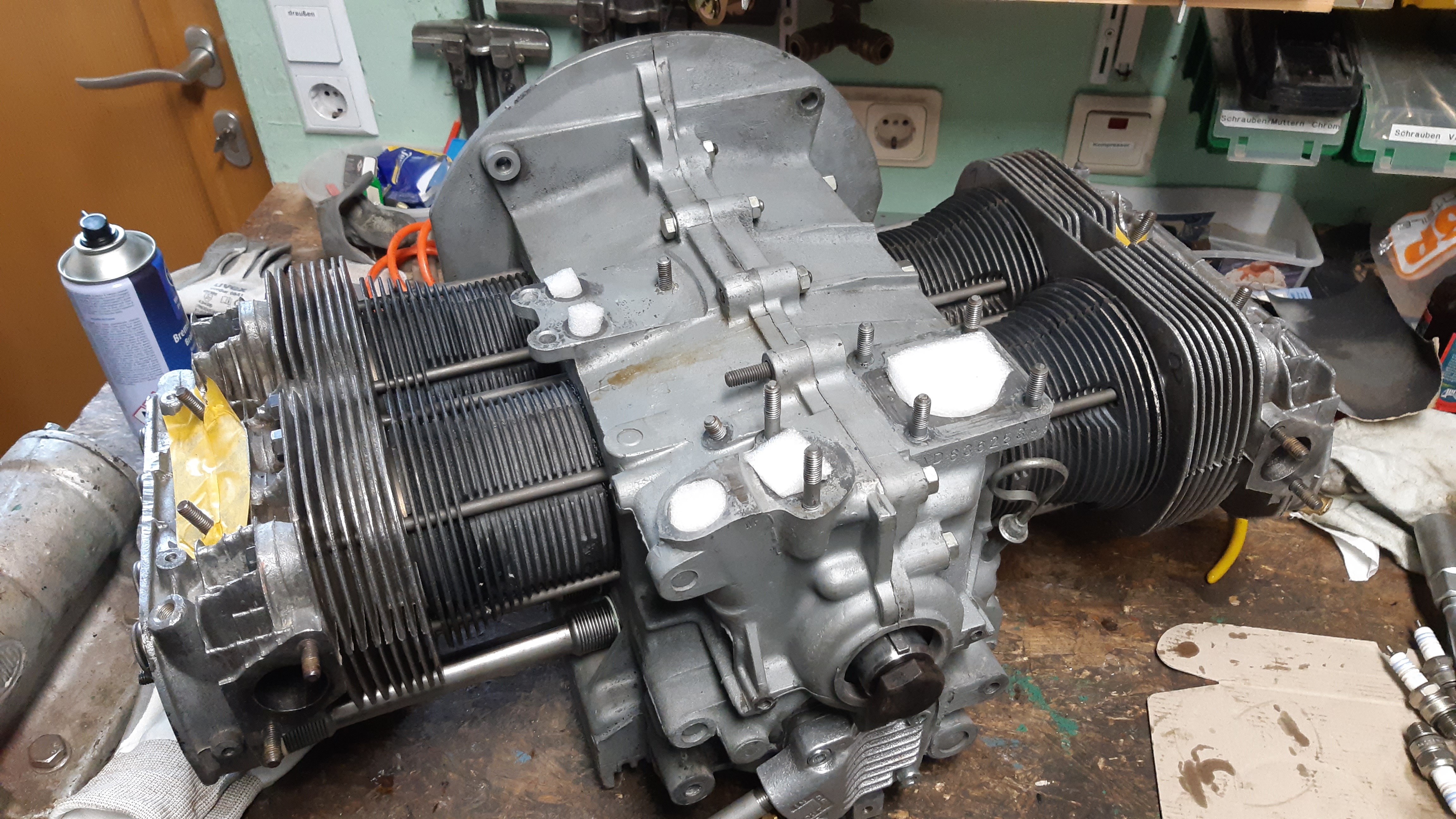

Tja, und nach 6tkm habe ich festgestellt, das das Bundlager Spiel hatte. Also Motor raus, zerlegt, neu gespindetlt und wieder zusammengebaut.
Hierbei stellten sich noch weitere Defekte heraus und es wurden noch Änderungen an der Verdichtung übernommen.
Bei den Köpfen wurden die Einlasskanäle noch leicht bearbeitet.

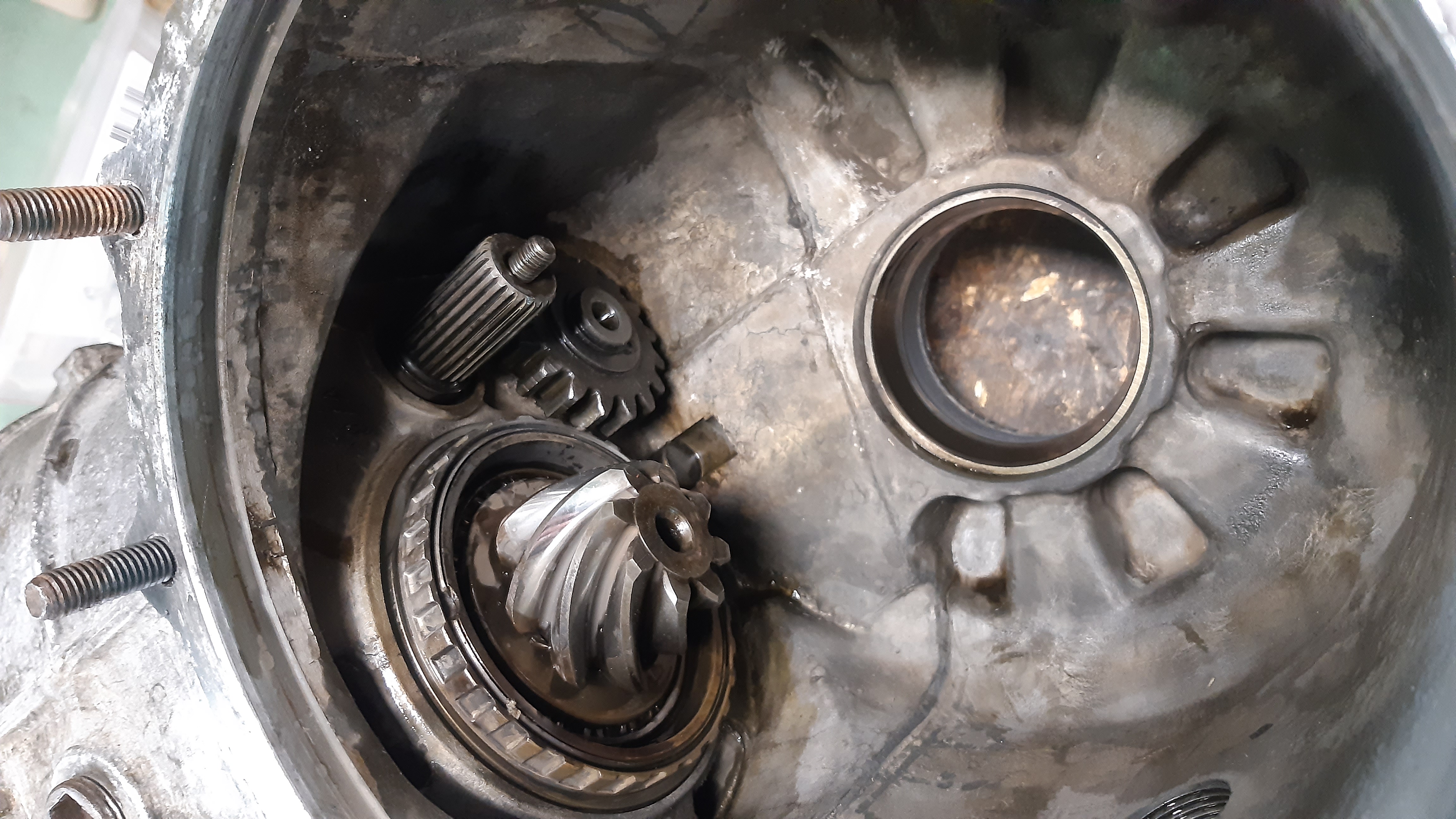

Ein Lager der Eingangswelle habe ich vorsorglich gewechselt.

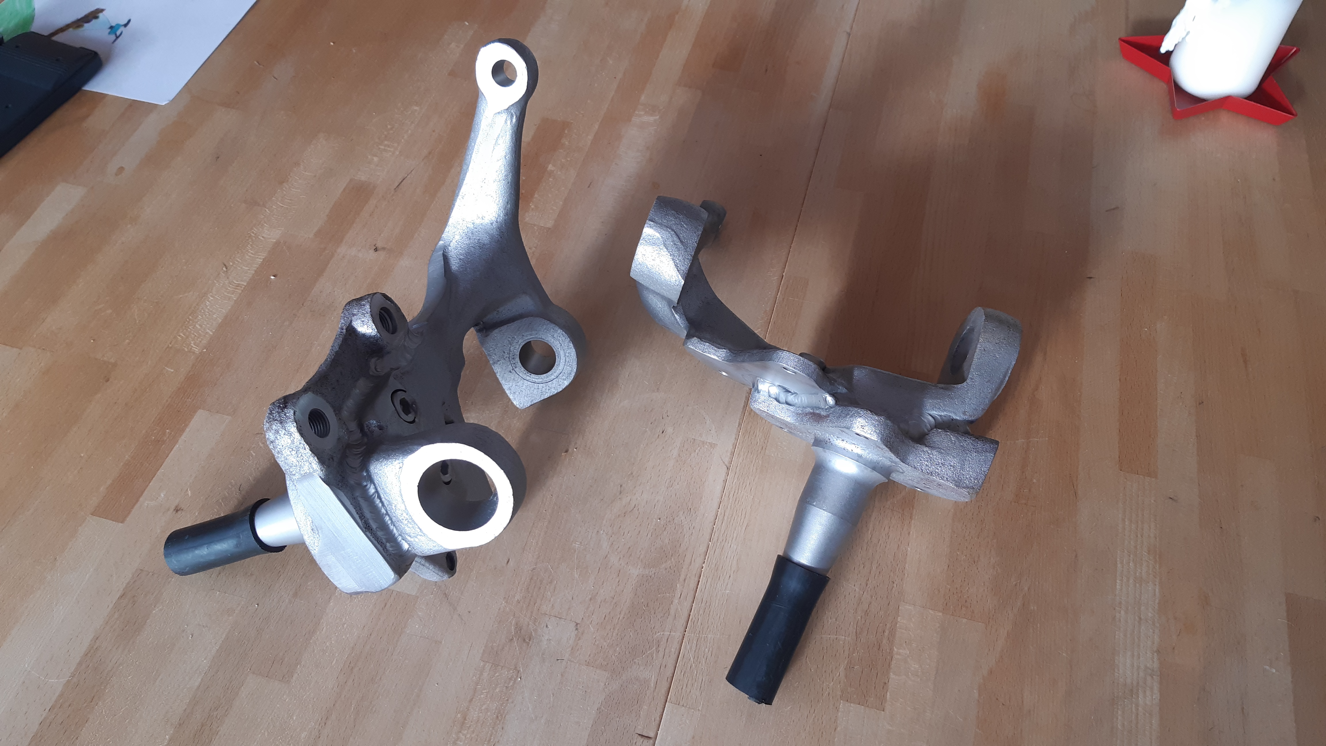

Dann folgte noch das Überholen von einem Satz Bremssättel

Das Käfergetriebe lässt sich sehr schön fahren. Sehr viel entspannter in der Stadt und auch über Land bei 100km/h.
