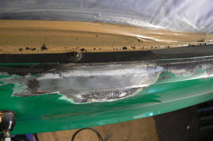

Nach dem Ausbau der Frontscheibe habe ich an dem sonst sehr guten Bulli erst mal ziemlich dumm geguckt
Wenn doch alles so einfach wäre
Ich habe dann die durchgerosteten Stellen heraus getrennt und die passenden Bleche angefertigt.
und eingepasst
Leider gab es noch andere Löcher
Gleiches Vorgehen, dann nur noch schweißen und schleifen
und grundieren.
Jetzt nur noch füllern, schleifen und lackieren Wenn doch alles so einfach wäre

Sieht gut aus, also nach dem schleifen
Könnt sein das Du die Dose beim Grundieren ein wenig zu nah dran hattest? Oder nur en weng zu punktuell?

Ich habe nur etwas Farbe drauf haben wollen, damit sich kein Flugrost bildet. Habe nächste Woche leider keine Zeit da weiter zu machen.FW177 hat geschrieben:
Die "professionelle" Vorbehandlung findet erst dann statt Es gibt da auch noch in den Radien ein paar Stellen, die ich noch beschleifen muss
