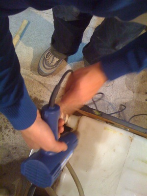

Vorbereitungen:
Schrank ausbauen und alle naheliegenden Wasser-Plasikschläuche bestmöglich entfernen (und gegebenenfalls gleich austauschen)

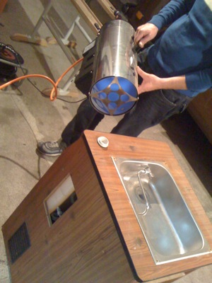

den Schrank am besten nach vorne auf die Tür legen (Achtung auf die Griffe achten - unterstützen)

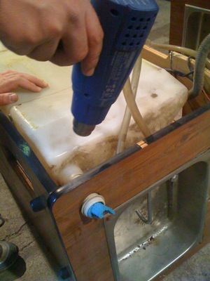

Aufwärm-Phase:

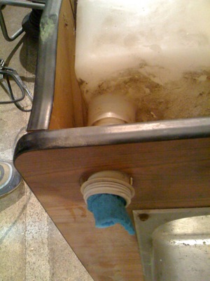

einen sehr kalten Waschlappen (oder Ähnliches) in den Einfüllstutzen möglichst weit hinein quetschen
zusätzlich zwischen Öffnung und Stutzen etwas Kriechfett hinsprühen
nun von außen (hinten) mit einem Heißluftföhn den Kanister oberhalb langsam erwärmen
während dessen möglichst den Kanister unterhalb etwas abwinkeln und (2. Person) drehen
Zieh-Phase
wenn die Öffnung sehr weich ist (fast schon gelig) kann es losgehen
NICHT OBEN AM VERSCHLUSS ZIEHEN :!: - wir haben es versucht da bricht man sich fast die Hände und es geht garnicht
Am besten den kompletten Kanister nach hinten weg ziehen - mittels Drehbewegungen
Fertig :lol:
Haben wir (Champagne Edition 2 und ich) gestern 2x erfolgreich so geschafft, nach Tipps durch dieses tolle Forum und gleich Fotos gemacht,
dann sollte es für alle anderen auch gehen :gut:
Herzliche Grüße Wanja
