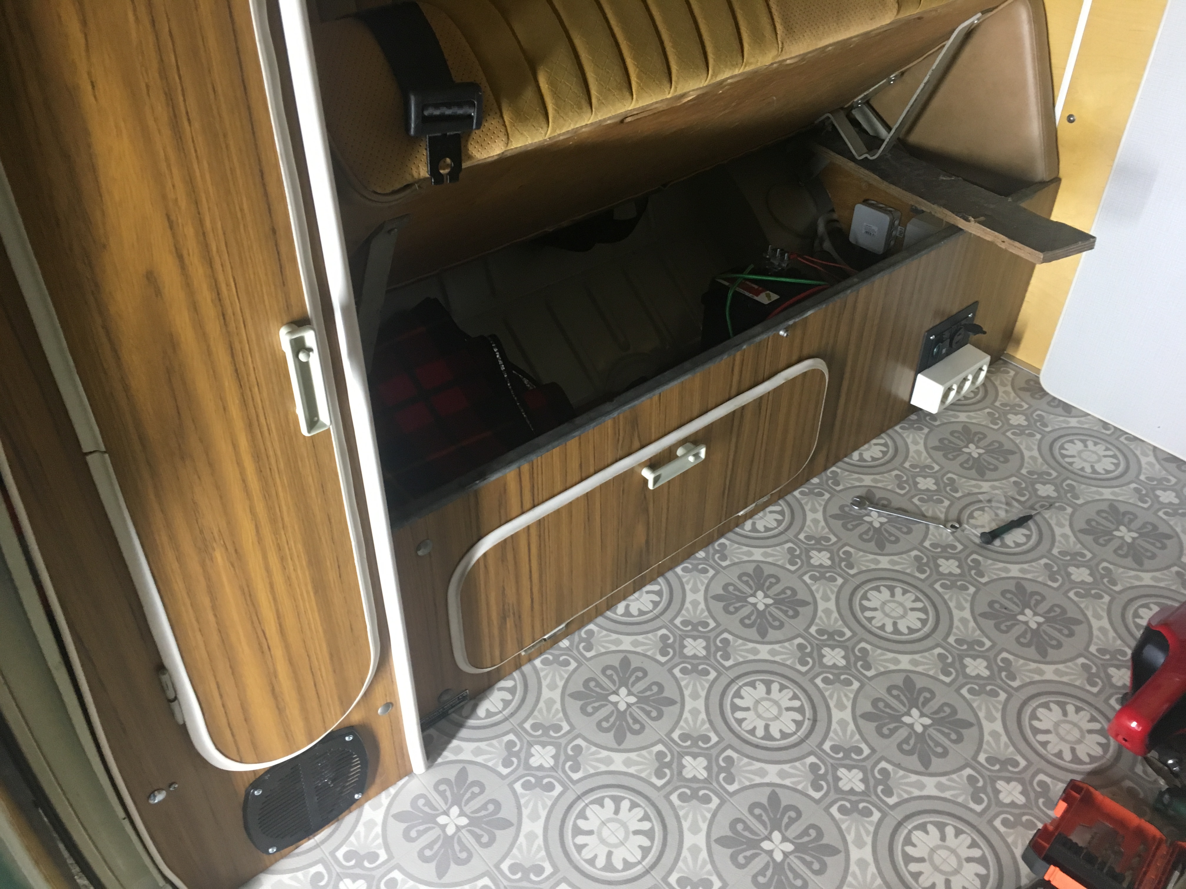

Das Lautsprechergitter in der Bank war mir ein Dorn im Auge. Jetzt habe ich die Öffnung mit einem selbstgebastelten Anschlussterminal für 12V, USB und 230V verdeckt.

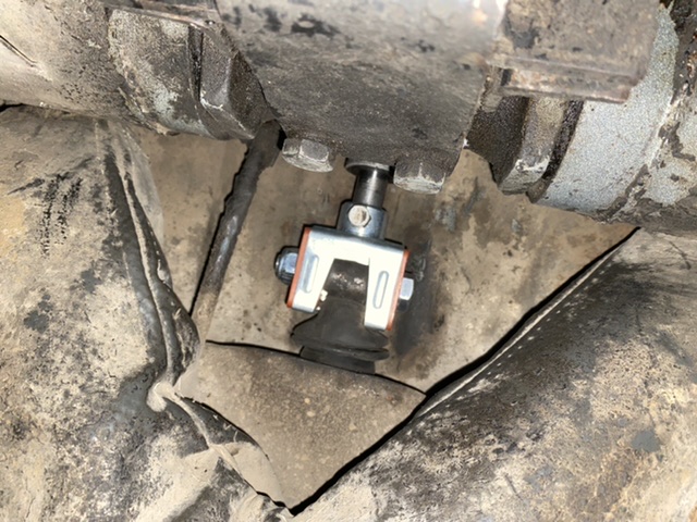

Schaltstangenkupplung auf PU Variante umgebaut. Erst bin ich an der Schraubverbindung mit der Hülse verzweifelt. Der Schraube hat es das Gewinde abgedreht, aber halten wollte sie nicht. Jetzt steckt eine M10x60mm Schraube mit selbstsichernder Mutter drin.

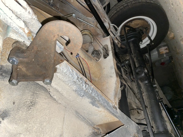

Dann hab ich einen Bergehaken angeschraubt, damit ich auch mit Overridern an den Haken genommen werden kann.

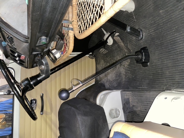

Und zu letzt hat ein „Hurst Style EMPI Shifter“ Einzug gehalten.
