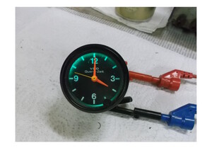

Ich habe von Thomas ein Zusatzinstrument inkl. 38cm LED-Band.
Hier im Foto (von Thomas aus diesem Thread genommen) ist aber ein umlaufendes LED-Band geklebt.
Wenn ich jetzt aber nur die erwähnten 38cm habe, wie ihr wahrscheinlich auch, gibt es bestimmt Stellen in der Anzeige, die nicht beleuchtet werden müssen.
Da ich meine Einheit aktuell aber nicht vor Ort habe, würde ich gerne wissen, von wo bis wo ich den LED-Streifen kleben muss.
Hat da einer zufällig ein Bild davon?

Hi Sascha,
original ist der ganze Tacho mit zwei Glühlampen befunzelt und leuchtet recht gleichmäßig.
Das ist alles eine Indirekte Beleuchtung, da muss man jetzt nicht akademischer werden als notwendig.
Einfach oben rum einkleben, das nach unten die Enden rechts und links gleichmäßig (plus/minus 3cm) enden und gut ist die Sache.
Damit ist die ganze Instrumentenbeleuchtung gleichmäßig beleuchtet und gut ablesbar.

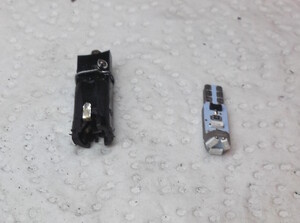

Hallo Sascha,
Händlerbeispiel: https://www.ebay.de/itm/126731512199?it ... R8ij7aucZQ
... hab aber die Lösung mit der originalen, aber modifizierten Fassung bevorzugt.

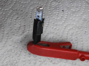

Diese habe ich mit dem Dremel sauber angepasst (rund geschliffen), so dass sie in das Röhrchen für die BA7S-Fassung passt und den Masseanschluss umgeschlagen. Zur Tiefenbegrenzung habe ich eine Drahtwindung herum gelegt. Da war ich zu fix mit dem Dremel dabei, vielleicht hätte ich auch den Rest vom Kunststoffkörper stehen lassen sollen.
Hier die eingesteckte LED-Lampe:
... und so sieht das Ergebnis aus:
Meine Intension war ja, einen einheitlichen Lampentyp für die Instrumentenbeleuchtung zu haben, was ich so erreichen konnte.
