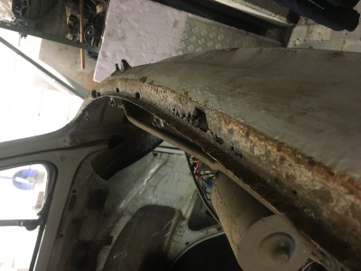

Ich suche noch rep bleche für meinen Scheibenrahmen.
Jetzt finde ich welche zwischen 35€ bis hin zu 80€.
Gibt es da Unterschiede?
Auf den Bildern schlecht zu erkennen.

Scheibenrahmen vorn oder hinten?
Das erste Bild was Du eingestellt hast ist ein Rep.-Blech für hinten...
Für Vorn gibts schon mehrere Threats.. -> *KLICK*

Bei dem Scheibenrahmen muss ich eher an sowas denken... :shock: -> https://klassicfab.com/klassicfab1/de/3 ... pair-panel

Etwas groß.

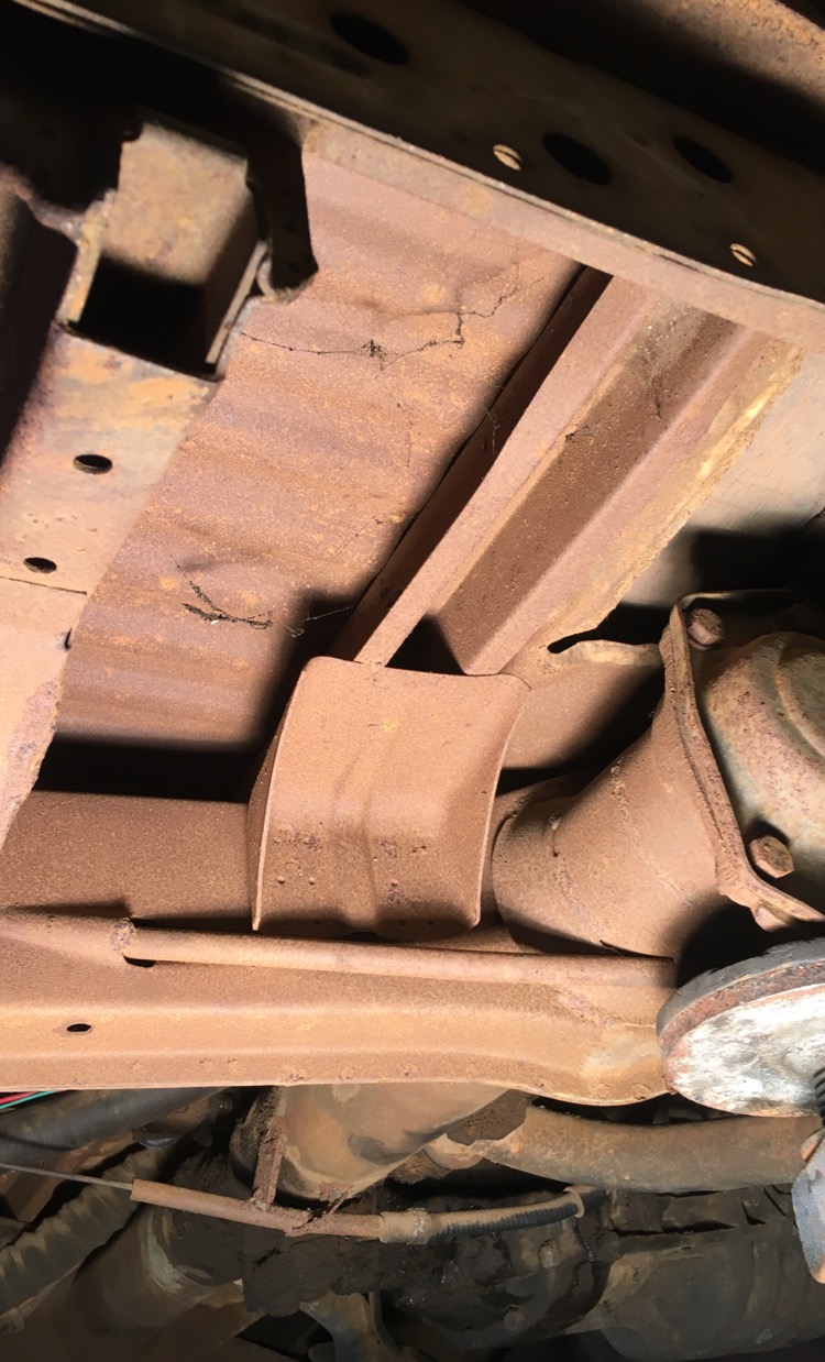

Oben ist ein Foto der defekten stellen

Ach du meinst meinen Scheibenrahmen?
So schlimm ist der nicht.
Nur das eine loch ist groß.

V6-Star hat geschrieben:
27.09.2017 20:51
..... Nur das eine loch ist groß.
Bist du sicher? Bei mir war zuerst auch nur ein kleines Loch, bis mein Schweißer versuchte, ein kleines Blech einzuschweißen. Blech an Epoxidharz geht aber nicht so gut :wall:
Am Ende habe ich das große Blech bestellt und eingebaut, auf das hier schon hingewiesen wurde.
Ich würde den Scheibenrahmenbereich soweit entlacken, bis gesundes Blech frei liegt. Dann weist du, wie groß dein Reparaturblech tatsächlich sein muss. Und das große Blech ist zwar nicht billig, aber das kann man dann passend kleiner schneiden. Ansonsten gibt es wohl nur die kleinen Bleche (soweit ich weiß), die allein bei dem Loch auf deinem Foto nicht ausreichend groß sind.

Das kann natürlich sein.
Ich werde mal abwerten, bis der gestrahlt ist.
Komischerweise ist das die einzige Stelle, die geschweißt werden muss
27.09.2017 20:51
Jups mein ich... Das Loch ist ja nur die "Spitze vom Eisberg". Ich denke mit dem kleinen Satz kommst du nicht hin.

Zu oben behandeltem Thema Scheibenrahmen, kauft das schöne grüne Blech von Klassikfab, passt perfekt, Materialstärke passt usw. die Teilersatze die hier diskutiert wurden sind nur dazu da abende in der Werkstatt zu verbringen und danach alles wieder in die Tonne zu treten!
Hoffmann Speedster hat auch ein Scheibenrahmen, der ist aus 2mm Blech, kann man anpassen aber aufgrund der Materialstärke zu vielen Beulen!

Beitrag von V6-Star » 11.12.2017 18:48
Ich habe jetzt meinen Scheibenrahmen mit dem kleinen rep Satz repariert.
Ich finde das jetzt völlig ausreichend.
Klar habe ich unterhalb nicht alle Narben weg, aber da eh gespachtelt werden muss, sind die dann auch weg.
