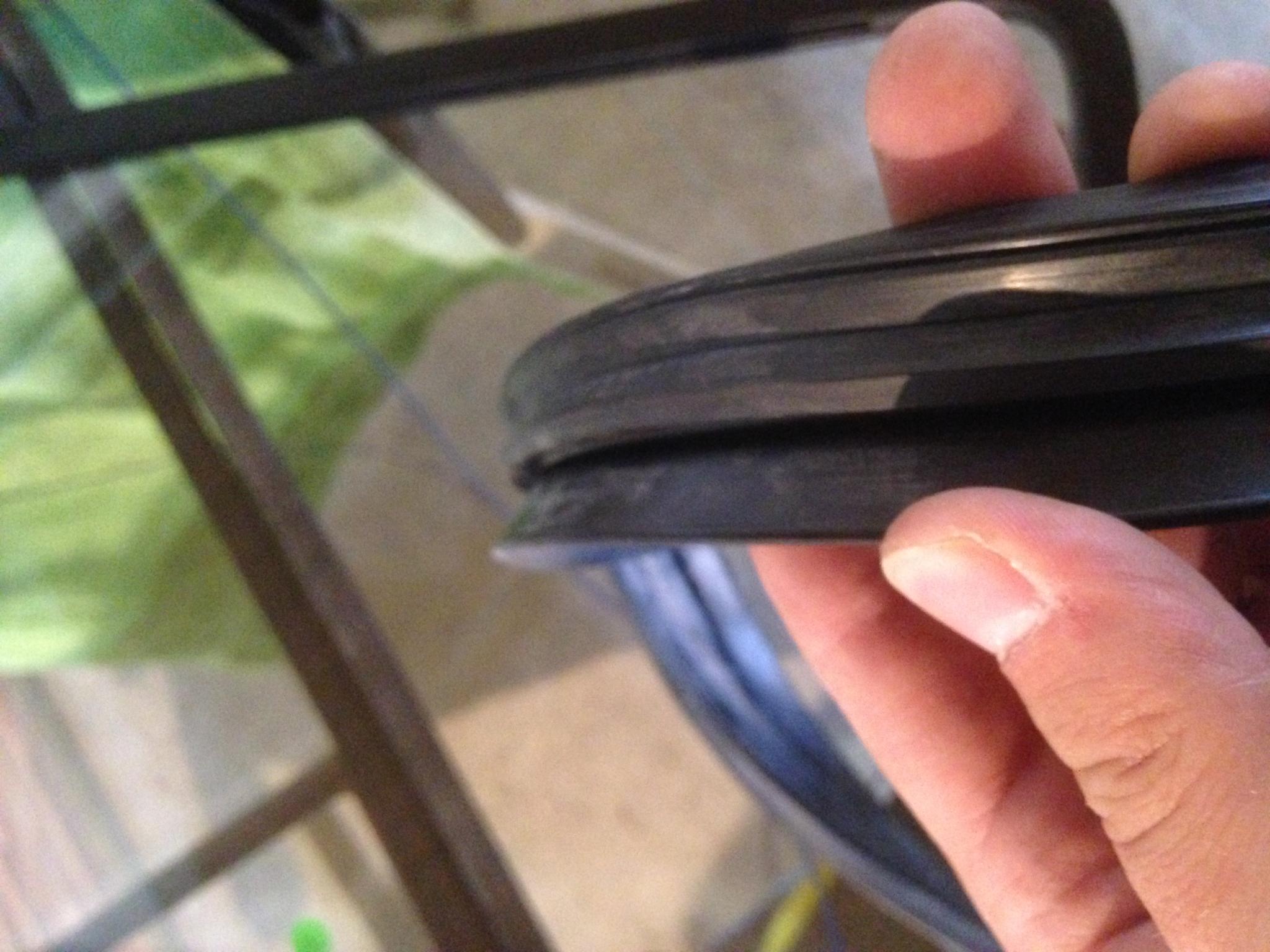

Die Schiebefenster sind garstig, wir haben auch mehrere Versuche gebraucht.
Manuel1889 hat geschrieben:Falls es schon mal jemand eingebaut hat wäre es klasse wenn derjenige ein Foto zeigen könnte.
Danke
Bitte schön! 8)
Ihr braucht:
- Wäscheleine
- Gleitmittel (z.B. Cockpitspray)
- zwei Leute (einer zieht an der Wäscheleine, der andere drückt kräftig von außen gegen)
Wenn ich mich recht entsinne, haben wir unten in der Mitte angefangen und haben die Schnur dann erst nach hinten durchgezogen. Vor Einbau haben wir die Fensterrahmen und die damit korrespondierende Nut in der Dichtung mit Cockpitspray behandelt. Man sollte aber nicht zu viel nehmen, sonst rutscht einem die Scheibe ständig weg.
Danach die Wäscheleine in die Nut der Dichtung eingelegt, von außen so weit wie möglich in die Nut drücken, und die Dichtlippe mit Hilfe der Wäscheleine reinziehen. Klingt einfach, isses in diesem Fall aber nicht.

In welcher der Dichtung Nut soll die Feder der karosserie kommen?

Manuel1889 hat geschrieben:In welcher der Dichtung Nut soll die Feder der karosserie kommen?
Wenn ich das richtig erkenne, befindet sich der Daumen auf dem Bild an der Außenseite der Dichtung. Die letzte Nut in Richtung des Mittelfingers sollte diejenige sein, die in den Rahmen gehört.
