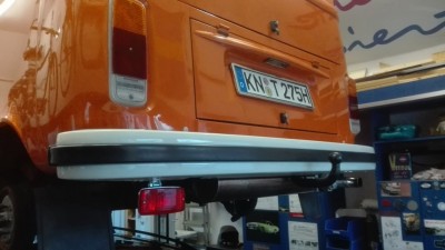

von bulli1261
bei mir hat es gepasst, aber auch nicht einfach so :D :shock: !
Gruß Arne

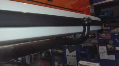

von Volvo-boy
Hey Arne,
da ist bei dir doch etwas mehr Platz zwischen Stoßstange und Haken.
Bei mir sieht es so aus....
AHK am Bus
AHK am Bus
Abstand zwischen Stoßstange und Haken
Was für eine AHK hast du?
Ich habe eine 1200kg von Oris E55/2
Grüße Daniel
