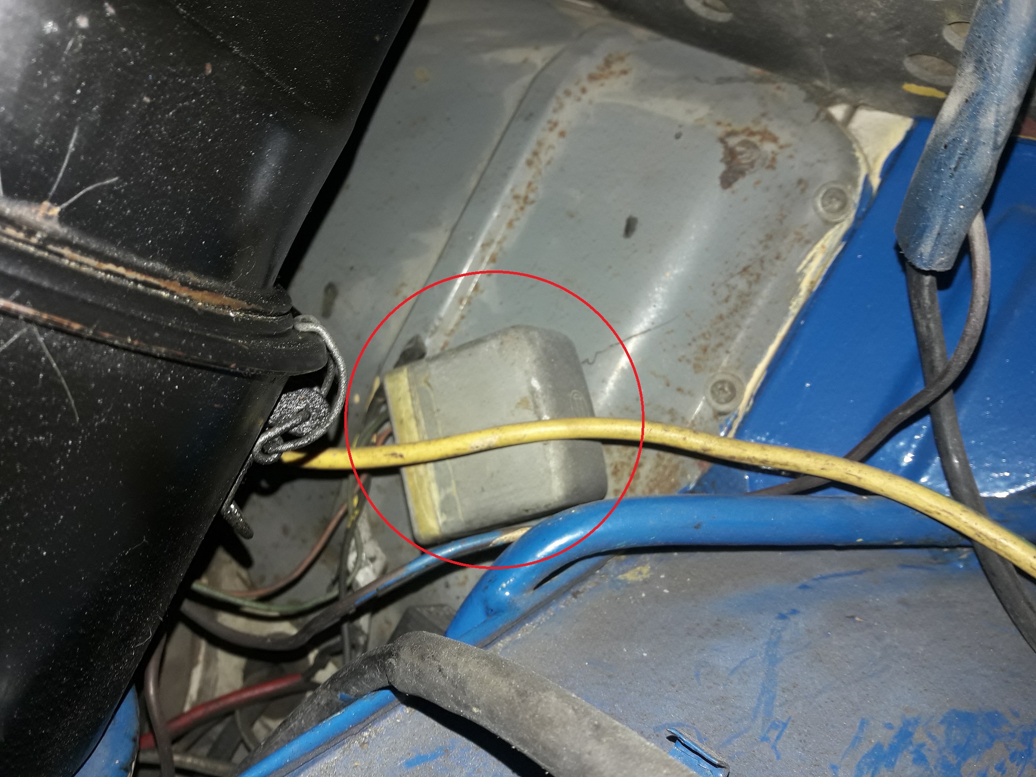

Hallo zusammen!
Wie ich im Vorstellungs-Thread schon geschrieben habe, habe ich Probleme mit Bordpspannung.
Ich habe am AS-Motor mit Drehstrom-LiMa leider nur 13,5 V Ladespannung anliegen. Ich habe schon diverse Verbraucher abgeklemmt ( auch die Zweitbatterie) um sicherzustellen, dass nichts die Ladespannung in die Knie zwingt. Leider ändert sich daran nichts. Gemessen habe ich direkt an den Kontakten der LiMa. Ich würde als nächstes gern versuchen den Laderegler zu tauschen, wobei ich mir nicht sicher bin wo der sitzt. Eigentlich ,müsste es sich um folgendes Bauteil handen:
Das gleicht sich aber überhaupt nicht mit den Ergebnissen die ich an Ersatzteilen finde :shock:
Oder hat die LiMA einen integrierten Regler?
Wer kann helfen ? :hilfe:

bei Deinem eingekreisten Teil scheint es sich wirklich um einen externen Lichtmaschinenregler zu handeln.
Kannst Du da irgendwie eine Teilenummer entdecken / ausfindig machen?
(Genauso ist es wichtig, die VW- sowie Boschteilenummer der Lima selbst anzugeben.)
An diesem Teil sollten sich 3 Kabel wiederfinden, die auf die Lichtmaschine gehen.
Dein Modell sollte ja original noch eine Gleichstromlichtmaschine besitzen, aber der Umbau auf AS-Motor spricht ja auch dafür, dass auch die dazugehörige Drehstromlichtmaschine mit übernommen wurde.

neunzehn71 hat geschrieben: 29.10.2017 12:00Eigentlich ,müsste es sich um folgendes Bauteil handen:
Ja, das Bauteil ist eindeutig eine Bosch LiMa-Regler.
Findet man heute nicht mehr bei Händlern (oder selten), aber bei ebay usw. gebraucht oder teuerer auch mal neu.
Man sollte dieses wichtige Teil aber nicht so achtlos rumbaumeln lassen im Motorraum :roll:
Ist mit zwei Blechschrauben in der Trennwand zum Tank befestigt.
Es hat zwei Schraublöcher unten - und dazwischen auch die Teilenummern - hier von meinem '79er mit großem 2L Motor:
Gab's auch - aber ich glaube nicht - da war dann so ein Huppel auf der Lima, den ich nicht auf Deinen Bilder sah.
