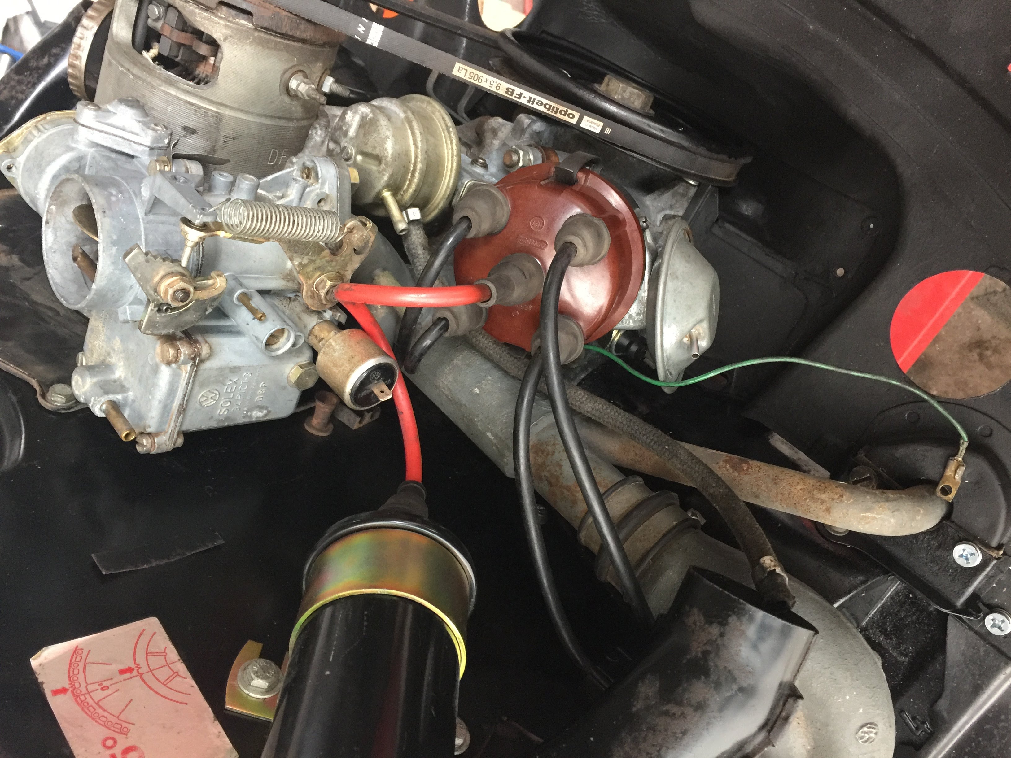

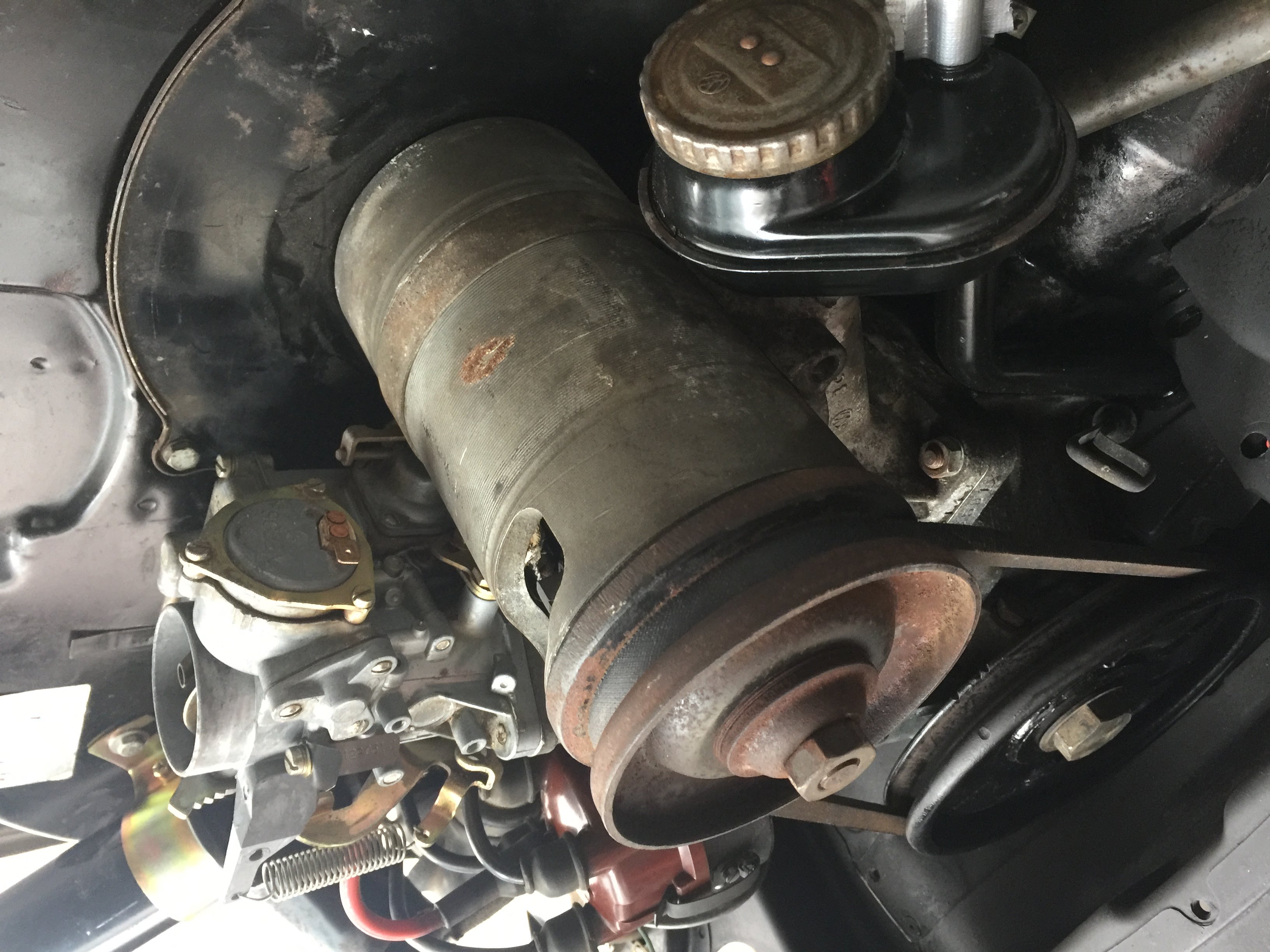

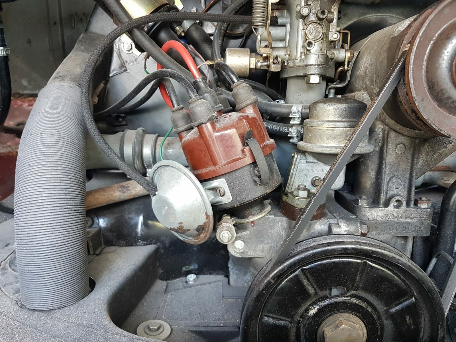

Re: Zündung einstellen AD X Motor
Also wenn ich das richtig sehe sagt dir dein Motor, wie er eingestellt werden will.
Du hast da nen rot bedruckten Aufkleber, der die einzustellen Kerbe vorgibt.
Wenn das nicht klappt müßte halt die Anbauteile durchwurschteln und auf Vordermann bringen.
By the way: ist die Unterdruckdose die richtige für den Bus? Auf dem letzten gezeigten Bild ist jedenfalls die richtige montiert.
- Beiträge: 50
- Registriert: 23.05.2017 18:33
Hallo
Ich habe heute die Bilder gemacht. Nur in diese Verteilerposition läuft der Motor normal und man kann ihm normal starten. Morgen werde ich dann
- Schließwinkel / Abstand einstellen
- ZZP auf 7,5 v.OT
- Grundeinstellung vom Vergaser vornehmen
Noch zwei kurze Frage.
1) Leerlauf von ~900 ist gemessen mit angesteckten Unterdruckschlauch oder ohne?
2) Vergaser Grundeinstellung - es sind 2,5 umdrehungend züruck bei LL Gemisch und 3 bei LL Drehzahlschraube oder?
Danke !!!
