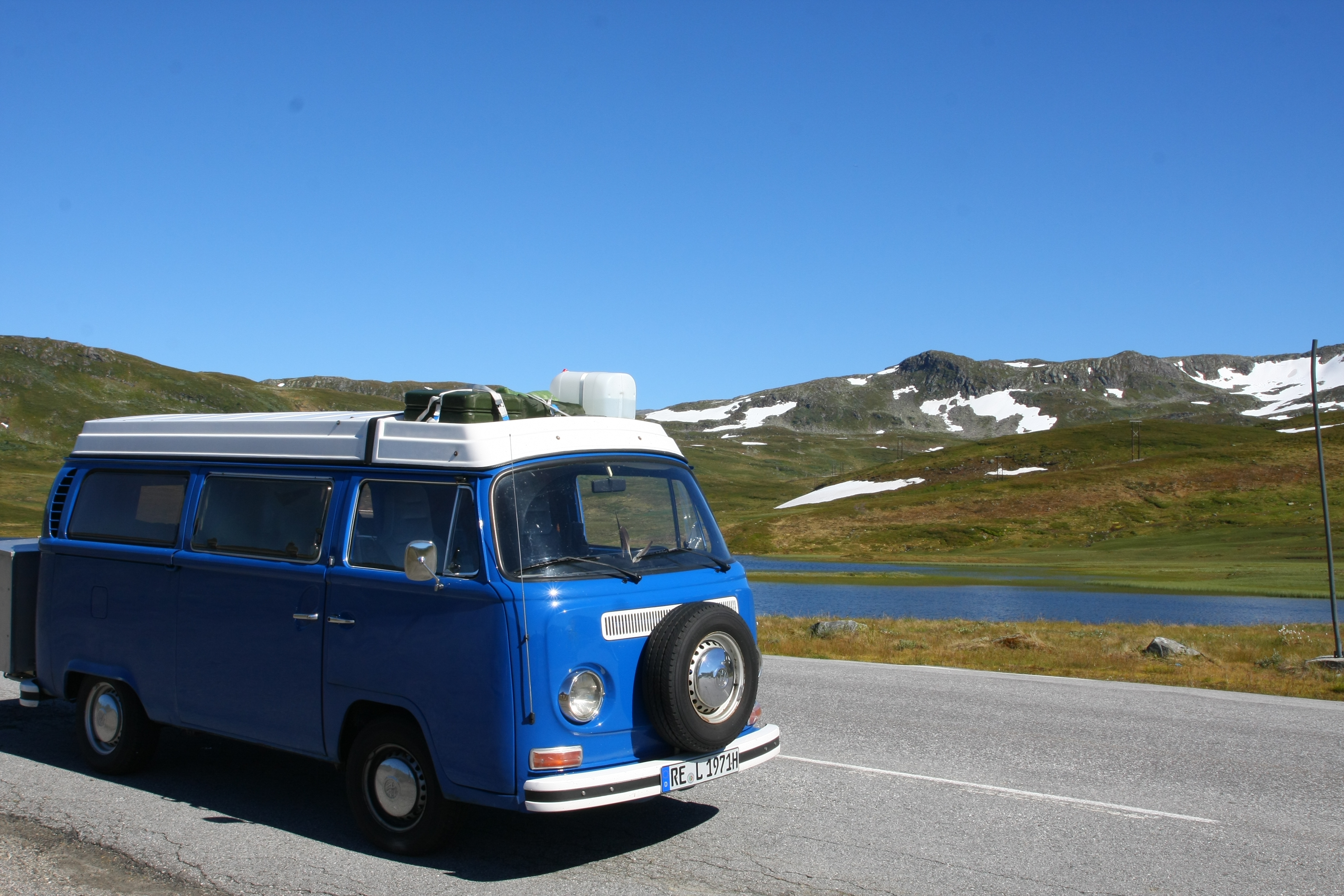

jetzt fängt der Bus an mich zu interessieren: Stell doch mal ein Bild ein.

Wir haben das hier irgendwo schon mal thematisiert.
Das Deformationselement wurde wohl damals mit übernommen.
Die oberen Blinkeröffnungen würden mittels Blech verschlossen.
viele Grüße
Jan

- Beiträge: 2230
Re: T2b Stossstangen verzinkt ?
Schöner Bus
was ist denn mit dem Lüftungsgitter? Das ist ja rund an den Seiten.. ist das auch auf a umgerüstet?
Gruß Jochen
