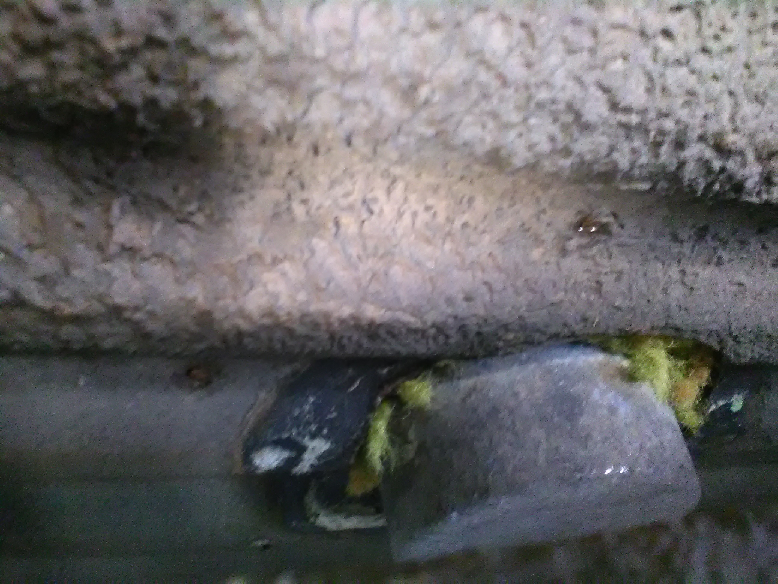

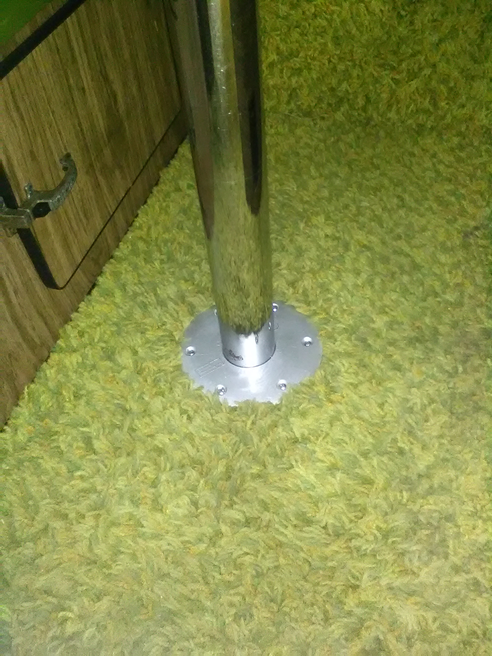

bei meinem Contempo Camper aus den USA gibt es diese Bodenhalterung für das Tischbein.

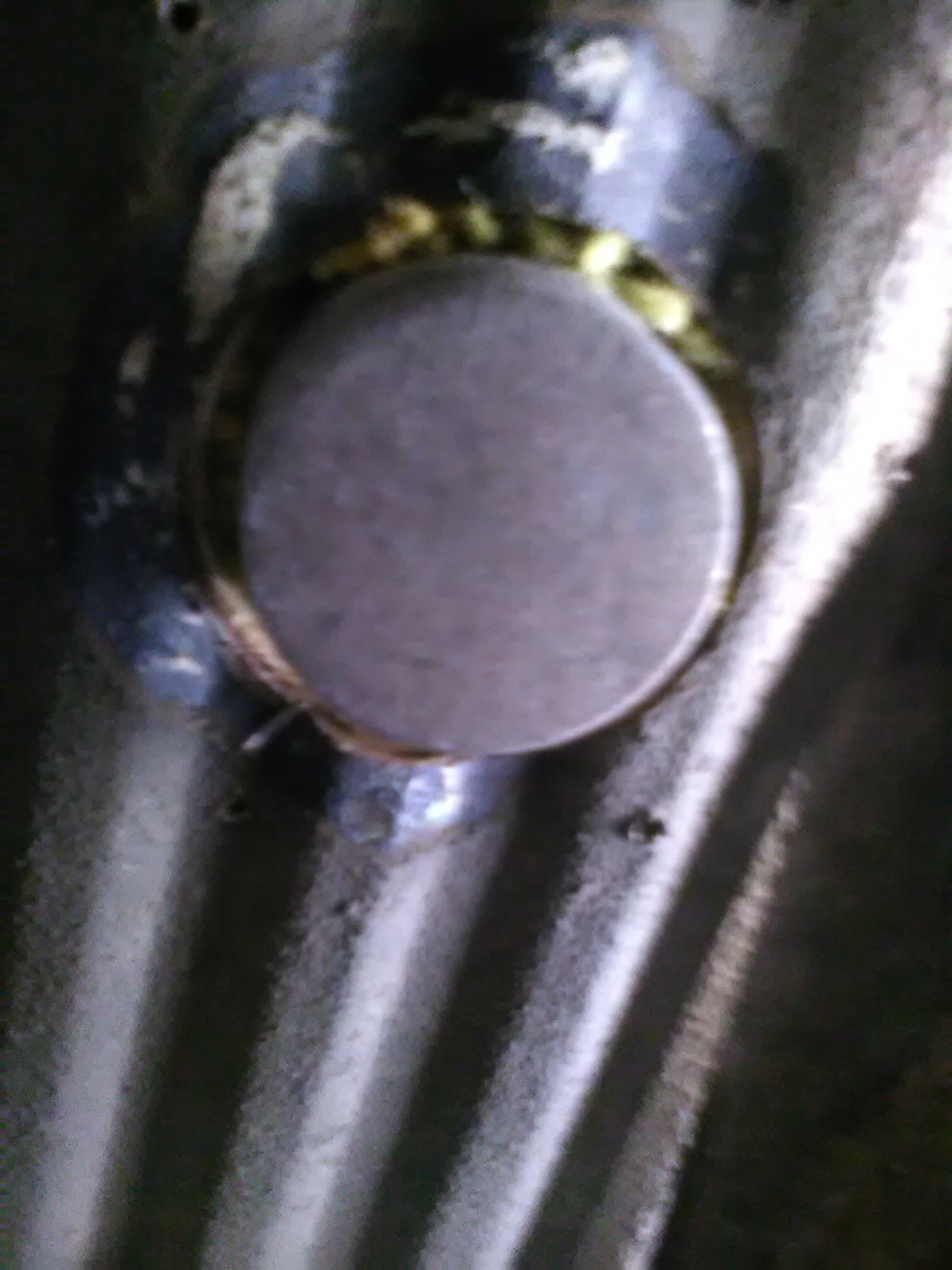

Von unten sieht das aktuell so aus:
Die Frage ist jetzt wie ich das am Rand abdichte. Original war ein Masse ähnlich wie Scheibenkitt - dick drumherum. Natürlich total hart und nicht wieder zu verwenden.
Ich muss auch damit rechnen das ich irgendwann diesen Bodenhalter wieder ausbauen muss - einkleben mit Sika ist somit keine sooo gute Idee.
Spontan fiel mir Fensterkitt ein.
Hat jemand noch ein Idee?

Hallo Bernd,
wie groß ist denn der Durchmesser des Lochs? Ich habe bei meinem Bus das Loch für das Abflussrohr der Spüle mit einem flachen Stopfen verschlossen. Ich habe lange nach dem passenden Stopfen gesucht und dann gleich zwei Stück bestellt. Durchmesser war glaube ich 6 oder 8 cm. Falls das eine Lösung für Dich wäre kannst Du dich gerne bei mir melden.

Re: Loch im Boden - wie verschließen
Blech drunter, das mit Karosseriekleber unter dem Bodenblech festkleben.
Somit bleibt der Fuß demontierbar und das Loch nach außen dicht.
Hallo Bernd,
Ich halte "Affenkit" für eine mögliche Lösung.
danke für eure Antworten.
Aktuell schwebt mir eine Rosette aus Bleck vor. Mal schaun ob ich was fertiges finde oder ob ich mir die selber basteln muss.
Das Bodenblech ist leider nicht eben - aber mit dem Affenkit dürfte ich das schon ausgefüllt bekomme - denke ich.
Gruß Bernd

Der Durchmesser ist 60mm. Aber die Blechhülse schaut da weiter raus. Deshalb hab ich zu dem Stopfen gerade keine Bild. Es geht um den Rand einmal rund rum.Michael *882 hat geschrieben: ↑20.06.2020 22:47 wie groß ist denn der Durchmesser des Lochs? Ich habe bei meinem Bus das Loch für das Abflussrohr der Spüle mit einem flachen Stopfen verschlossen. Ich habe lange nach dem passenden Stopfen gesucht und dann gleich zwei Stück bestellt. Durchmesser war glaube ich 6 oder 8 cm. Falls das eine Lösung für Dich wäre kannst Du dich gerne bei mir melden.
Gruß Bernd
Das wird so eine Hülse sein. Kannst du die rausschrauben? Dann von innen den Rand des Lochs entrosten, korrosionsschützen und mit einer Wurst Affenkitt versehen, die Hülse wieder einsetzen und von unten den Kitt dicht andrücken?
Jupp, das ist sie!
Da ist aber eine Spannplatte und der Teppich zwischen der Hülsenoberkante innen... Von innen werde ich die Spannplatte und den Teppichrand mehr einsauen als das es abdichtet - fürchte ich. Deshalb wollte ich eher von außen - also unten das ganze abdichten...
Vorher eine Gummidichtung aus dem Installationsbereich von unten drüber so das der Spalt mehr oder weniger verschlossen wird und dann abdichten - so geht weniger Dichtmasse nach innen...
Gruß Bernd

jetzt nochmal zum Verständnis. Willst Du das Tischbein ausbauen und das Loch komplett verschließen oder den Bereich um das Tischbein neu abdichten? Im ersten Fall würde mein Stopfen passen, für den zweiten Fall ist er dafür ungeeignet.
Das Loch soll natürlich mit dem Tischbein so bleiben. Es geht um den Spalt zwischen den Tischbein und dem Bodenblech.
Gruß Bernd
