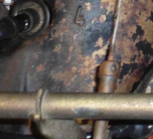

Re: Gaspedalgestänge verbogen?!
Wenn Du nen CJ hast, ist der Gaszug am Gestänge hinten in einer daran befestigten zylindrischen Halterung eingespannt. Der Absstand dieses Zylinders ist wiederum mit einem Sprengring befestigt. Der sollte eigentlich in einer kleinen Kerbe sitzen, verrutscht aber gerne mal. Und wenn er dies tut, hat man exakt Dein Problem.
Leider kein Foto zur Hand, hoffe mein Geschreibsel ist verständlich.

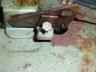

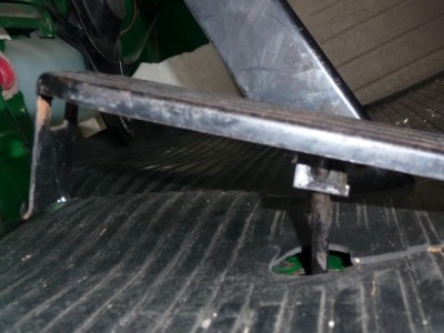

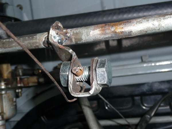

Hab mal nen Bild gemacht wie der Gaszug an dieser Vergaserstange befestigt ist. Und nen Bild von unterm Bus am Gaspedal. Und ein Bild von innen mit Gaspedal. Was sagt ihr dazu?
Irgentwelche Ideen zur Problembehebung?
Holger
Hab den Flachmotor mit 68PS. Kenn mich mit motorbeschreibung net wirklich aus
Ach Du dickes Ei:
tolle Konstruktion, könnte von mir sein
Wenn ich jetzt nur Photos von meinem Bus hätte! Die Nummer mit der durchgebohrten Schraube ist Dein Problem. Sieht so aus, als wenn da genau das Ende des Gaszuges irgendwie drinsitzen würde (wie hält ´n das?). Normal sitzt da - wie Hearty es ja weiter oben schon versucht hat, zu beschreiben - so eine Hülse drin, ich sag jetzt mal: so etwa 5-6 cm lang. Vorne in dieser Hülse wird der Gaszug mit ner Inbusschraube gehalten, hinten sitzt die Hülse dann in so was ähnlichem wie Deine Mutter da. Am Ende hat die Hülse ne Bohrung, da wird die Feder eingehängt.
Und das erklärt auch Dein Problem: durch die fehlende Hülse setzt der Gaszug jetzt ja viel weiter vorne an Deinem Gasgestänge an. Das muß also schon weit nach vorne geholt worden sein. Da fehlt dann natürlich der Weg für das Gestänge der Drosselklappen an den Vergasern.
Ruf doch mal die üblichen Verdächtigen an - ich tippe zuallererst auf Ralf: http://www.ralfs-vw-teile.de/ - ob die so ne gebrauchte Hülse da haben, am besten auch das Originalteil Deiner Mutter. Damit geht das dann wahrscheinlich ganz flink wieder in Ordnung.
Wenn ich das jetzt richtig deute: Damit Deine Konstruktion wenigstens irgendwie funktioniert muß gnadenlos am Rest des Gestänges - also an den Hebeln zum und wahrscheinlich auch am Vergaser - geprökelt worden sein. Mach doch davon auch mal Bilder, das muß wahrscheinlich auch korrigiert werden. Möglicherweise brauchst Du da auch noch die Original "Koppelstangen", mit denen die Vergaser von der großen Querstange angesteuert werden.
Jedenfalls ne Wahnsinnskonstruktion, wenn das so ist, wie ich vermute!
Harald*393
P.S.: Habe mir das Bild gerade nochmal angeschaut: Hat da wer an der Querstange rumgeschweißt und den Halter versetzt? Gleich mal bei Ralf fragen, ob der sowas auch da hat. Wo wohnst Du denn, Holger? Wenn´s in der Nähe von Bremen ist kann ich Dir sonst erstmal die Teile "leihen".
Moin Holger,Sumatra75 hat geschrieben:Hab mal nen Bild gemacht wie der Gaszug an dieser Vergaserstange befestigt ist.
Harald*393
Ich vermute, daß Dir wirklich der Sprengring (oder was die Arretierung des Stiftes am Gestänge bei Dir hinten auch immer bewirkt - sieht bei mir etwas anders aus) abgefallen ist. Der sitzt hier (hoffentlich klappt das mit der Grafik)Sumatra75 hat geschrieben:Soo hab jetz mal nachgemessen, der Gaszug bewegt sich um ein bisschen mehr als 1cm wenn man voll durchtritt.![]()
Hab den Flachmotor mit 68PS. Kenn mich mit motorbeschreibung net wirklich aus![]()
Was sagt ihr dazu?
Holger
Ist das Teil denn in irgendeiner Form bei Dir arretiert? Sonst suche mal ne Kerbe in dem Teil. Um meine Theorie auszuschließen sonst den Stift ein Stück herausziehen, mit Kabelbinder 1-2 cm weiter vorne befestigen und testen.
Moin Hearty,
nee - dem fehlt das ganze Teil. Da, was Du da siehst und wo Du den Sprengring draufgemalt hast, ist der Stift, der am Ende des Gaszuges sitzt und der in das Teil, was Du oben beschrieben hast, eingeführt wird.
Harald*393
P.S. hier wenigstens mal angeschnitten:
Harald*393
Zuletzt geändert von Harald am 04.06.2009 10:52, insgesamt 1-mal geändert.
Gibt es die ganze Stange mit der Halterung für den Gaszug als Ersatz?
Das wäre ja denk ich die einfachste Lösung oder?
Momentan hält der Gaszug dadurch das er mit hilfe der Schraube gegen die eine Seite gepresst wird und somit nicht raus rutschen kann.
