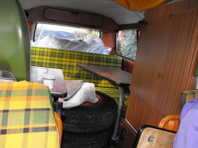

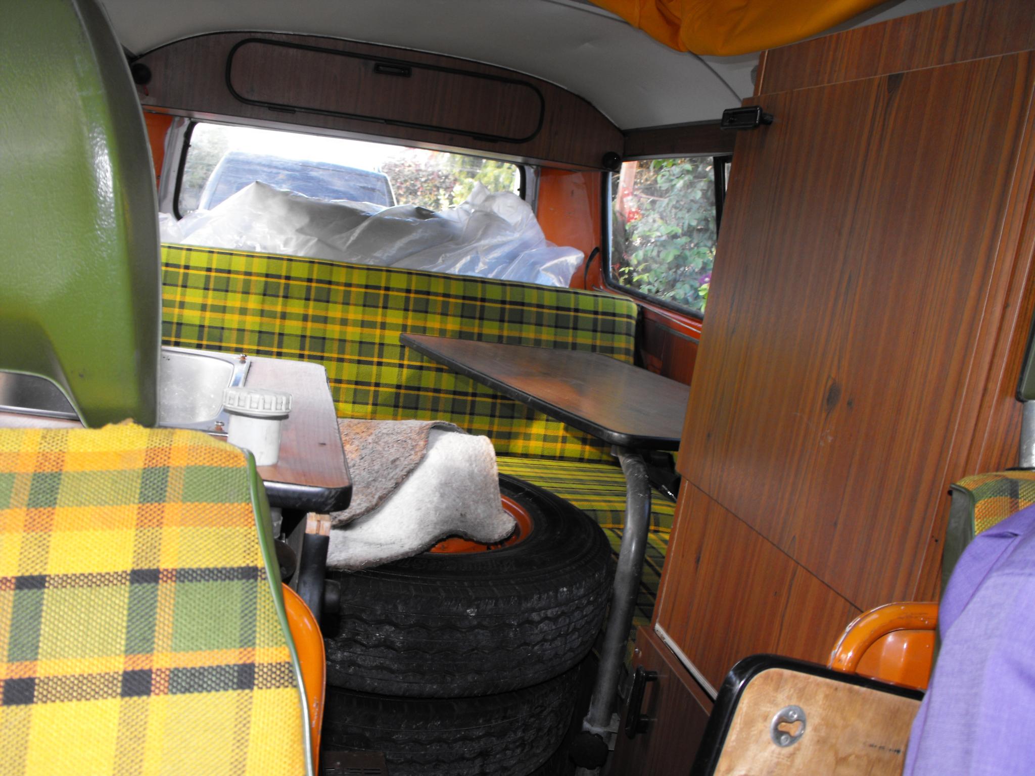

Nachdem wir ihn gekauft und abgeholt haben sah er innen noch etwas voll und wüst aus!!! :steine: :steine:
Die erste Aktion bestand also darin den Wagen zu entrümpeln und mal ordentlich zu säubern.
Dazu hab ich den Spül- bzw. Kühlschrank ausgebaut und erstmal zur Seite gestellt.
Außerdem hab ich interessante Funde gemacht!! :surprised: (eine Warsteiner Dose die seit 2003 abgelaufen war!!!!)

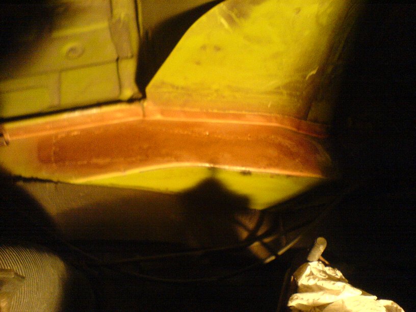

Im Fußraum hab ich etwas Flugrost gefunden welchem ich diese oder nächste Woch noch mit Drahtbürste, Schleifpapier und Zinkspray zu Leibe rücken möchte

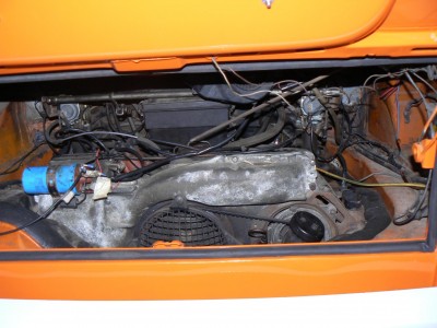

Dann hab ich mich mal dem Motorraum zugewand und dort erstmal die Heizungsschläuche entfernt. Die muss ich auch ersetzen weil sie sich buchstäblich in ihre einzelnen Bestandteile aufgelöst haben als ich sie angepack hab :shock:
Jetzt schauts im Motorraum so aus:

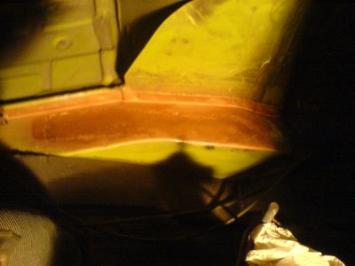

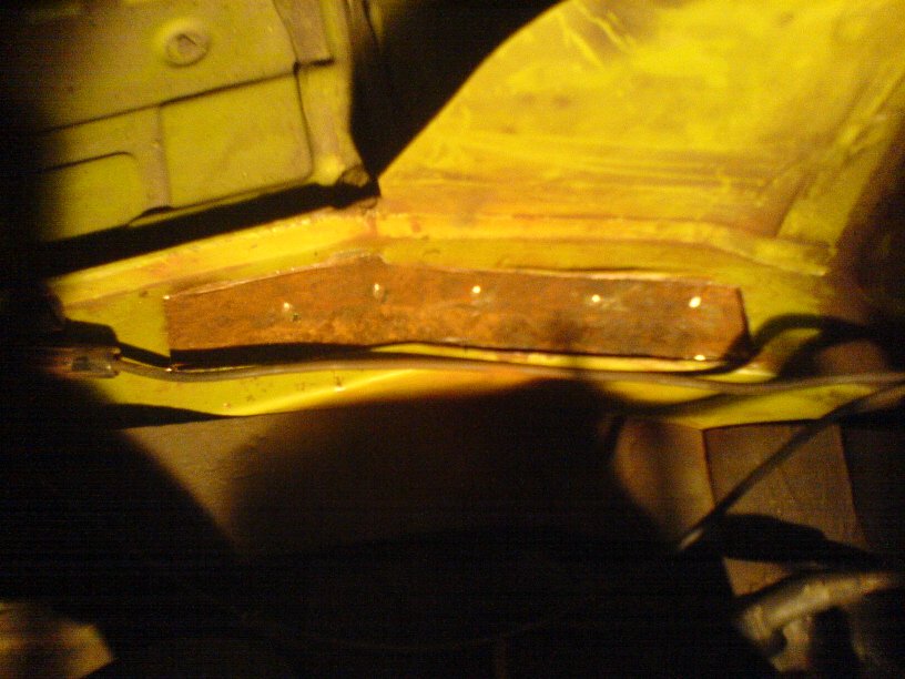

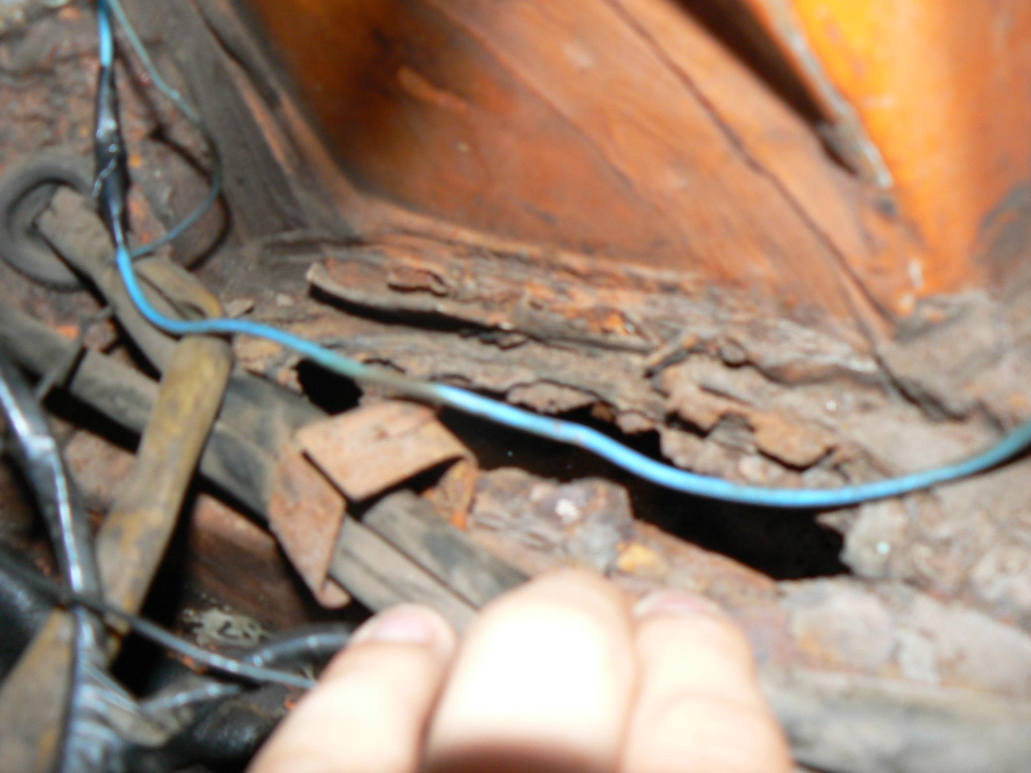

Dann hab ich da drin mal ausgesaugt und hab das erste größere Problem entdeckt:
Eine ca. 15cm lange Durchrostung und weiter hinten noch eine kleinere!! :cry: :cry:
Hier mal ein Bild dazu:
Wie würdet ihr das beseitigen??
Ich hab mir überlegt den Motor auszubauen, dann die Stelle ausschweißen oder ausflexen und anschließend ein Reperaturblech einzuschweißen und das dann lackieren. :?:
War so meine Grundidee. taugt die was???
Werde jetzt also so nach und nach hier reinschreiben was und wie ich an meinem Bulli weiterarbeite und dass dann auch alles (wenn ichs nicht vergesse :oops: ) mit Bildern aufzufrischen!!
Bis dann
Pete
PS: Über erste Anregungen wie ich das Loch beseitigen könnte wäre ich schonmal sehr dankbar!!! :lol: :lol:

ersteinmal herzlich Willkommen im Forum. Poste doch mal nen Bild von außen und beschreib ma mlit zwei drei Worten um was für ein T2b es sich bei Dir handelt. Evtl. auch die M-Nummernplakette entschlüsseln.
Zu deinem Rostloch.
Ich bin da bei meinem wie folgt vorgegangen (Erinnerungsprotokoll).
Als erstes hab ich den Motor ausgebaut dann die Kabel alle hochgebunden. Anschmiedend mit dem Dremel Links und rechts im Motorraum die Rostigen Bleche entfernt und den darunter ankorrodierten Träger mit eine Drahtbürste (Hand und Dremel) vom Rost grob befreit. Den Träger hab ich mit Hammerit Lack dick bepinselt. Zwei blechausschnitte angefertigt um sie einzupassen und diese dann im Pilgerschrittverfahren eingeschweißt. Danach die Schweißnähte abgeschliffen und alles von unten und oben Grundiert un Lackiert. Danach hab ich die Motortrennwand rausgenommen um zu sehen ob beim Tank alles i.O. ist. Bei dieser Aktion gleich beim Tank und innen auf den Radkästen alles mit Mike Sanders eingepinselt. Trennwand wieder rein. Mike Sanders auf den Batterieboden etc. gepinselt. Und nachdem ich den Motor komplett gereinigt und die Bleche neu Pulverbeschichtet hab. Den Motor wieder eingebaut. Achja vorher hab ich noch Ventile eingestellt.
Viel Erfolg und halt uns auf dem laufenden.

Ist zwar schon länger her aber ich habs ohne Motorausbau gemacht, nur die Vergaser runter das reichte...
Danach noch mit Pinsel frische Farbe drauf und gut. Danach von Unten ordentlich mit Hohlraumversiegelung behandeln
Verkitten mit Karroseriedichtmasse
neues einschweissen
raustrennen

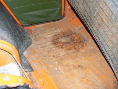

Ich hab mich mit der Bohrmaschine und ner Drahtbürste bewaffnet und hab angefangen den Fußraum vom Rost zu befreien. Dabei hab ich ne große Schweißnaht gefunden die zwar nicht schön ist aber ihren Dienst vorerst erfüllen wird. Hab schon ein ganzes Stück freigelegt. (Bilder folgen bald)

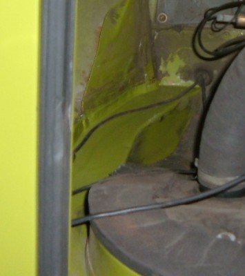

Dann hab ich mal ne komplette Runde unterm Bulli gedreht und hab an dabei nur zwei Stellen gefunden die dringend gemacht werden müssen.
Eine im rechten hinteren Radkasten. und eine im vorderen rechten Radkasten :(
Denen werd ich mich als nächstes zuwenden.
